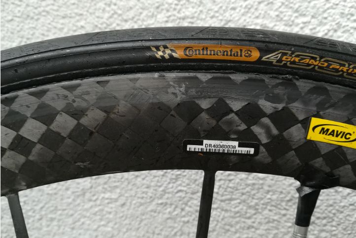

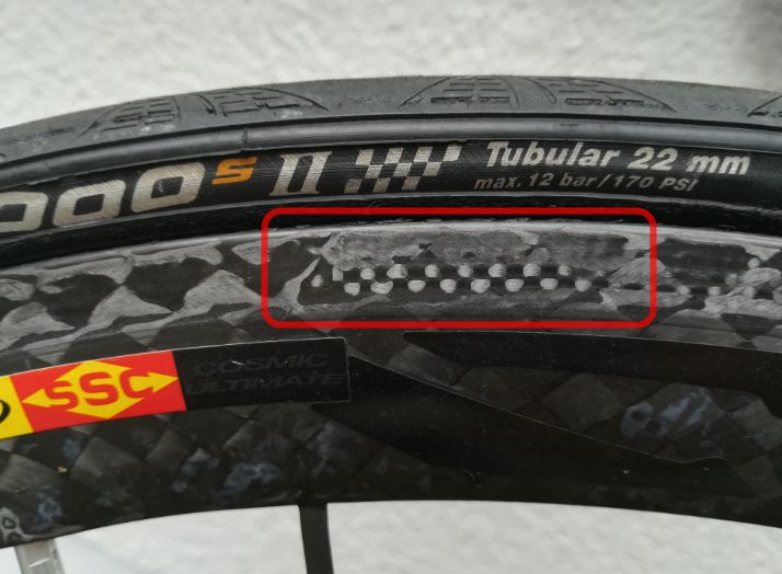

Ich habe heute Markierungen an der Bremsflanke meines Mavic-Vorderrads (Cosmic Carbon Ultimate, 4 Jahre) entdeckt.
Am Hinterrrad sieht die Bremsflanke überall so aus:
Ist das am Vorderrad eine Verschleiß-Anzeige? Bei Mavic oder sonst im Netz habe ich zum Thema nichts gefunden.
Ich wollte mal in die Runde fragen, ob jemand Erfahrungen oder Infos hat, bevor ich zum Händler gehe.

...ich hole diesen alten Thread mal hoch, weil auch ich mich frage, wie bei älteren Carbon-LRS von Mavic die Verschleißgrenze festgestellt bzw. angezeigt wird.
Ganz konkret geht es bei mir um einen LRS vom Typ "Cosmic Carbon Ultimate" aus 2010, dessen Struktur der auf dem 2. Bild des ersten Postings entspricht.
Im Gegensatz zu oben geposteten Angaben macht(e) Mavic dazu keine Angaben bzw. das o.g. Dokument bezieht sich nicht explizit und erkennbar auf Carbonfelgen.
Carbonfelgen für Tubulars/Schlauchreifen sind geschlossene Profile, auf deren Innenseite sicherlich keine Ausfräsungen angebracht werden konnten...
...ich hatte am heutigen Morgen eine Anfrage bei Mavic gestartet mit der Frage, wie man bei dieser LRS- bzw. Felgengeneration den Verschleiß zu beurteilen hat; hier nun die Antwort:
"Für Carbonbremsflanken gibt es keine festgelegten Verschleißgrenzen. Zu kontrollieren ist ob das Harz verschwunden ist und die Kohlefasern zu sehen sind. Das geht in der Regel mit Verwerfungen und dadurch
Vibrationen einher. Dann sollte das Laufrad nicht mehr benutzt werden. Die Gefahr eines Sturzes bei einem Bremsvorgang steigt dabei an."
Cool, also wenn iwo die erste Faser zu sehen ist, einfach mal ne Runde Harz auf die Bremsflanken applizieren und die nächsten 50tkm in Angriff nehmen? Ist ja geiler/einfacher als bei Alu.
Nachtrag:
Ich habe mir nun einen weiteren LRS vom o.g. Typ geholt, nachdem die "Linealprobe" auf den Bremsflanken eine deutlich konkave Form ergab, d.h. es war bei aufgelegtem Lineal ein deutlicher Lichtspalt zu erkennen.
Der "neue" LRS zeigt hier noch eine konvexe (also nach außen gewölbte) Form, was zur angegebenen Laufleistung von ca. 200km passt...
