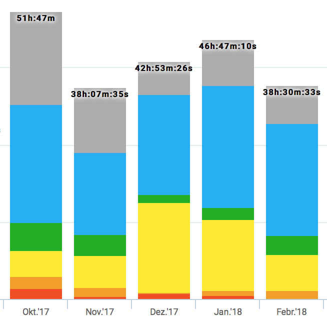

Wie würdet ihr mein Beispiel (Anhang) bewerten? Zu viel HIT?
Schön Bunt ist es ja ...
... mangels Achsenbeschriftung, Legende etc. kann man dazu gar nix sagen
grau = Erholung
blau = Grundlagen
grün = Tempo
gelb = Schwelle
orange = VO2
rot = anaerob

Na, dann hast du da natürlich viel zu viel Tempo und Schwelle drin. Die 80/20 Regel impliziert vor allem das der mittlere Bereich eliminiert wird.
Aber so ist das auch kaum aussagekräftig, weil das man immer mal kurz in dem leistungsmäßig den Breich kommt. Das ist ja beim Anfahren oder jedem Hubbel praktisch unvermeidlich. golden cheetah hat z,.b. die Statistik ununterbrochene Zeit in Zone. Hier mal meine. Blau = L4 = schwelle, Gelb L5 = Vo2max. Dann noch L6/7.
Relativ große Blöcke L4 kommen einmal durch Rennen zustande und im Nov-Dec bin ich mal relativ viel 2x20 gefahren das auch im Hrenzbereich von L4/L5 stattfindet, März bis Mai war aber wettkampfrei und gut polarisiert.
