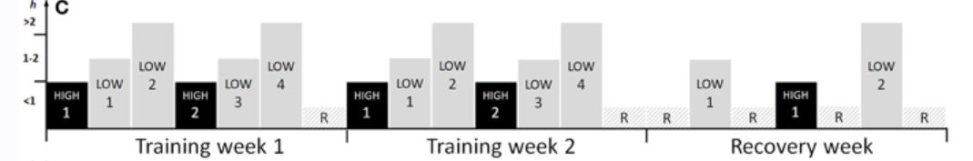

Ich habe da nun länger drüber nachgedacht. Im Prinzip sieht man bei den Aufbauten der 3 Wochenpläne sehr schön, das der 3. über 3 Wochen 5 Intensive Einheiten aufweist.
Alle anderen haben entweder zu wenig oder zu viele intensive Einheiten. Besonders der HIT Blockansatz ist völlig zerstörend (katabol).
Programm A mit HIT anstelle von LT würde wahrscheinlich auch nichts mehr bringen wenn man austrainiert ist. Aber wenn nicht, dann ginge da bestimmt etwas wegen des häufigen Ausdauertrainings.
Programm C mit LT bringt sicherlich auch etwas.
Wenn man die Umfänge von A anheben würde wäre das Ergebnis auch wieder offen.
So kann man sicherlich etwas aus der Studie für seinen Wochenaufbau lernen (was auch hier so angewendet wird z.B. Waldi) ohne das die Studie jetzt eine Trainingsmethode (LOW, LT, HIT) eindeutig als beste heraustellt.
HIIT ist vom Wochenaufbau her wieder etwas schwerer zu vergleichen mit den anderen, weil es keine Ruhewoche in der letzten Woche gibt. Vermutlich weil die Umfänge insgesamt geringer gehalten sind (?) als bei den anderen Trainingsprogrammen.
C ist ja auch das klassische polarisierte Modell, wie das von den Norwegern vor über 10 jahren eingeführt wurde. Das funktioniert und gewissermaßen der Benchmark.
