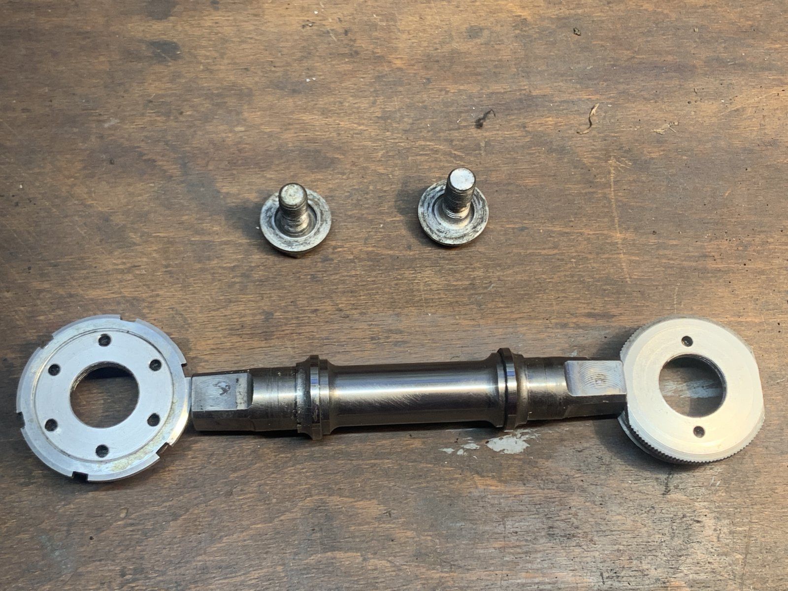

Ansonsten ließ ließ sich das Rad tatsächlich problemlos zerlegen. Ich habe auch schon mit dem Polieren angefangen, was tatsächlich auch recht erfolgreich war. Da ist mehr Rost abgegangen, als ich gedacht hätte. Wirklich super. Leider ist das Tretlager total am Ende. Das ist wirklich schade. Dafür einen Ersatz zu finden wird verdammt schwer. Das Tretlager hat eine Titan-Achse, Aluminium-Kurbelschrauben, sowie Aluminium Lagerschalen. Leider ist sowohl die Lauffläche in einer Lagerschale, als auch eine der aufgepressten Laufflächen auf der Welle komplett kaputt.

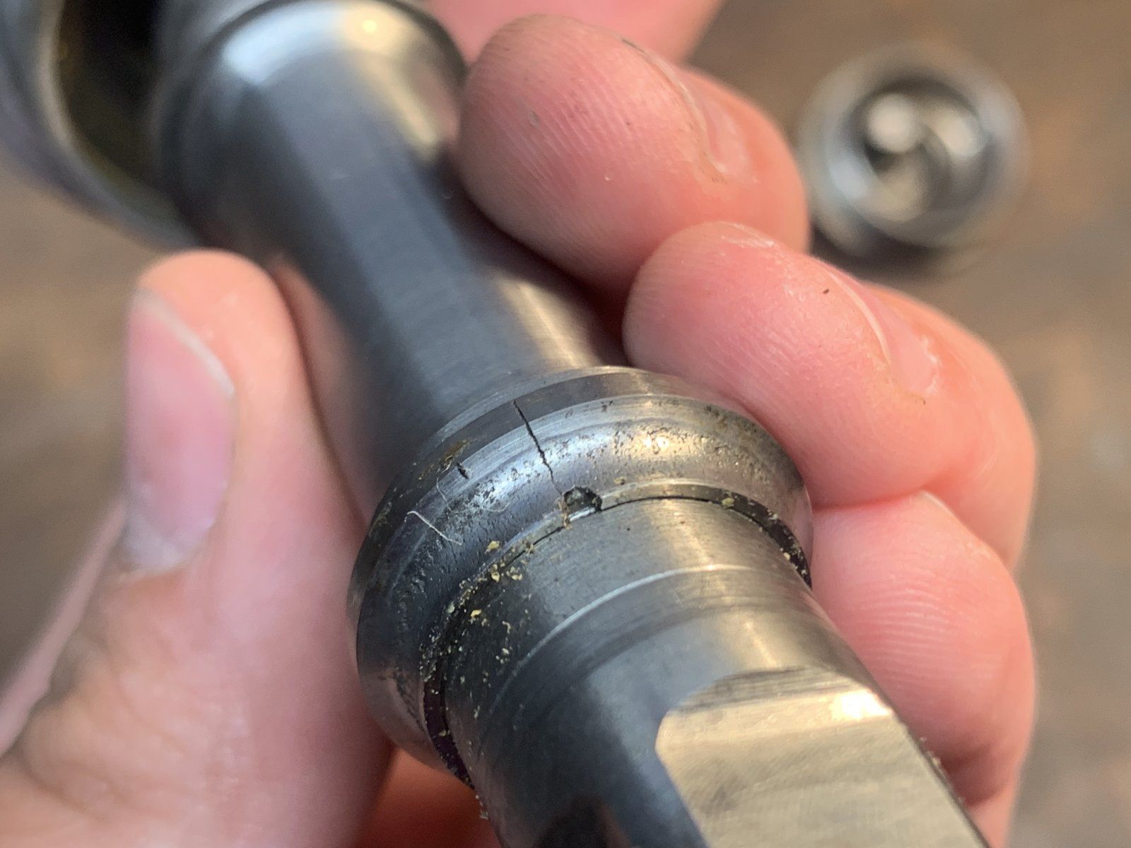

Defekte Lauffläche auf der Welle. Aus der Lauffläche in der Lagerschale ist ein Stück rausgebrochen.
Mit dem Tretlager muss ich mir also was einfallen lassen. Eine neue Lauffläche zum aufpressen auf die Welle hätte man ja vielleicht noch finden können, nur eine neue Lagerschale, der gleichen Firma zu finden in ITA wird vermutlich schwierig. :(

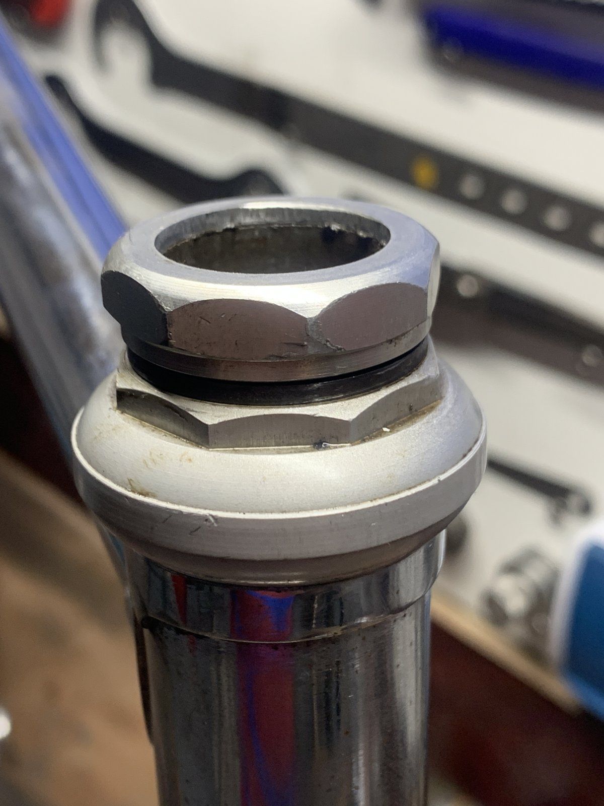

Ich habe mir dann mal den Steuersatz angesehen. Da waren keine normalen Kugeln, wie sie normalerweise im Steuersatz verbaut sind (ich habe gerade die Größe nicht im Kopf) drin, sondern irgendwelche mini-Kugeln. Also etwas größer, als das Maß im Schraubkranz, aber nicht viel. Das erschließt sich mir nicht so ganz. Ich werde diese die Tage mal ausmessen müssen und dann neue beim Kugel-Winnie bestellen.

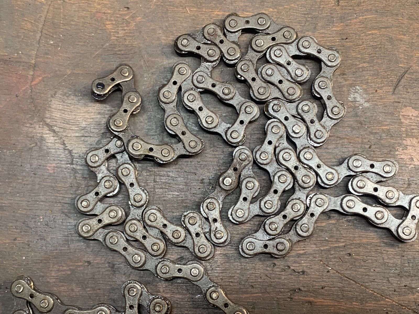

Die verbaute Kette scheint laut Velobase eine "Regina 50 Record ORO
" eine "Regina Record Super Star" zu sein. Könnt ihr euch auf den Bildern anschauen. Ich sehe da weder eine vernickelte Oberfläche, noch eine gold-eloxierte. Ich mache die zeitnah mal sauber und schaue mir das genauer an. Eigentlich ist das leider aber auch egal. Die Kettenlehre sagt nämlich, dass die Kette schon am Ende ist. Also schon mehr als 0,75mm Toleranz.

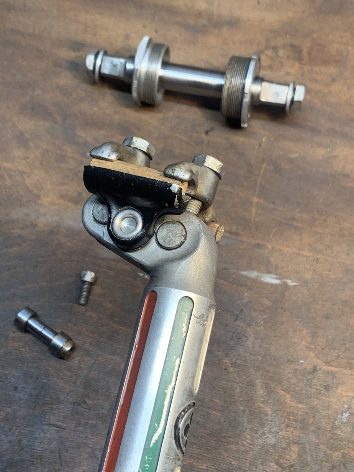

Die Colnago pantografierte Campagnolo Sattelstütze scheint getunt zu sein. Der Schraubenkopf hat eine 12mm Schlüsselweite, entgegen der normalen 10mm Schlüsselweiten, bei den originalen verchromten Schrauben. Die Schrauben sind allerdings aus Stahl (verzinkt würde ich sagen) und nicht aus Alumium, was an der Stelle auch sicher sinnvoll ist. Die Gewinde der Schrauben, diese Stifte, die in die Stütze geschoben werden und bei mir nicht hohl sind, wie normalerweise, sind aus Alumium. Die Unterteile der Klemmung sehen leicht anders aus, als die von Campagnolo und sind ebenfalls aus Alumium.
Der Sattelklemmbolzen ist zwar aus Stahl, sieht aber trotzdem irgendwie extravagant aus. Am Schraubenkopf oben im Bild lässt sich die Hülse, die um die Schraube herum ist, frei bewegen und sorgt so dafür, dass sich die eine Seite der Schraube immer frei dreht (siehe auch zweites Bild).
Die Mutter vom vorderen Schnellspanner sieht exakt genauso aus, wie die von OMAS, ist auch aus Aluminium, hat allerdings keine Namensprägung.
Auch die Schrauben im Flaschenhalter habe ich schonmal im Kontext eines Tuning-Kits gesehen meine ich. Kann das sein?

  1. Was ist das für ein Tretlager? Kann das jemand zuordnen? Hat vielleicht wider Erwarten jemand Ersatz für mich? Das wäre super. :rolleyes:

  5. Meint ihr die Kette ist mit mehr als 0,75mm Toleranz am Ende? Ich habe mal gehört, dass man den alten Regina-Ketten etwas mehr Toleranz gönnen soll, als den modernen Ketten. Ich kann das nicht einschätzen.

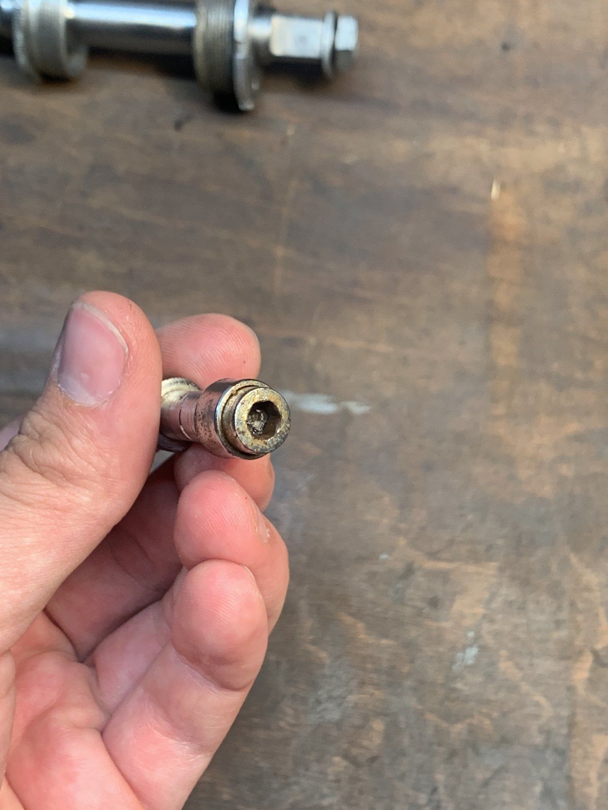

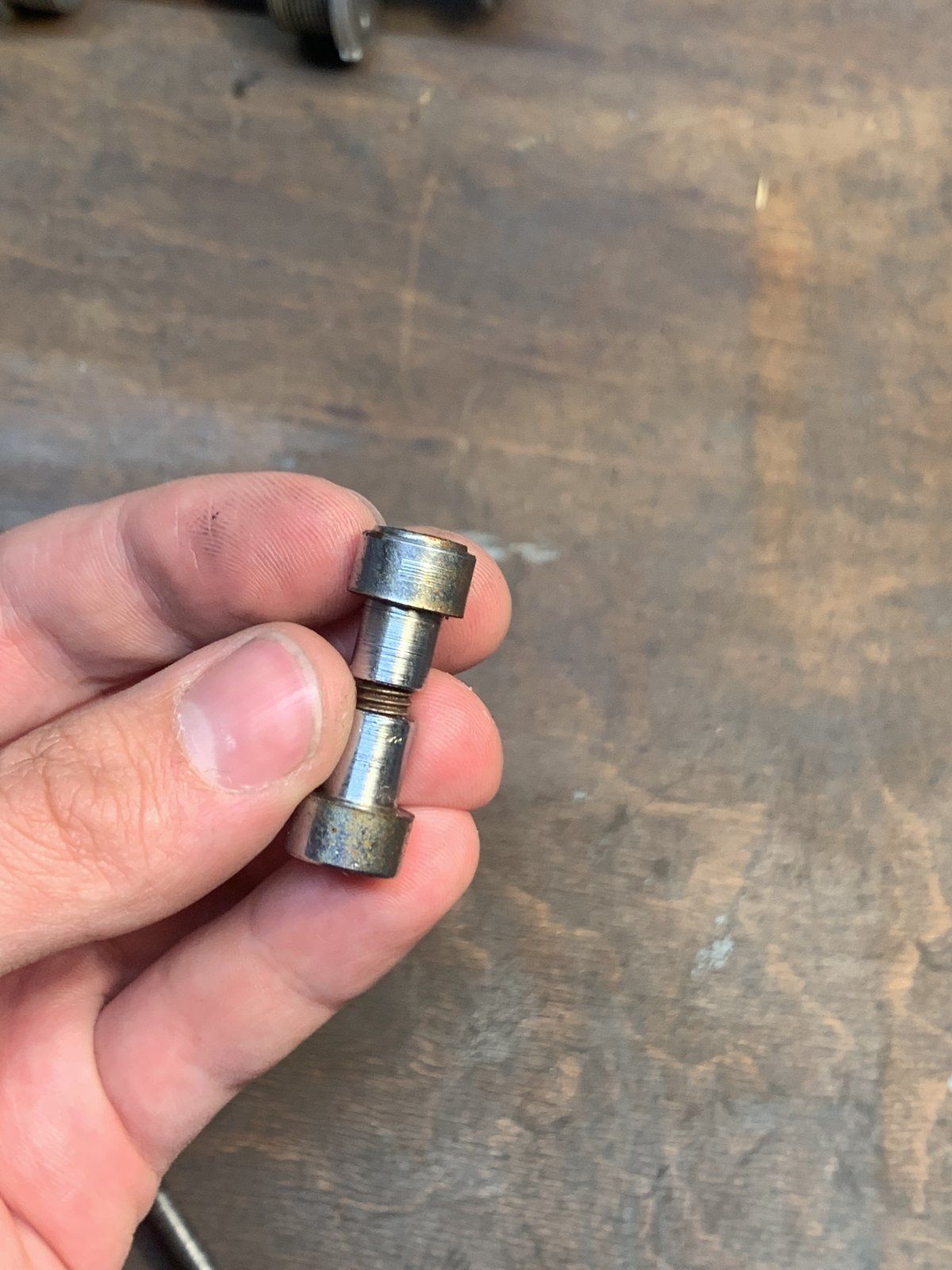

Anhang anzeigen 1086091Anhang anzeigen 1086092

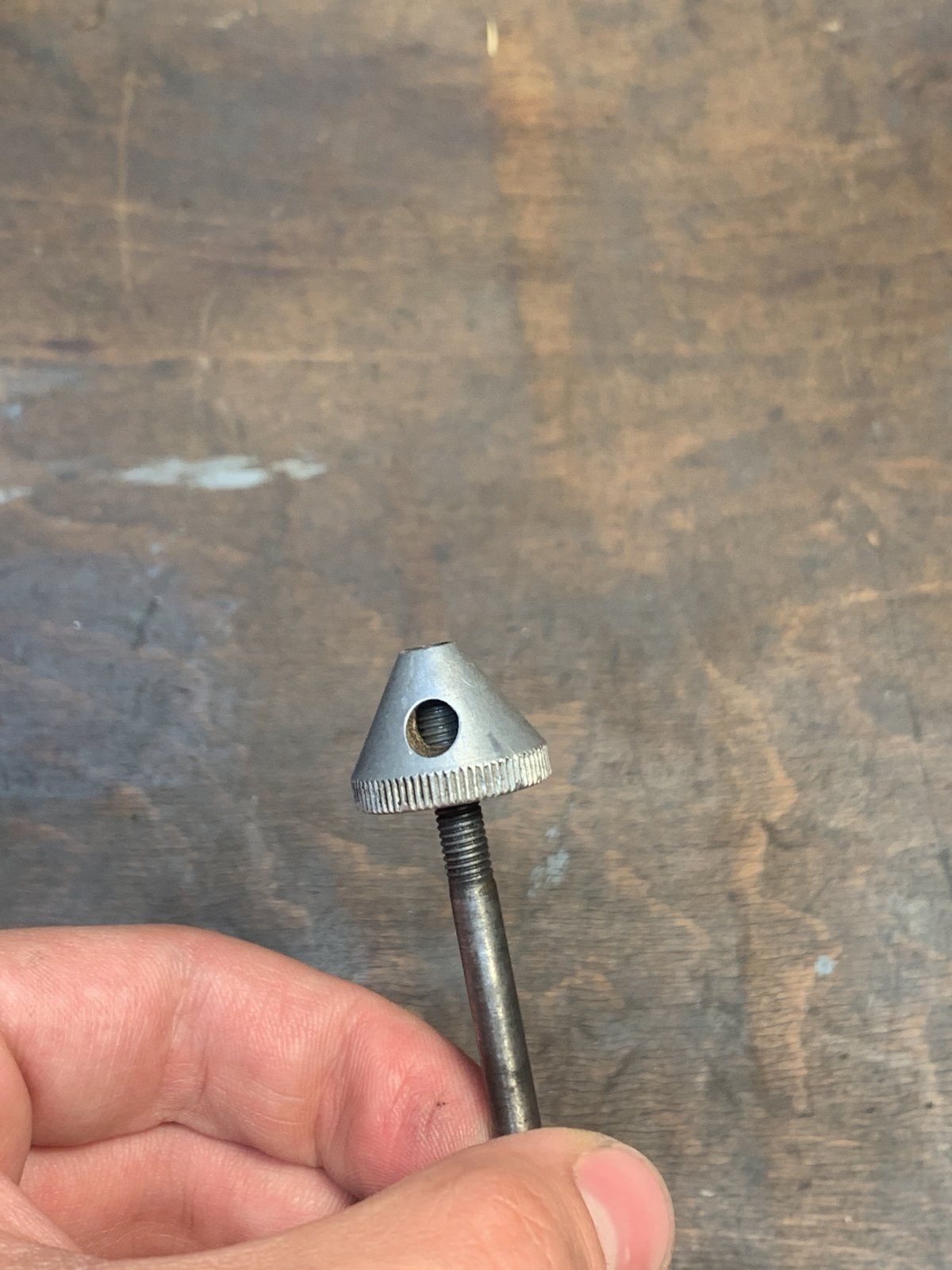

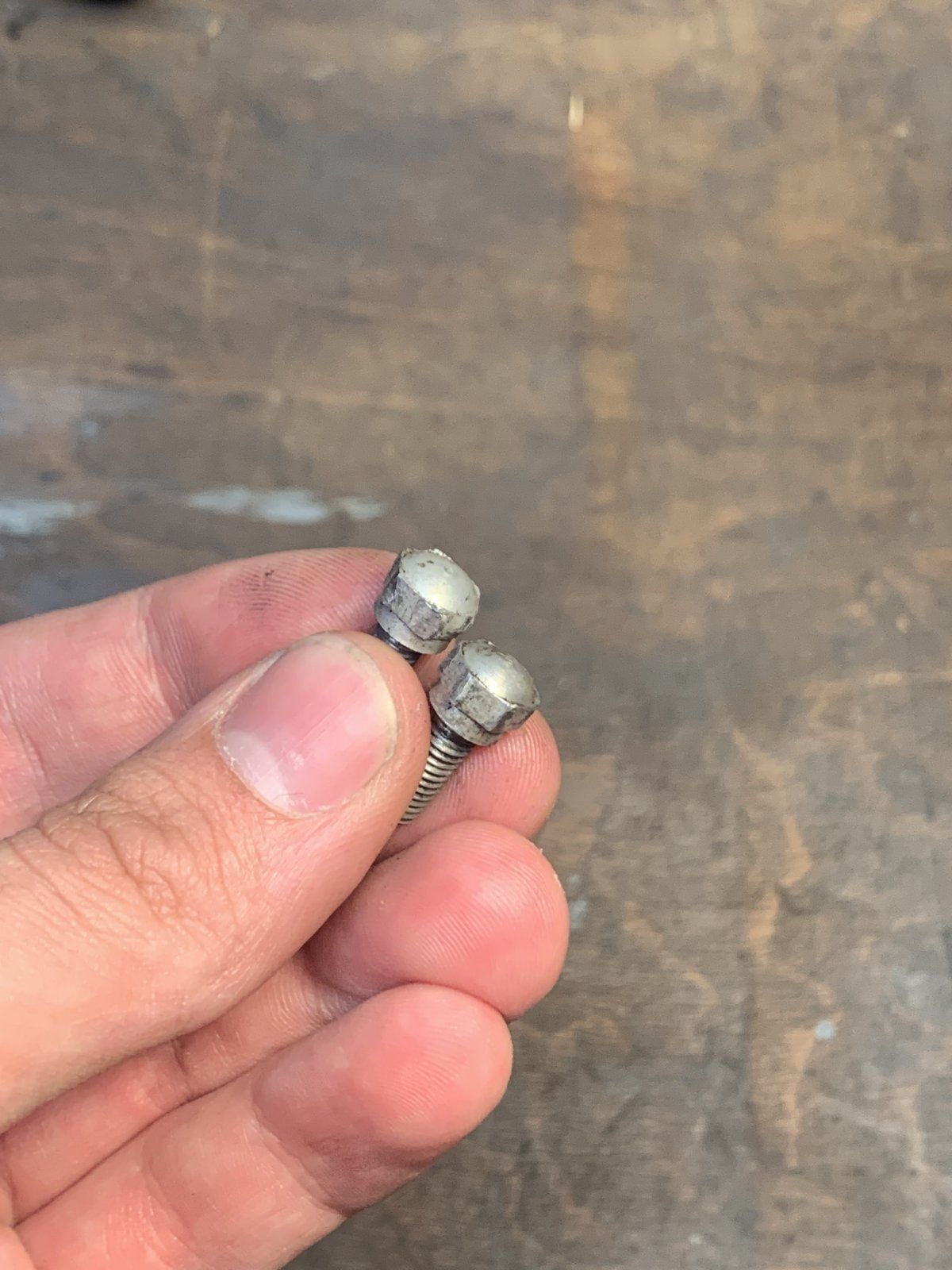

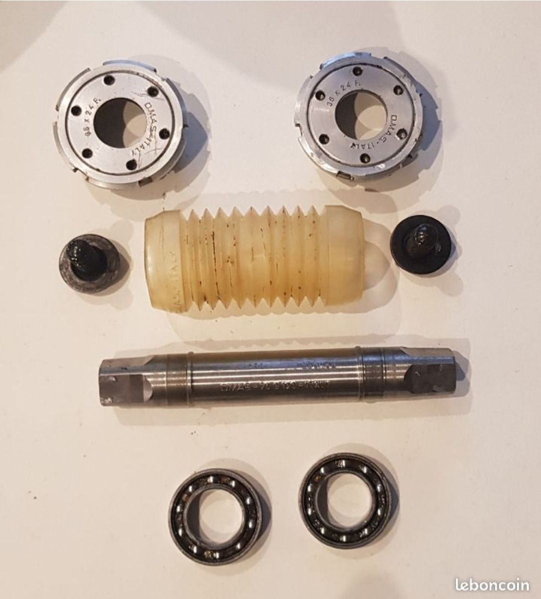

  2. Was ist das für ein Steuersatz? Kann den jemand zuordnen?
  3. Kann jemand die Mutter vom Schnellspanner, sowie die Flaschenhalter-Schrauben zuordnen? Klingelt da bei jemandem etwas im Bezug auf den Sastü-Klemmbolzen?
  4. Kennt jemand das Tuning-Kit, welches an der Sattelstütze verbaut wurde?

Ich bin jetzt wirklich kein Colnago-Fan, aber da hast Du wirklich ein tolles, außergewöhnliches Rad gefunden.
Wegen der Titan-Achse: Ich habe mal nachgesehen. OMAS und Stronglight Titan-Achsen habe ich nur mit Industrielagern gefunden. Aber von SR gab das Titan-Innenlager RY-BBS-ESL, das deinem recht ähnlich sieht.
Und bei Brügelmann gab es noch ein "Applicazioni Leghe" Titan-Innenlager. Dazu finde ich leider überhaupt keine Infos oder Bilder. Vielleicht weiß hier jemand mehr
Soweit mir bekannt, soll es die Laufbahnringe für die Titanachsen von
Campa mal gegeben haben.
Ich vermute mal, das da jemand evtl. versucht hat neue Ringe auszupressen,
weil man Risse erkennen kann.
Das erinnert stark an gerissene Gabelkonen, wo das Mass nicht 100 % passte.
Ausserdem da wo das Stück rausgebrochen ist, laufen auch keine Kugeln.
Zu dem Riss im Ring müssen sich evtl. mal die Metalllurche äussern.
Ja, die Laufbahnen gab es, weil die Titanachsen von Campa die ja auch hatten. Ich hätte kürzlich eine einzelne erwerben können. Sicherlich wirst du da recht haben. Das Problem ist halt, dass leider nicht nur eine Lauffläche auf der Welle kaputt ist, sondern auch in der Schale. Sicher kann man auch die Lauffläche in der Schale tauschen, aber dafür muss man erstmal eine finden. :(
...diese Bauform mit Titanachse, allerdings mit Titanschalen, gab es auch bei Zeus, Typ 2000:
Und dieses Lager ist komplett selfmade, Titanachse und Aluschalen, um1980:

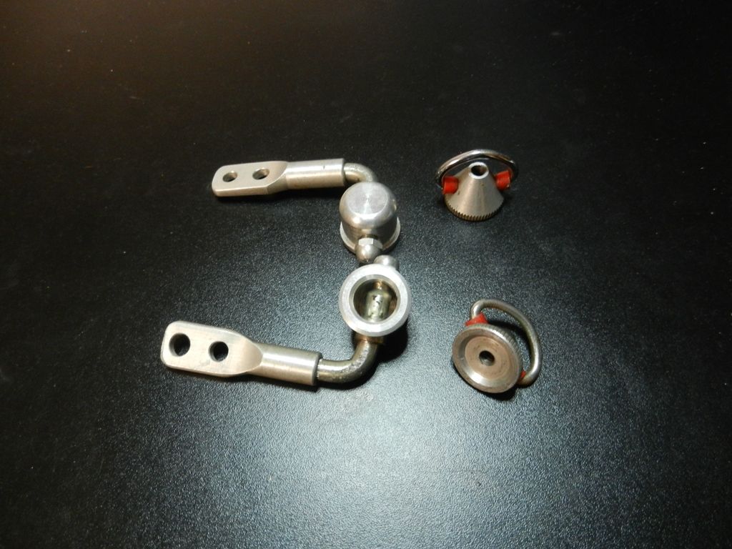

Solche SSP-Muttern hab ich schonmal gesehen......
Und nach kurzem Überlegen fällt mir auch ein, wo: in meiner SSP-Kiste.
Vor ein paar Jahren habe ich mal diese Pimpteile besorgt, die ich eigentlich für französisch hielt. Vermutl. wg des roten Kunststoffs an den Bügeln - in Anlehnung an die Zwischenringe der Zahnkränze von Maillard, die ja auch Spanner produziert haben. Aber auf Maillard-SSP-Axewn passen sie nicht, das Gewinde ist anders. Auf eine Shimano-Axe passen sie aber anstandslos (ich nehme an, dass Shimano den Campa-Standard übernommen hat - muss ich vllt bei Gelegenheit mal verifizieren).
Damit ist zwar immer noch nicht ganz klar, wer die Pimpteile produziert hat, aber vllt. kommen ja irgendwann mal die Infos zusammen.
Die Spanner sind übrigens ein lustiges Materialmischmasch: Glocken aus Alu, Exzenter und Hebel aus Stahl, Hebelverlängerungen dann wieder Alu und Mutmuttl auch.
Die Gegenmuttln sind aus Alu, die Bügel aus Stahl.
