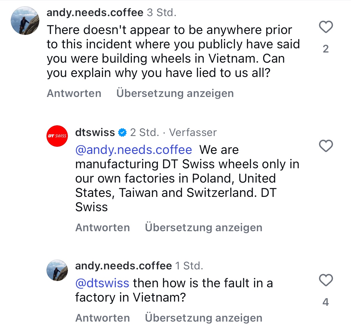

Um so mehr Informationen preisgegeben werden, um so mehr werden wieder widerrufen - keine Produktion in Vietnam?
Laufräderbau nicht in Vietnam. Felgen schon. Laut DT Swiss: "Betroffen von diesem Produktsicherheitsrückruf sind ausschliesslich Fahrradlaufräder, bei denen die Kohlefaserverbundfelgen (umgangssprachlich Carbonfelgen) in Vietnam produziert wurden." Laufrad = Felge + Nabe + Speichen + Nippel + Felgenband.
