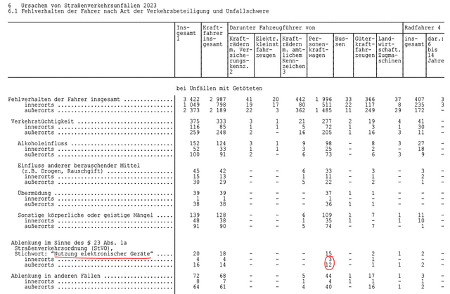

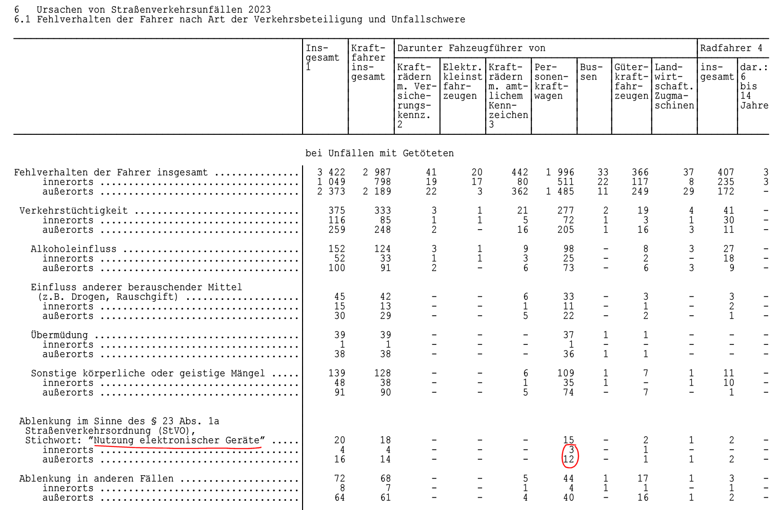

Zur Rolle von Smartphones unter den amtlich zugewiesenen Unfallursachen ein Auszug aus der von Destatis herausgegebenen Jahresstatistik 2023. Alle Arten von "Nutzung elektronischer Geräte" i.S. § 23(1a) StVO (also wahrscheinlich, aber nicht zwingend nur, Smartphone) zusammen stellten 15x die Ursache von tödlichen Unfällen durch PKW-Führer. Wie weiter oben von mir vermutet, bestätigt sich, dass diese Fälle -ebenso wie Ablenkung in "anderen Fällen" (Bordcomputer, Navi, Autoradio, Mitfahrer,...)- vorwiegend außerorts eine Rolle spielen (Verhältnis i:a bei §23(1a) 3:12, „andere Ablenkung“ 4:40). Welcher Anteil davon auf radfahrende Gegner entfällt, bleibt unbekannt, aber es ist plausibel, dass Handy-Ablenkung ganz überwiegend kraftfahrende Opfer zur Folge hatte (insbesondere durch Alleinunfall).
Beachtet, dass die Tabelle insgesamt 3.422 Ursachen ausweist, obwohl es insgesamt 2.839 Tote gab und zahlreiche Unfälle mehr als einen Toten nach sich zogen. Außerdem sind hier auch die allein durch Fußgänger verursachten Unfälle nicht eingeschlossen. Die Tabelle muss daher logischerweise auch die Nebenursachen durch fahrzeugführende Nebenverursacher abdecken.

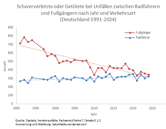

Das niedrige Ergebnis aus 2024 ist ein günstiger Ausreißer, passt aber zum allgemein abnehmenden Trend (ausführlichere Diskussion des Risikos Rad vs Fuß hier). Auch das Risiko einer schweren Verletzung nimmt für Fußgänger langfristig ab. Beim Radverkehr stagnieren die Werte seit 35 Jahren, aber da sich der Radverkehr in diesem Zeitraum mehr als verdoppelt hat, ist das Risiko pro Radfahrer ebenfalls deutlich zurückgegangen.
Mit Autos ist das extrem selten. Bei Rad vs Motorrad stehen die Chancen dagegen höher, oft sterben auch beide Beteiligten.
Nimmt denn da, wie beim Radfahren, wirklich das RISIKO ab, oder nur die reine Anzahl?
Ich denke, dass auch das Risiko abnimmt, denn die Anzahl der schwer verunglückten Fußgänger hat sich halbiert, während einerseits der Fußverkehr wohl nicht im gleichen Maße abgenommen hat und andererseits mehr Radfahrer auch potentiell mehr Konflikte zum Nachteil von Fußgängern nach sich ziehen könnten.
