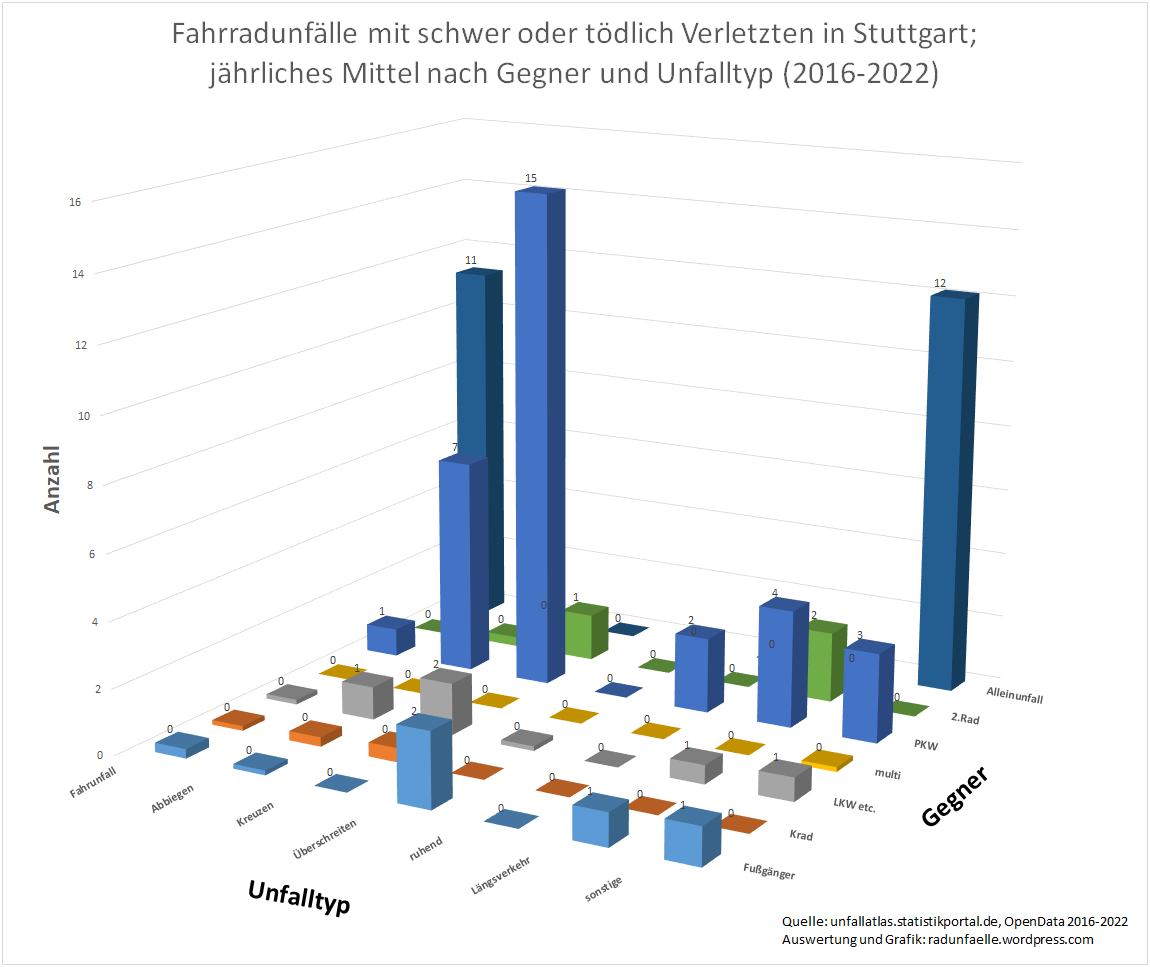

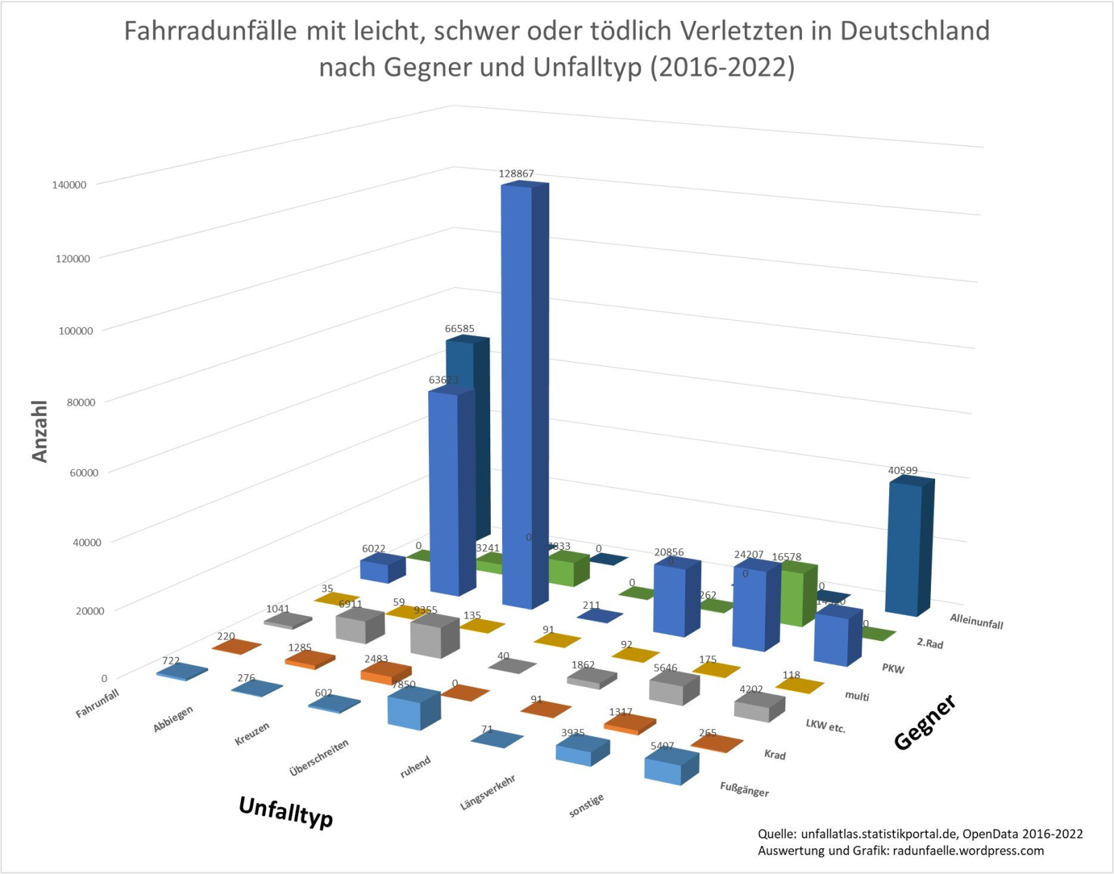

Beispiele dafür, was man mit der Datei ausgeben lassen kann:

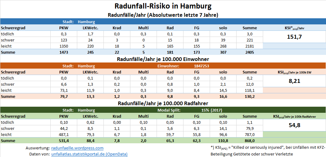

Verteilung der Unfalltypen nach Gegner, vorab Auswahl Ort und Unfallschwere:
Über Einwohnerzahl und Modalsplit ermitteltes Risiko einer Verletzung mach Schweregrad und Beteiligten:
Erzeugen einer Tochtertabelle je nach Filterwahl im Pivot; aus den GPS-Koordinaten werden klickbare Links erzeugt, die den jeweiligen Unfallort im Satellitenbild von Google-Maps zeigen.

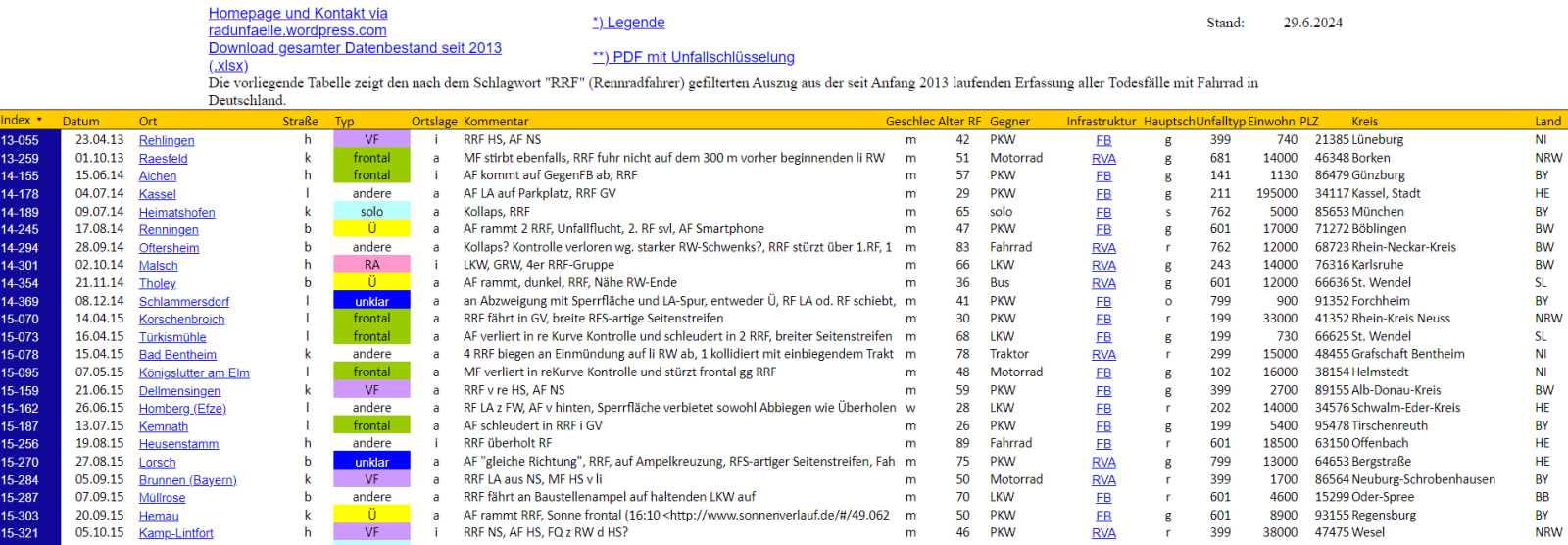

Liste aller Todesfälle mit Rennrad seit 1/2013 (Stand heute 181).
Die Seite enthält einen auf "RRF" (=Rennradfahrer) gefilterten Auszug aus der seit 2013 laufenden Sammlung aller Todesfälle mit Fahrrad in Deutschland. Ich habe dieses Kürzel immer dann verwendet, wenn im Meldungstext entsprechend berichtet wurde oder wenn in einer authentischen Abbildung vom Unfallort ein offensichtlich als Rennrad einzustufendes Fahrrad zu erkennen war (Rennlenker, Klickies, kein Gepäckträger...). Die Liste ist mittels Klick auf die Spaltenköpfe sortierbar, so dass man bei Kenntnis von Ort und/oder Zeit auch schnell bekannte Ereignisse nachschlagen kann. Ich bitte daher um Hinweise, falls jemand feststellt, dass etwas im Hinblick auf Hergang und andere Details falsch eingestuft ist oder wenn Einträge ganz fehlen.

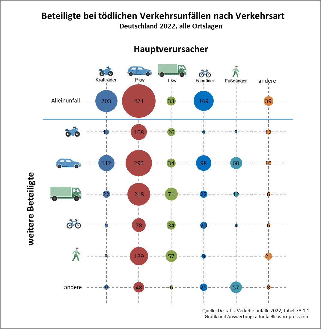

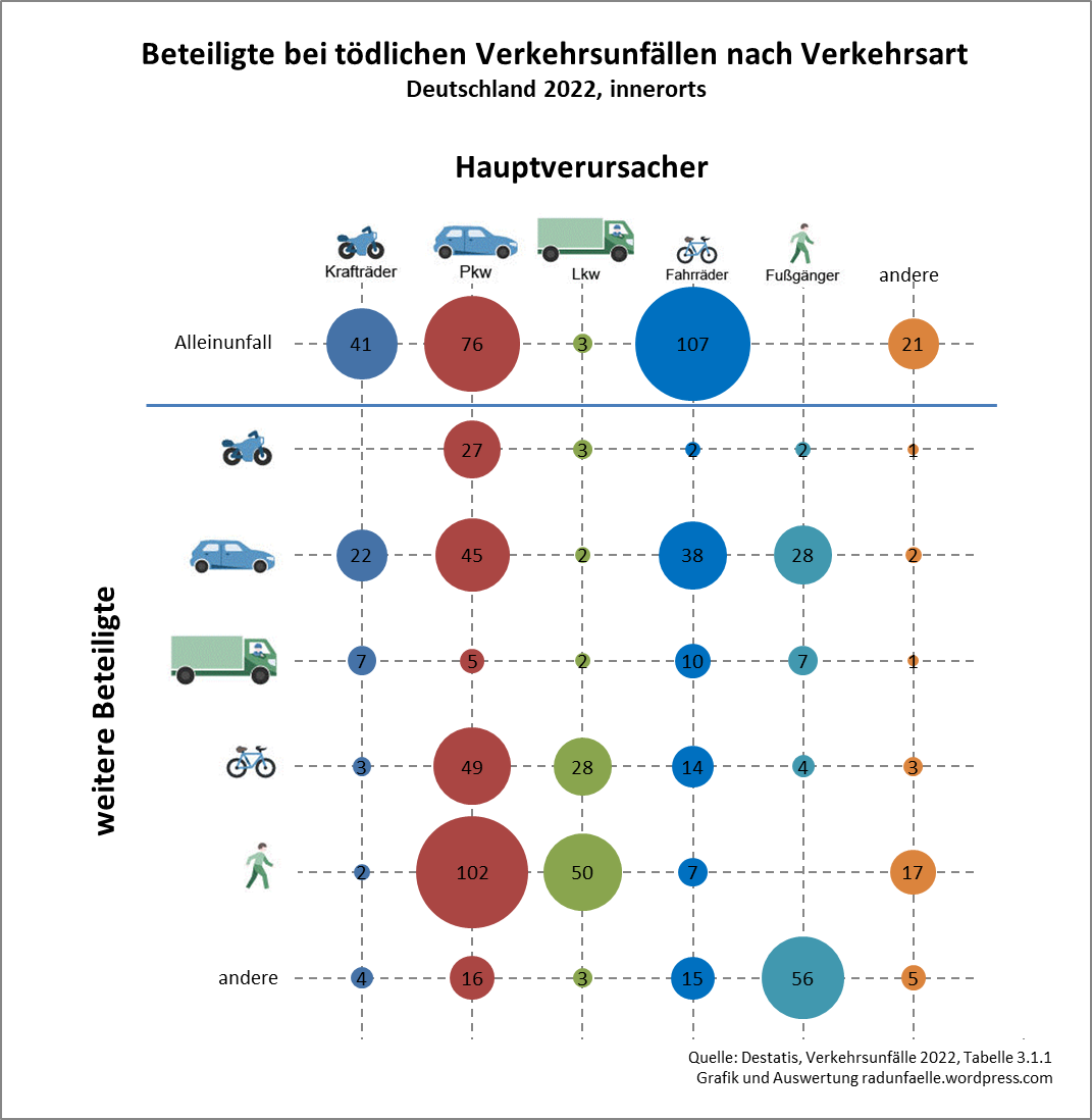

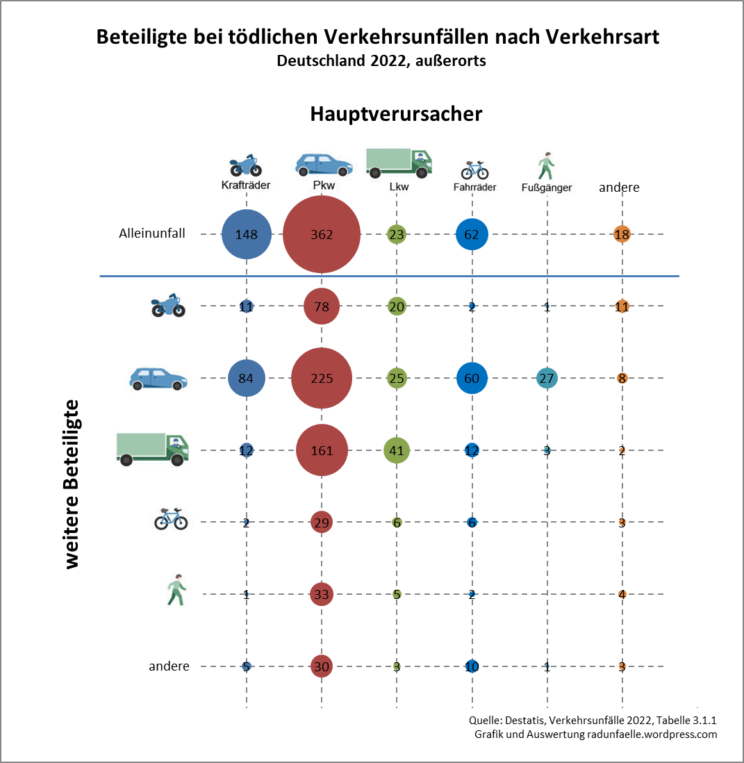

Hier die aus der Tabelle 3.1.1 entnommene Gegner-Statistik für Unfälle mit Todesfällen bzw Unfällen mit "Beteiligten" (=Summe leicht/schwer/tödlich verletzt) in grafischer Form aufbereitet:
Die Liste scheint nicht vollständig zu sein. Ich habe einfach mal wahllos zwei Unfälle rausgesucht, von denen ich aus dem Gedächtnis weiss, einer am 10.05.2020 der war wohl sicher ein Rennradfahrer: https://www.merkur.de/lokales/muenc...nglueckt-strasslach-dingharting-13758094.html
und einer am 19.09.2019 auch in Straßlach an der Mühltalstraße, wo grade das Radfahrverbot weggeklagt wurde (Schild stand vorgestern aber immer noch): https://www.abendzeitung-muenchen.d...uenchner-radler-stirbt-nach-unfall-art-263887
Bei dem letzten weiss ich nicht sicher ob es ein RR-Fahrer war, meine mich aber an sowas zu erinnern.
Beide waren nicht in der Liste. Welchen Sinn ergibt es eigentlich, Rennrad-Unfälle extra zu erfassen und wann ist ein Rennradfahrer ein solcher?
Danke für die Hinweise auf die beiden Fälle. Der von 2020 wird tatsächlich in mehreren Quellen als Rennradfahrer beschrieben. Ich werde das entsprechend in der Datei updaten. Zum Unfall 2014 habe ich vorerst nur gefunden, dass der Radfahrer Zeugen zufolge mutmaßlich stürzte, weil er den Lenker losgelassen hatte, als der Wind drohte, ihm seine Basecap vom Kopf zu wehen.

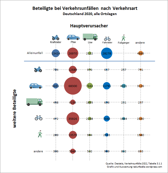

Mit der letzten Ausgabe 2021 hat Destatis das jährlich erscheinende Periodikum "Verkehrsunfälle (Fachserie 8 Reihe 7)" offiziell eingestellt. Destatis erklärte auf Nachfrage, dass alle vertrauten Inhalte des PDF "bald" auf der GENESIS-Plattform online erhältlich sein würden. Das ist bisher leider nicht geschehen, und ich bezweifle aufgrund des seither anhaltenden Stillstandes, dass sich da noch was tun wird. Für das Jahr 2022 erhielt ich von Destatis immerhin nochmal per Mail ein "Verkehrsunfälle 2022"-pdf mit den (angeblich nicht mehr verfügbaren) Inhalten. Weiß der Geier, warum sie das Dokument nicht einfach zum Download anbieten.
Anhang anzeigen 1462206 Anhang anzeigen 1462228
Anhang anzeigen 1462229 Anhang anzeigen 1462230
Hier verstehe ich den letzten Quadranten wohl nicht richtig: Soll das wirklich heißen, daß PKW Fahrer als Verursacher mehr LKW-Fahrer töten als umgekehrt? oder sterben einfach mehr PKW-Fahrer als LKW-Fahrer bei von PKW-Fahrern verursachten Unfällen. Falls letzteres zutrifft verstehe ich den Zweck der Staitistik nicht. Sie bestätigt doch nur den gesunden Menschenverstand, daß bei einem Unfall (verursacht von wem auch immer) der schwächere (wobei das bei Radfahrer vs. Fußgänger wohl nicht so eindeutig ist) Verkehrsteilnehmer öfter verstirbt.
Gutes Projekt! Die Daten sind wirklich schwer zugänglich, obwohl ihre Erhebung & Speicherung gesetzlich recht genau geregelt sind. Und erstaunlicherweise nutzen die Behörden sie nicht richtig. In etlichen Verwaltungsrechtsstreitigkeiten um meiner Meinung nach rechtswidrige Beschränkungen fürs Radfahren wie wohl auch die Sperrung am Mühltalberg zeigte sich: Die Behörde hat die Daten gar nicht angeschaut & musste sie vom Gericht erst angefordert werden.
Die Gegnerpaarungen lassen nicht erkennen, wer jeweils starb. Ebenso weiß man, da die Tabelle der Überschrift zufolge nur „Unfälle“ mit Toten ausweist auch nicht, ob ggf. mehr als 1 Person zu Tode kam, und aus welchen Verkehrsarten sie ggf. stammten. Für den Radverkehr ist allerdings davon auszugehen, dass bis auf absolute Ausnahmen bei mehrspurigen KFZ-Gegnern jeder Eintrag genau einem gestorbenen Radfahrer entspricht. Hier ist insbesondere spannend, dass mehr als 1/3 der Toten bei Alleinunfällen ums Leben kommen, und dass der Anteil der von PKW-Führern getöteten Radler so niedrig ist.

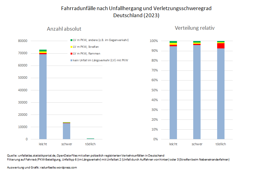

Das Statistische Bundesamt hat Anfang Juli die mit den Daten aus 2023 aktualisierte Version des Unfallatlas freigegeben. Ebenso wurden die OpenData-Files entsprechend um den Jahrgang 2023 ergänzt. Die Auswertung der Radunfälle für 2023 entspricht dem aus den Vorjahren gewohnten Bild.

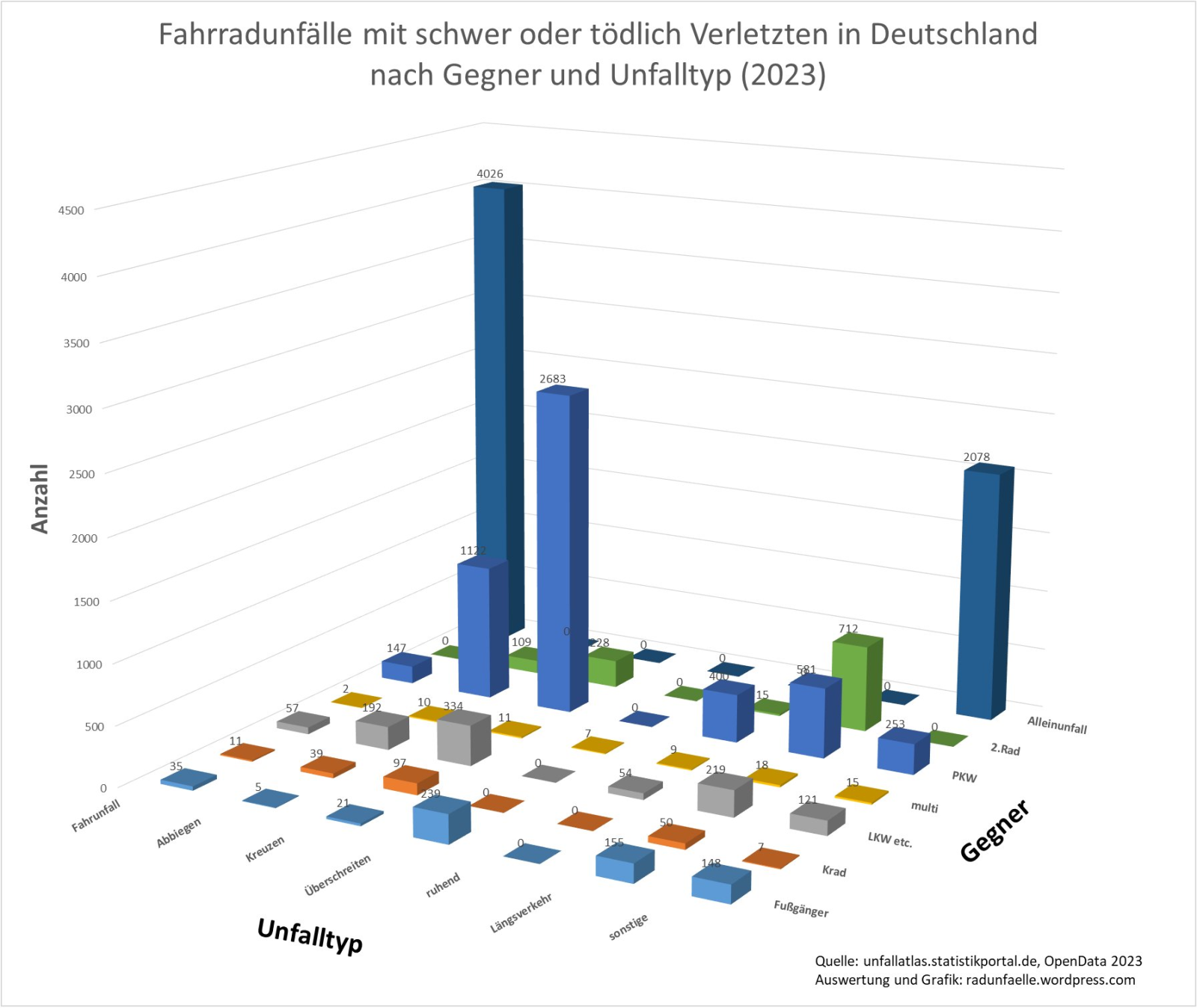

Zwischen Fahrrädern und PKW ereigneten sich in Deutschland in 2023 insgesamt 581 schwere Längsverkehrs-Unfälle (Unfalltyp 6, 4% aller schweren Radunfälle). Auf die Unter-Rubrik "Streifen beim Nebeneinanderfahren durch mangelnde Seitenabstände" (Unfallart 3) entfallen 169 Ereignisse (= 1% aller schweren Unfälle), wovon wiederum ein unbekannter Anteil durch Fälle zustande kommt, wo Fahrräder langsamere KFZ überholt haben.

Entweder sind dem Statistischen Bundesamt nicht alle Fälle bekannt, oder die Versicherer und Destatis haben eine andere Bewertung von "schwerer Unfall".
Da die UDV die gleiche Datenbank benutzt, die auch Grundlage der Destatis-OpenData sind, und darüber hinaus die gleiche dreistufige Einteilung tödlich/schwer/leicht verletzt verwendet wie die amtliche Statistik, muss es an unterschiedlichem Filtern der Datensätze liegen. In der Studie werden munter durcheinander ziemlich viele verschiedene Kollektive differenziert und dann jedes für sich in %-Anteile zerlegt.
Dass die von mir in #13 angeführte Statistik nicht nach inner-/außerorts getrennt ist (weil die Bundes-Statistiker ihre Daten vor der Veröffentlichung als OpenData dahingehend kastriert haben), ist dir aber aufgefallen?
Die Gleichsetzung von "irgendwie außerhalb von Knotenpunkten entlang Strecke passiert" mit "mangels Radweg durch 'Auto' von hinten auf der Fahrbahn angefahren" ist jedenfalls komplett irreführend.
So einen großen Interpretationsspielraum, im Vergleich zu deinen Zahlen zu schweren Unfällen im Längsverkehr, kann ich mir nicht vorstellen.

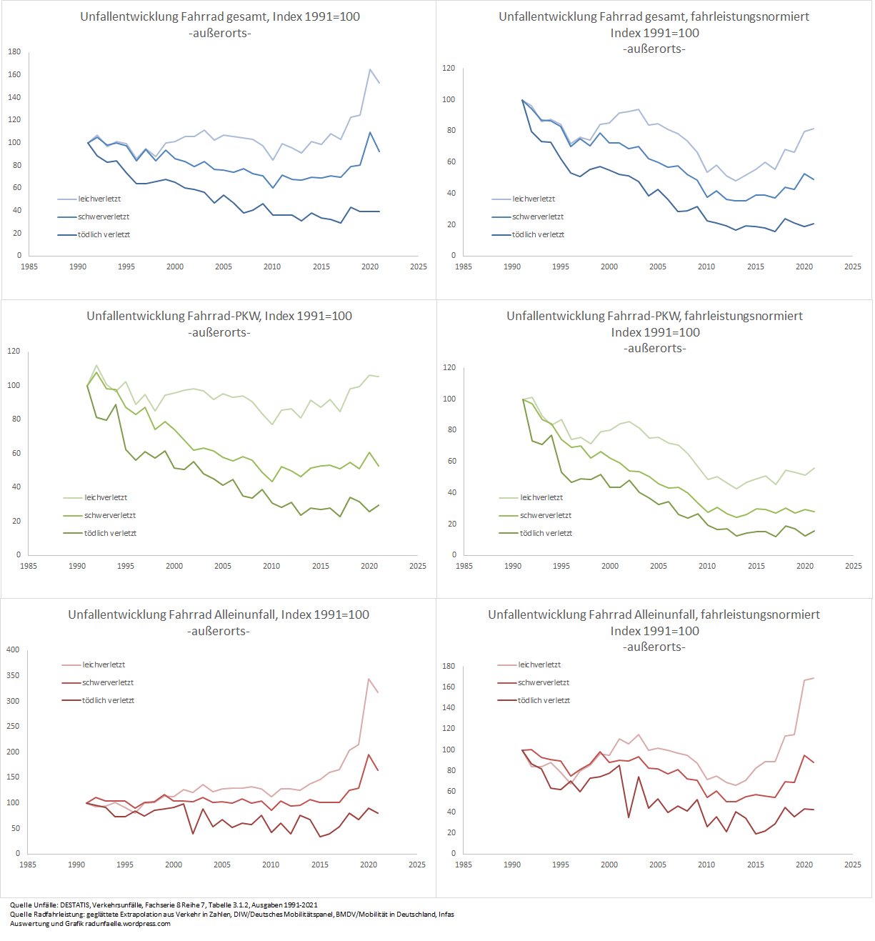

Was jedenfalls nicht stimmt, ist die von den Medien aufgegriffene pauschale Aussage "es werden immer mehr Radfahrer durch Autounfälle auf der Landstraße schwer verletzt und getötet". Tatsächlich beruht der Anstieg in den letzten Jahren allein auf der Zunahme der leichten Unfälle, und das vorwiegend bei Alleinstürzen ohne weitere Beteiligte. Insbesondere unter Berücksichtigung der gewachsenen Fahrleistung* sinkt hingegen das Unfallrisiko für Kollisionen mit KFZ stetig (Daten von den bis 2022 verfügbaren Destatis "Verkehrsunfälle" Fachserie 8 Reihe 7 Jahresausgaben).
*) die außerörtliche Fahrleistung wird nicht gesondert erhoben. Die Normierung auf die Fahrleistung beruht auf der Annahme, dass der gesamte Anstieg sich gleichmäßig auf die inner- und außerörtlichen Sektoren verteilt.

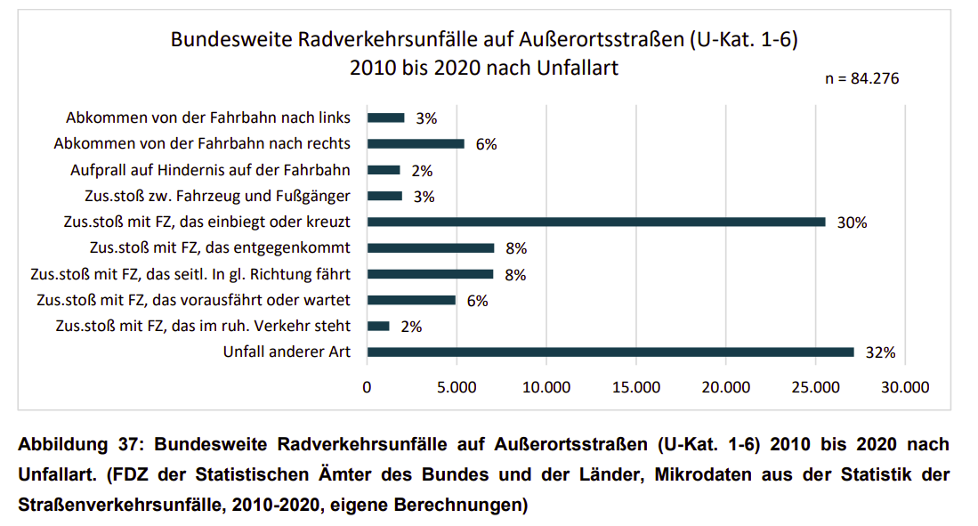

Neben dieser Auswertung der 7 Unfall_typen_ haben sie die ebenfalls in den amtlichen Daten erfassten 10 Unfall_arten_ auf Bundesebene betrachtet:
Beachte, dass die Summe aus "entgegenkommt", "seitlich in gleicher Richtung fährt" und "vorausfährt oder wartet" mit 22% in etwa dem Wert entspricht, der oben für den Unfalltyp 7 ("im Längsverkehr") angegeben wurde. Warum sie anders als bei den Unfalltypen hier nicht mehr nach Unfallkategorie (tödlich/schwer/leicht) trennen, bleibt Geheimnis der Unfallforscher. Wichtig aber auch an dieser Stelle: es sind nach wie vor auch Unfälle ohne KFZ eingeschlossen. Unfälle mit von hinten kommenden KFZ stellen somit eine Untermenge von den rund 16% (8% voll auffahren + 8% seitlich streifen) der außerörtlichen Unfälle insgesamt. Unter der plausiblen Annahme, dass sich diese Quote bei den drei Schwerekategorien in etwa gleich verhält, ergibt dies auf Basis der Gesamtzahl je Schwerekategorie im Mittel für die analysierten 11 Jahre jährlich 26 Tote, 415 Schwerverletzte und 776 Leichtverletzte außerorts durch Rammen oder Streifen von hinten. Nach wie vor sind hier weiterhin auch Unfälle ohne KFZ eingeschlossen, was insbesondere bei nicht-tödlichen Fällen einen signifikanten Anteil stellen dürfte. Plausibilitätscheck: die aus der UDV-Studie abgeschätzte Zahl von 25 von-hinten-Todesopfern entspricht gut dem auch von mir über die seit 2013 laufende Sammlung von Presseberichten ermittelten Wert.
