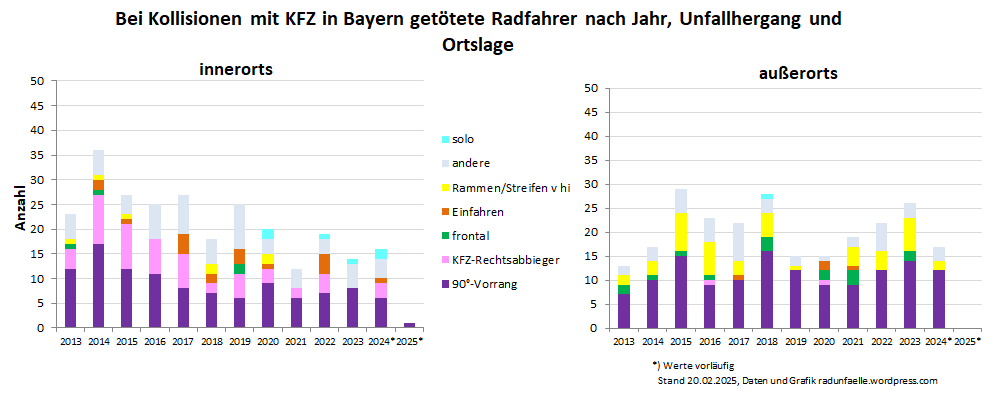

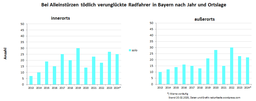

Schätzung der Verkehrsopfer Fahrrad/Pedelec: deutliche Abnahme der Unfälle mit KFZ-Beteiligung (von 235 auf 204, minus 13%). Wegen des Anstiegs der Alleinunfälle um den gleichen Betrag wird die Summe jedoch konstant bleiben (446).

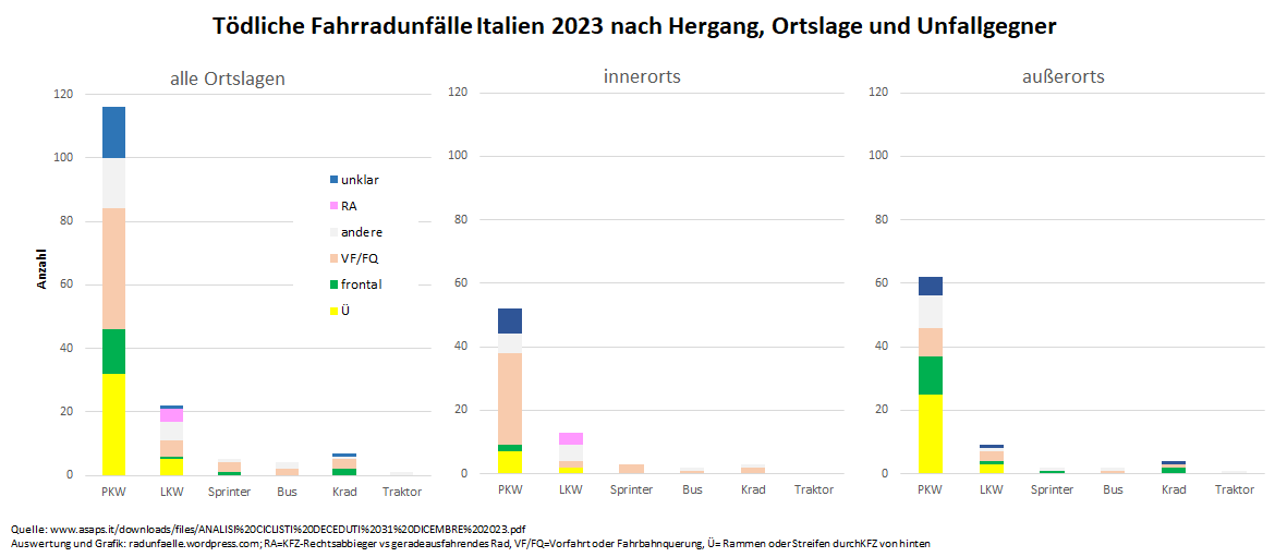

Auswertung der Fahrrad-Todesfälle in Italien 2023. Überraschenderweise hat auch Italien entgegen den gängigen Vorurteilen kein Engüberholer-Problem.
radunfaelle.wordpress.com/2025/01/13/analyse-der-fahrrad-todesfalle-in-italien/
Als jemand, der die Hälfte des Jahres in Italien lebt, wundert mich das nicht. Es wird zwar faktisch oft enger als in D überholt, aber Gefährdung bleibt da eigentlich regelmäßig aus. Der Faktor Zweierreihe, die in Italien deutlich ausgeprägter ist, spielt dabei auch eine Rolle.

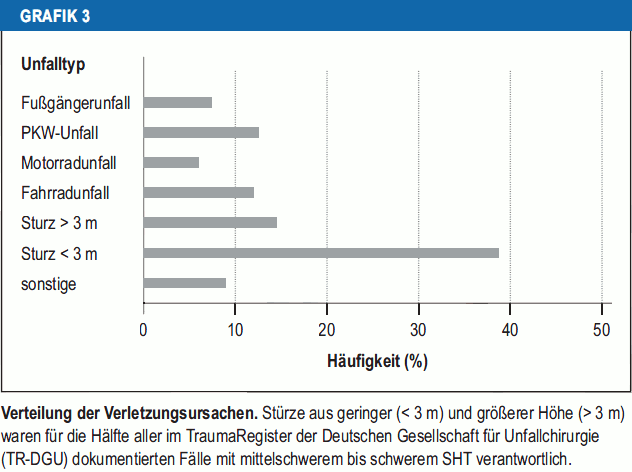

Sicher? 🤔
Quelle: Deutsches Ärzteblatt.
"In den Jahren 2013–2017 wurden 41 101 Patienten mit mittelschwerem bis schwerem SHT in TR-DGU-assoziierten Kliniken in der Deutschland behandelt"
Von diesen 41.101 Patienten erlitten ca. 13% ein Schädelhirntrauma, weil sie mit einem PKW verunfallt sind, also ca. 5.343 Personen. Nahezu gleich viel Personen - ca. 4.932 - erlitten ein Schädelhirntrauma auf Grund eines Unfalls mit einem Fahrrad, was etwa 12% aller Patienten mit Schädelhirntrauma ausmacht.
In dem relevanten Zeitraum wurden von den Deutschen ca. 3,15 Billionen Kilometer mit PKWs zurückgelegt, während die Deutschen im gleichen Zeitraum "nur" etwa 562 Millionen Kilometer mit dem Fahrrad zurückgelegt haben.
Sprich, bei den 562 Millionen zurückgelegten Kilometern mit dem Rad haben 4.932 Personen bei einem Unfall ein Schädelhirntrauma erlitten. Während bei den 3,15 Billionen zurückgelegten Kilometern mit dem PKW nahezu die identische Aanzahl an Personen von 5.343 ein Schädelhirntrauma erlitten haben.
Das ist die 5.600 fache zurückgelegte Strecke mit den PKWs um die nahezu gleiche Anzahl an Schädelhirntraumata zu erreichen.
Berücksichtigt man, dass der durchschnittliche Deutsche im vergangenen Jahr etwas mehr als 12.000 Kilometer zurückgelegt hat, so ergibt sich, dass er bei all seinen Fahrten mit dem Auto in einem Jahr zusammen, die gleiche Wahrscheinlichkeit hatte ein Schädelhirntraume zu erleiden wie beim Radfahren über eine Strecke von gerade einmal 2,2 Kilometer.

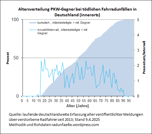

Zur näheren Analyse habe ich einmal die Altersverteilung von PKW-fahrenden Unfallgegnern ausgewertet. Hypothese: spielt Handygebrauch eine prägnante Rolle, sollten Autofahrer bis 40 Jahren eine signifikant größere Rolle als Unfallgegner spielen. Boomer und Rentner haben sicher viele Macken, aber Chatten oder Facebook beim Autofahren gehört da ganz sicher nicht zu.
Ergebnis: in geschlossenen Ortschaften sind die je Altersjahr der PKW-Führer gezählten Fälle relativ homogen (Bild 1). Außerorts zeigt sich eine etwas stärkere Gewichtung zu Lasten der jüngeren PKW-Führer (Bild 2). Die 50er-Perzentile liegt hier um ca. 5 Jahre unter dem innerörtlichen Wert. Das nährt den Verdacht, dass zumindest im Freiland das Smartphone durchaus eine Rolle als übersehene Unfallursache spielen könnte. Der Vergleich der aufgrund der Fahrlinien der Gegner rekonstruierten mutmaßlichen Schuldverteilung außerorts zeigt allerdings (Bild 3 und 4), dass der Anteil jüngerer Fahrer bis 40 bei Hauptschuld PKW eher unterhalb des Anteils jüngerer Fahrer bei Hauptschuld Fahrrad liegt. Aufgrund dieser Verhältnisse sehe ich den Verdacht, Smartphones im PKW seien für Radfahrer ein übersehener Risikofaktor, für extrem unwahrscheinlich. Der höhere Anteil jüngerer Fahrer als PKW-Gegner außerorts dürfte vielmehr auf der außerorts größeren Quote dieser Kohorte als Fahrer beruhen.
