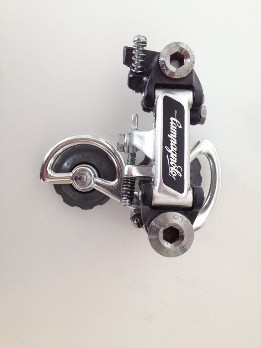

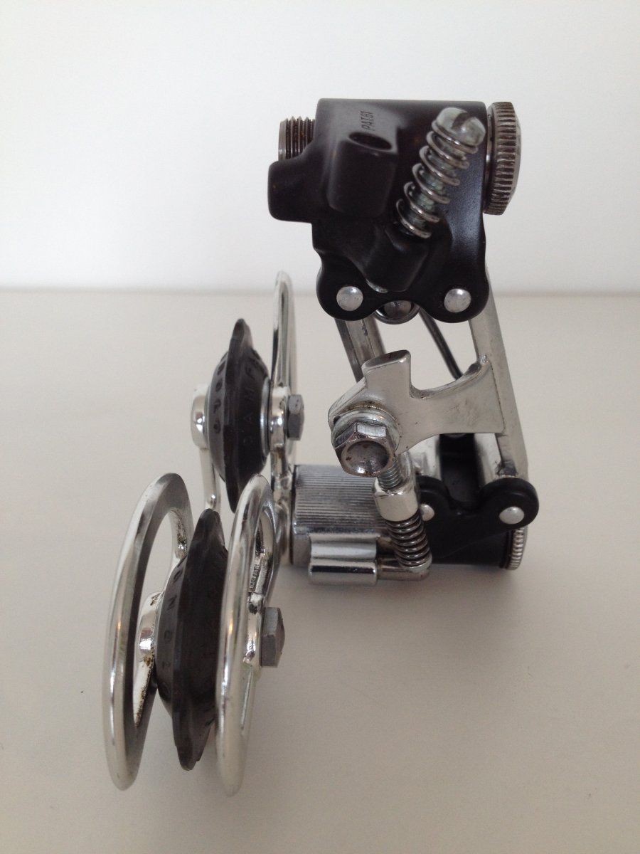

Schalthebel und Uw behalten (Der is eh leichter und die Schalthebel sind zwar schwer aber erste Sahne!) und byf wegen dem Huret fragen. Das SR Schaltwerk wirst du auf jeden Fall los. Der Zustand ist top
Ist das Huret nicht zu alt? Das Campa jetzt scheint von '81 zu sein, wenn die Zahl drauf fürs Jahr steht.
Ich würde zeitlich eher in die andere Richtung gucken... so mit den ersten Aero-Hebeln oder so...oder spricht da grundsätzlich etwas am Rad dagegen?
Bei dem Ding is das wurscht. Ich glaube das wurde auch bis Mitte der 80er Jahre gebaut. Das Huret mit "löchrigem" Schaltkäfig ist übrigens die schwerere spätere Version.
Gab auch von CLB schon Aero Hebel, aber die mit Hoods zu finden wird n schwieries Unterfangen mit dem ich mich auch grad rumplage.

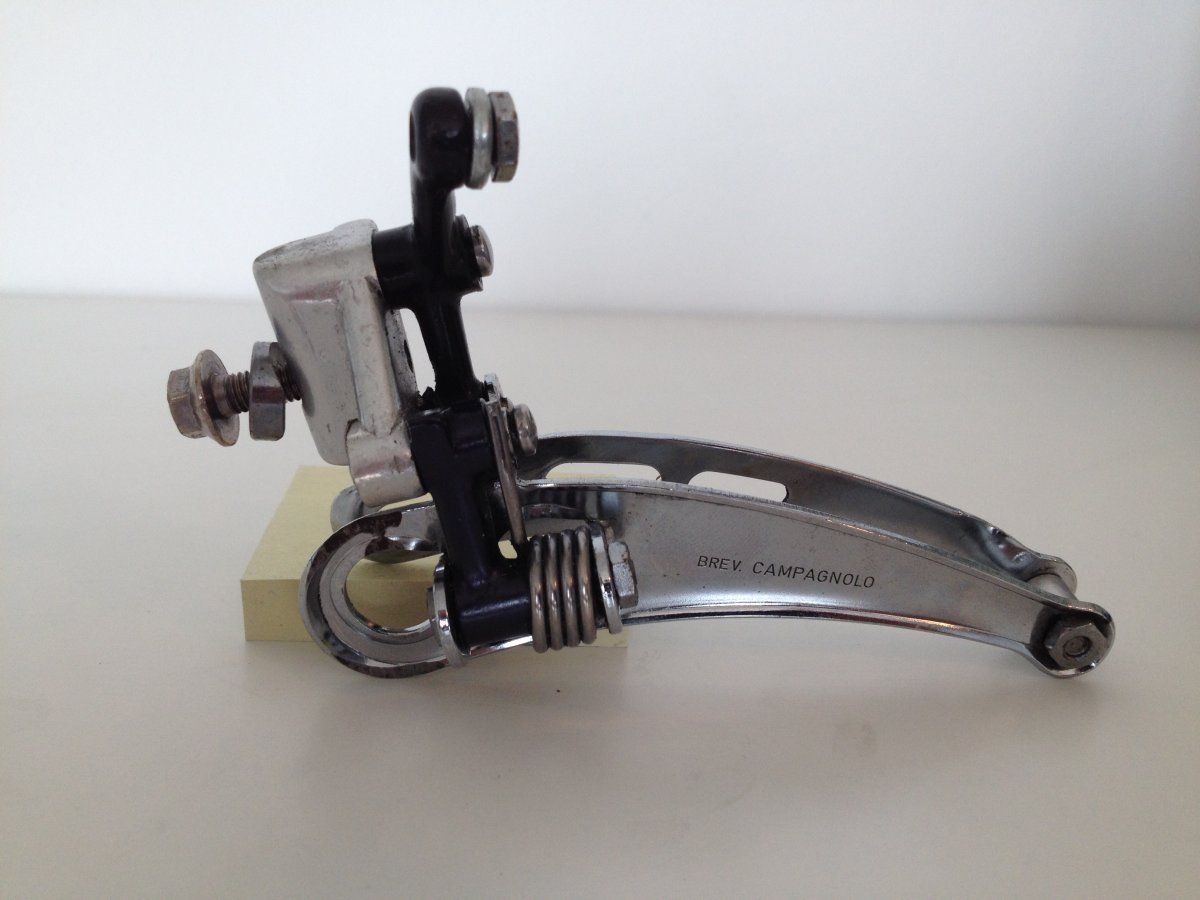

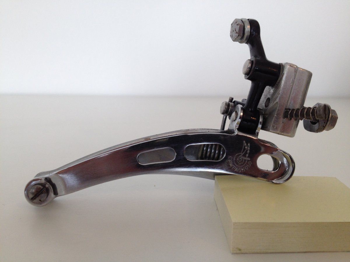

Wobei sich eine schon aufgetan hat: hab mal den Umwerfer ans Rad geschraubt um zu gucken, was die komische Schraube tut. Sie begrenzt dann wohl den Umwerfer auf dem Weg vom Rahmen weg. Das Problem ist jetzt erstmal nicht die Schraube an sich, sondern dass mir auffiel, dass der Umwerfer am Rahmen anliegt. Kann ich das dann später über den Zug regeln?
Sind die nicht zu schwer? :cool:
Außerdem gab's ja auch noch ein paar andere Fragen zwischendrin. Ich nehme erstmal da die Antworten bevor ich mir neue Fragen stelle ;)
Veloflex ist recht leicht.
Das mit dem UW solltest du mit dem Zug hinbekommen
Schaltung
Alles Campagnolo Super Record, für mich sieht alles gut aus, auch wenn hier und da ein paar Stellen etwas abgenutzt sind.
Komisch ist der Umwerfer, denn der hat da eine Schraube, die ich sonst auf Fotos nicht gesehen habe, und zwar an dem Teil, das an den Anlötsockel kommt. Gehört das so?
Anhang anzeigen 224231 Anhang anzeigen 224234 Anhang anzeigen 224233 Anhang anzeigen 224235
Sieht so aus, als wäre das Halteteil, welches an den Anlötsockel geschraubt wird, um 180 Grad gedreht und befeilt worden.
Als Ursache wäre einleuchtend, daß dadurch der Umwerfer näher an den Rahmen kommt.
Beim "gespaltenen" Unterrohr hat man immerhin den Umstand, daß der Umwerfer insgesamt sehr weit nach außen wandert und u.U. nicht einmal mehr auf´s kleine Blatt schalten kann.
Das würde ich zuerst einmal kontrollieren, bevor in einen neuen Umwerfer investiert wird. :)
