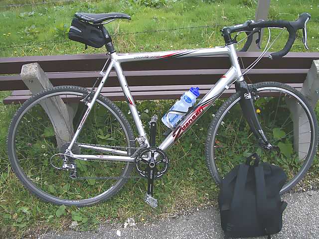

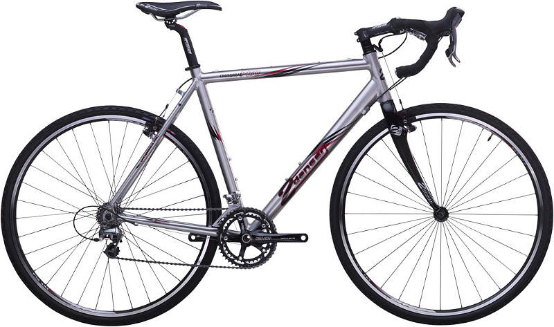

Habe mir vor einigen Monaten auch das 2 Danger Crossroad Pro geholt. :)
Komplett Ultegra Ausstattung mit Dura-Ace Umwerfer hinten und Truvativ Rouleur Kurbel (Garnitur hinten 10-f. vorne 2-f.).
stabiler Alurahmen, FSA-Vorbau, Carbongabel...
Wenngleich mein Fahrradhändler vor Ort angeblich von Truvativ-Kurbelsätzen nicht alllzu viel Gutes gehört haben will, so kann ich seine Aussage bisher jedenfalls in keinster Weise bestätigen. Die Truvativ Kurbel funzt einwandfrei.
Habe inzwischen um die 2.000 KM mit dem Cyclocross Pro hinter mir und fahre derzeit ca. 50 KM am Tag damit. Ist bisher absolut nichts daran zu beanstanden. :D Bereits das zugehörige kleinere Schwester-Vorgängermodell aus 2004 - das Cyclocross Comp - hat ja wie bereits vom Vorredner erwähnt in der Tour 12/2004 eine sehr gute Bewertung bekommen. und das obwohl - oder soll ich besser sagen - weil - es das mit Abstand beste Preis-Leistungsverhältnis aller Testkandidaten hatte (mit Abstand günstigstes Rad im Testfeld. Es wurde von den 3 Testern, allesamt Querfeldein-Profis, im oberen Drittel des Testfeldes eingruppiert)!
Das mit der Preis-/Leistung gilt aber ebenso für das hier beschriebene 2005er Modell, das "2 Danger Cyclocross Pro":
999 EUR abzügl. 3 % Rabatt bei Vorauskasse incl. Versand
sind bei o.g. Ausstattung definitiv unschlagbar!
Ein vergleichbares Rad bei einem sog. Markenanbieter wie z.B. Focus oder Stevens kostet locker mal um die 50-100 % mehr!
Ich hatte bisher absolut keinerlei Probleme mit dem Rad. Es klettert selbst auf steilen Schotter-und Gesteins-Trials in den Alpen wie der Teufel, sofern man das komplette Gewicht auf das Hinterrad bringt. Auch im Straßeneinsatz bin ich sehr zufrieden damit. Für Normalen Einsatz im Flachland zum Geschwindigkeit machen, als auch für den Bergeinsatz ist die standardisierte Übersetzung nicht schlecht, wenngleich man bei schnellen Abfahrten auch mal ins Leere tritt (ab 90 Sachen geht einfach nicht mehr allzu viel bei der Standard-Übersetzung ;-) ). Einziges kleines Manko: Die Continental Twister-Bereifung, die Standardmäßig drauf ist, ist eben eine echte Cross-Bereifung für den Geländeeinsatz. Bei meinen 90 % Straßen-/Feldweg-/Schotterpisten-Einsatz ist der Hinterrreifen aufgrd. der weichen Gummimischung und den filigranden Stollen auf Asphalt relativ schnell runter gefahren (mag ggf. auch etwas am hügeligen Landschaftspprofil mit entspr. ruppigen Bremsmanövern meinerseits liegen). Ggf. werde ich hier auf Intermediate-Bereifung wie den Schwalbe Marathon oder ähnl. umrüsten, wenn ich den aktuellen Reifensatz vollends verschlissen habe. Fahre eben doch zu 90 % Straße. In Sachen Handling auf Straße und im Gelände ist jedenfalls am Continental Twister nichts negatives auszusetzen.
Er hat auch recht ordentliche Selbstreinigungseigenschaften nach Schlamm-und Geländefahrten.
In Sachen Rahmenstabilität gibt es auch nur zu sagen -Top! Der Alurahmen steht wie eine 1 und ist mit der Rahmenstbilität haben mir die B.O.C.-Mitarbeiter auch auf Nachfrage vor dem Kauf nochmal bestätigt. Der ohnehin schon als sehr gut und verwindungssteif von der Tour-Redaktion getestete Rahmen aus 2004 wurde lt. B.O.C. bei den aktuellen 2005-er Modellen des 2 Danger Cyclocross nochmals verbessert und noch steifer.
Also alles in allem kann ich nur sagen, dass es sich definitiv um ein sehr gutes Rad handelt, dass sehr stabil und belastbar ist. Es macht auf Asphalt bis hin zu steinigem Gelände eine sehr gute Figur und ist mit 9,8 KG für einen Cyclocrosser gut im Rennen. Rennradfahrer abhängen ist damit die leichteste Übung :p
Bin bisher absolut zufrieden und lasse seitdem mein altes Schwinn Hardtail Mountainbike links liegen. So ein Mountainbike ist mir auf Dauer zu schwergängig.
Wer wie 95 % der Menschheit vor allem Straße und leichtes Gelände fährt, der ist mit einem solchen Querfeldein-Rad optimal bedient.

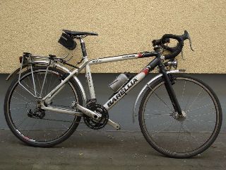

Ich fahre ein ähnliches Rad wie das Velotraum, also MTB Rahmen aber Sitzhaltung wie am Rennrad mit einem Rennlenker
Ich fahre in der Schneefreien Zeit Schwalbe Stelvio 28mm/250g und im Winter Hurricane also Breitreifen.
Allerdings ist durch das extrem lange Oberrohr (56 cm bei RH 47) der Vorbau sehr kurz geraten.
Darauf sollte man bei einer Mischung von "Hügelrad oder Wanderrad-Rahmen" mit einem Rennlenker unbedingt achten.
