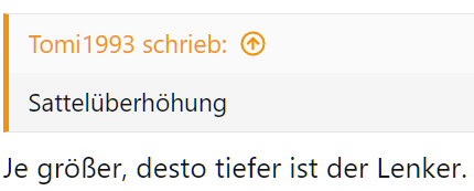

Je größer, desto tiefer ist der Lenker. Das bedeutet, der Fahrer muss sich entsprechend nach vorne lehnen.Sattelüberhöhung

Nein, je grösser der Rahmen, umso länger ist das Steuerrohr d.h. umso höher liegt auch der Lenker. Und weil der Sattel bei gleicher Schrittlänge auf gleicher Höhe bleibt, ist auch die Sattelüberhöhung bei der grösseren RG kleiner und somit muss man sich weniger stark beugen.Je größer, desto tiefer ist der Lenker.

Je größer die Überhöhung...Nein, je grösser der Rahmen, umso länger ist das Steuerrohr
Nee, ein längeres Steuerrohr bringt den Lenker höher, und somit ist bei unverändert hohem Sattel die Überhöhung (= Sattelhöhe - Lenkerhöhe) geringer.Je größer die Überhöhung...

Du immer mit deinen Fakten.Es geht hier aber um den Vergleich Sattelüberhöhung vs. Rahmengrösse und da nimmt die Überhöhung nun mal bei gegebener Sattelhöhe ab, wenn die Rahmengrösse zunimmt.Anhang anzeigen 1498127
Je größer die Sattelüberhöhung, desto tiefer der Lenker.
