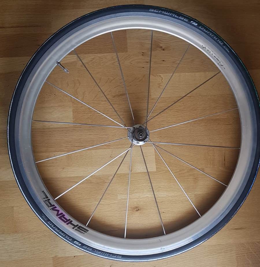

Hallo zusammen,
weiß jemand, welche Gummiedichtungen bei den Shamal 16 HPW verbaut wurden? Meine dichtet nicht mehr richtig ab, siehe Bilder 🙁

Das ist kein Shamal HPW (die hatten ungekröpfte Speichen), sondern ein normales Ur-Shamal. Macht aber nichts, denn da kamen die "normalen" Recordnaben zum Einsatz, nur eben mit 16 geschlitzten statt 28, 32 oder 36 runden Löchern. Poste die Frage noch mal hier, da kann Dir besser geholfen werden. Du benötigst das Bauteil FH-RE008, siehe Seite 43. Die gibt es hier in neu, aber im Bastelfaden hat die vielleicht jemand über. Außerdem kannst Du da fragen, wie das Teil aus der Nabe zu bekommen ist.
Wow , genial! 1000 Dank - auch für die Zusatzinfo mit HPW / Ur-Shamal. Sehr interessant, kannte ich nicht. Wenn ich die Dichtung tausche, werde ich das Lager auch warten. Also die Kugeln erneuern. Welches Fett eignet sich für das Lager denn am besten? Ich habe hier LMX Litium Komplexfett. Ist das ein geeignetes Lagerfett oder sollte es z.B. noch Notlaufeigenschaften (PTFE?) o.ä. haben? Original ist ein weißes Fett drin, falls das jemandem etwas sagt.
