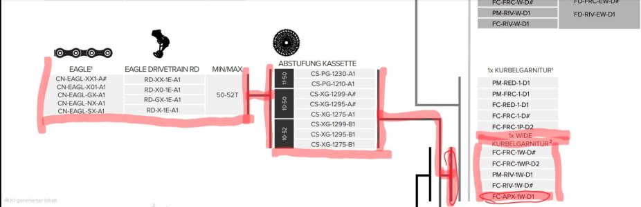

Hey in die Runde, ich habe genau dasselbe vor.
Bisher habe ich es so verstanden:
  • SRAM XD Freilaufkörper (ohne Spacer) für die DT Swiss LN Felge (Stahl oder Alu)
  • Eagle Kassette z.B. GX etc. z.B. 12-52T
  • Eagle AXS Schaltwerk
  • Eagle Kette (egal welche)
Das Kettenblatt vorne an der Kurbel ist kompatibel, richtig? Oder muss man das auch tauschen?
Passt das alles so oder habe ich etwas vergessen?
Vielen Dank schon mal und einen schönen Abend!
Ich will auch Apex xplr auf Mullet umbauen und habe jetzt den ganzen Thread durchgelesen.
Ich würde sagen: ja (ohne Garantie 😉)
S. Kompatibilitätsliste von SRAM
Hast du es mittlerweile herausgefunden und kannst es bestätigen?
Hab alles so verbaut, passt wunderbar. Kassette hab ich allerdings die günstige GX Eagle genommen (XG-1275 10-52 Zähne), läuft ebenfalls problemlos und auch das Einstellen bereitete mir keinerlei Probleme. Also auch die 1299 kannst du dir eigentlich sparen, sie halten wohl länger, aber für den Preis von einer 1299 kannst du 3x die 1275 kaufen.
