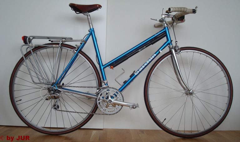

Beim Bianchi Caurus 909 Damenrennrad meiner Frau, habe ich die 2fach Kurbel gegen eine 3fach (1057) getauscht. Ich hatte schon das 3fach Innenlager und habe kein kürzeres genommen. Da sie tendenziell eher kleine Übersetzungen fährt und für Sie nicht ganz klar war ob es eher ein Sportgerät oder etwas für den Alltag wird, habe ich das 52er entfernt und einen schönen Kettenschutz aus Dänemark (dort fahren es ganz viele) in Alu matt drangemacht und den 2fach Umwerfer für das 42er und 30er KB eingestellt. Die Kettenlinie ist ja bei 3fach auf das mittlere KB ausgerichtet und das 30er fährt man ja kaum bei uns in Berlin, also passt :).

Tja, den Kettenschutz habe ich im Sommerurlaub bei einen Kopenhagener Radhändler gekauft, der die von älteren Rädern abmontiert und wiederverwendet. Ich hatte 10€ für 2St. bezahlt :). Die neueren Räder haben auch in Dänemark die neueren Kettenschutzausführungen aus Kunststoff. Hier findest du Kettenschutzringe, sind aber teuer, da wäre es besser einem alten die Zähne abzusägen.
Meine Frau hat ein 28er Ritzel und ein 1056er GS Schaltwerk, das braucht man ja auch für die 3fach Ausführung. Mehr als das 28er ist aber mit Index laut Velobase nicht drin. Sonst müsste man auf ein MTB Schaltwerk ausweichen. Wenn das nicht gewollt ist und ein 28er hinten nicht reicht, dann wie JUR vorne das 30er gegen ein 26er tauschen ist auch eine Option.
