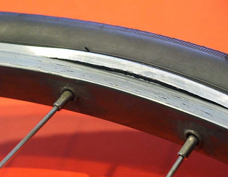

Was aber nicht wegzudiskutieren ist, ist, dass bei Felgenbremsen auch auf Seiten der Felgen Abrieb entsteht, sich die Felge dadurch abnutzt und dann irgendwann die Felgenflanke reisst.
Bis eine Felge durchgebremst ist vergeht richtig viel Zeit. Selbst bei massivem Renneinsatz und oftmals mitschmirgelndem Sand halten die schon wirklich gut.
Wer es schafft bei einer Abfahrt die Felge so zu überhitzen dass der Schlauch platzt, sollte sich vielleicht überlegen ob den richtigen Sport für sich gefunden hat. Da muss man schon dauerbremsen um das hinzubekommen.
Das wollte ja auch niemand wegdiskutieren. Aber normalerweise entsteht Abrieb und es fliegen keine Späne.😉

Zu der Sandgeschichte, meine Open Pro war binnen 5000 km fertig und das obwohl ich nicht nur Gelände gefahren bin.
Wenn ich es drauf anlege (ausschließlich Gelände, schlechtes Wetter, Truppenübungs(sand)platz), könnte ich eine Open Pro binnen 2000-3000 km auf
1 mm runter bremsen. Dabei wären dann aber schon etliche Bremsbeläge runtergehobelt worden.
Auf Straße hät eine Open Pro bei mir 20.000 - 40.000 km. Das ist auch schon schade, Laufräder können mindestens das doppelte an Laufleistung bringen.
Und die Open Pro ist keine Felge mit dünnen Bremsflanken (ca. 1,5 mm). 1,1-1,3 mm sind es bei vielen leichten (aber auch einigen schweren *2) Felgen.
Außerdem gibt es Abfahrten egal ob im Gelände oder Onroad die sich ordentlich gewaschen haben.
Einige (vorallem schwere Fahrer, oder Fahrer mit Gepäck) müssen pausieren, um zwischendurch die Felgen abkühlen zu lassen, damit es nicht zum Schlauchplatzern kommt.

z.B. treils nur 1,3 mm bei einer Heavy Duty Felge wie der Rigida Big Bull
Im Gelände brems ich leider selber auch immer noch zu viel, trotzdem komm ich grad mal auf einen Satz Beläge pro Saison. Dabei sind mir aber die Felgen beim Rennbetrieb eh weniger belastet, da Schlauchreifen.
Auf der Strasse halten die Beläge deutlich über 10.000 km , Felgen ergo noch weit mehr. Ich hab echt keine Ahnung wie häufig manche Menschen meinen auf der Bremse hängen zu müssen.

Wie ich schon andeutete sind die 1,1-1,3 mm Bremsflanken vieler moderner Rennfelgen, spricht nur 0,1-0,3 mm Material zum Runterbremsen bei miesen Bedingungen auf der Straße auch schnell runter,
erst recht bei kräftigeren Fahrern.
Laufräder können ohne weiteres 100.000 km machen, ein Austausch der Felge mit dem hohem Arbeitsaufwand nach 10.000-40.000 km ist schlicht Verschwendung.
