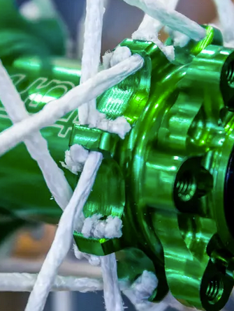

Mit ihren Textil Speichen, die sie damals an die Nabe geknotet haben.🥹
Das nennt sich "knebel" die Speiche hat eine Schlaufe und es wird einfach ein Faserstück quer gesteckt. Das ist das reguläre Befestigungssystem von BERD.
