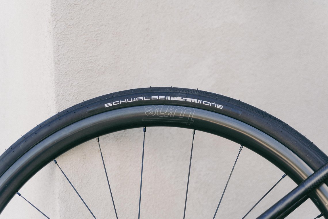

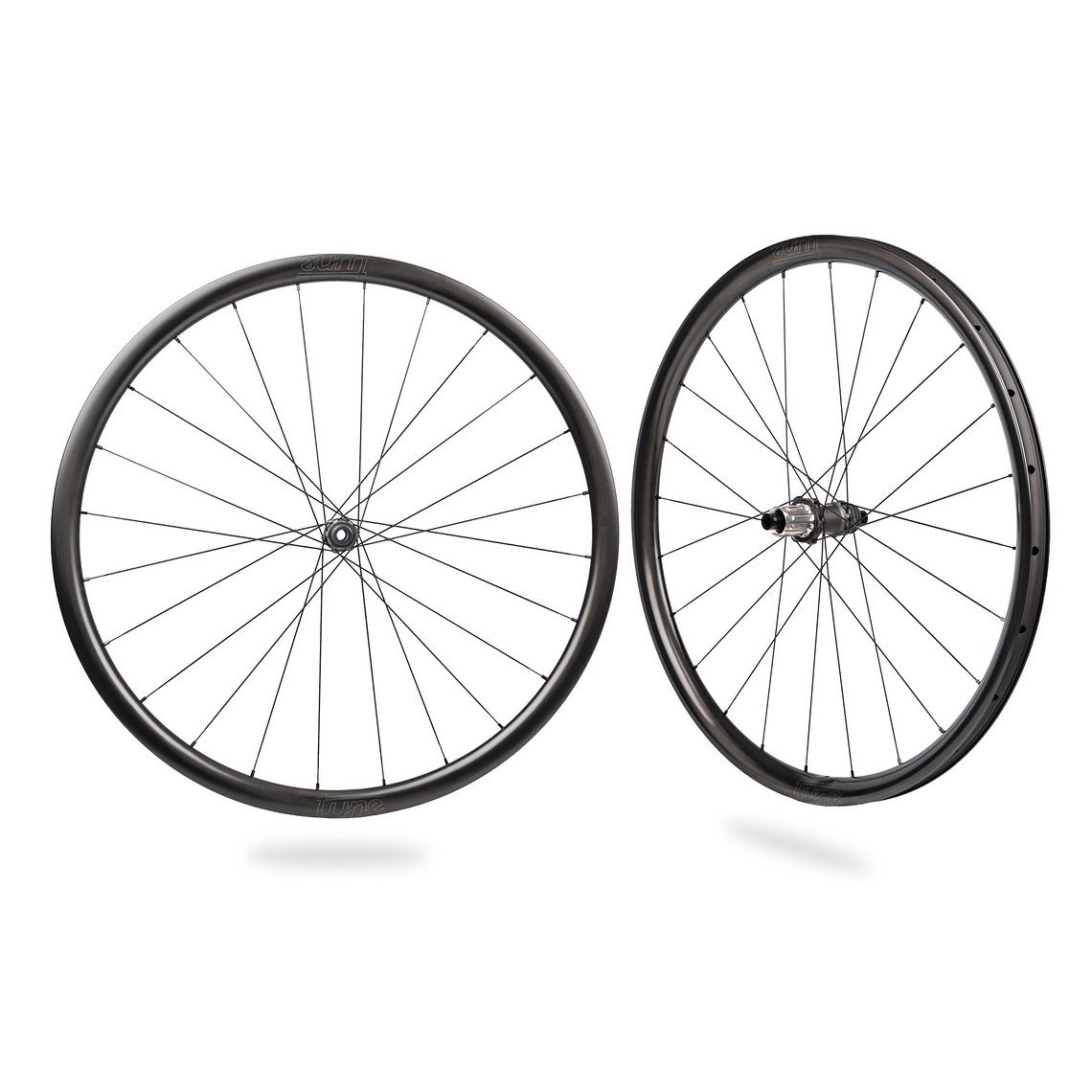

# Tune Yokto 3030 – mit 1.030 g stellt der Laufradsatz mit 30 mm hohen Felgen das Leichtgewicht dar. 3.495 € werden dafür fällig.

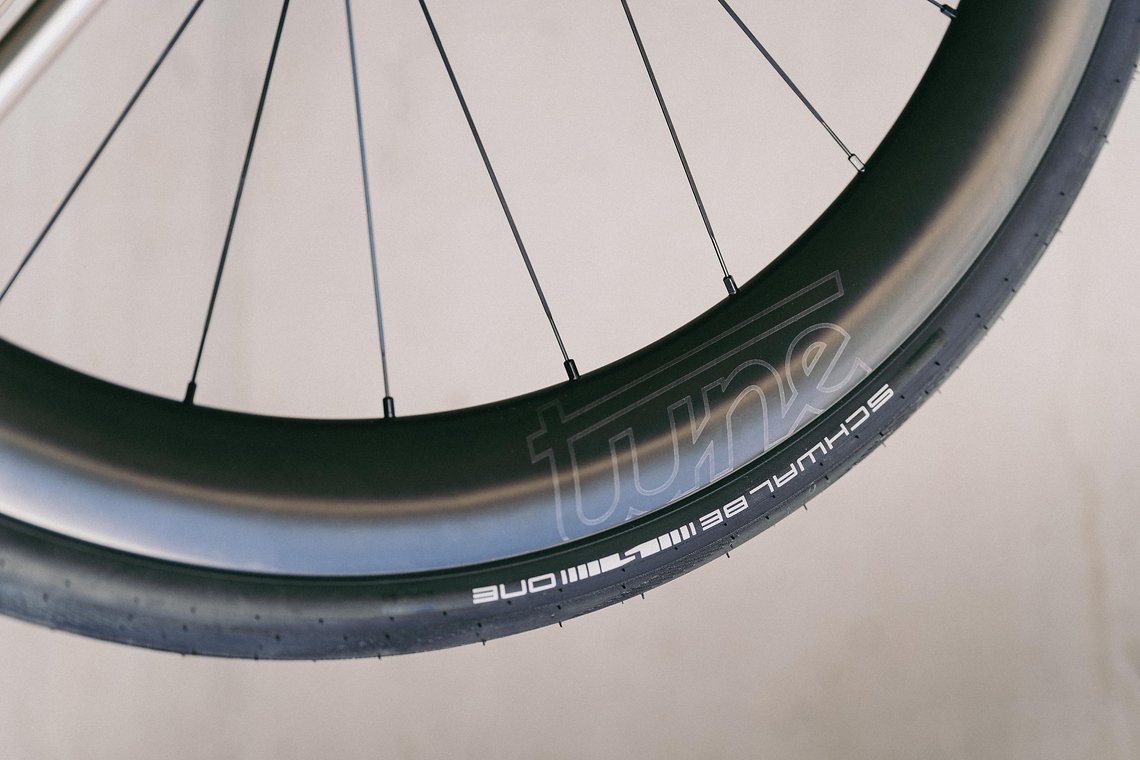

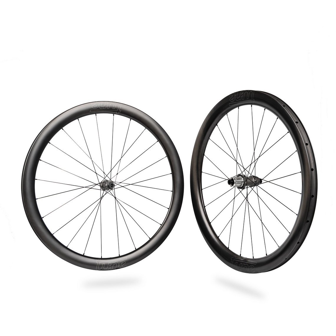

# Tune Yokto 4550 – mit 45 mm Felgenhöhe vorne und 50 mm Felgenhöhe hinten bringt es der Aero-Laufradsatz auf 1.290 g. Auch er ist für 3.495 € zu haben.

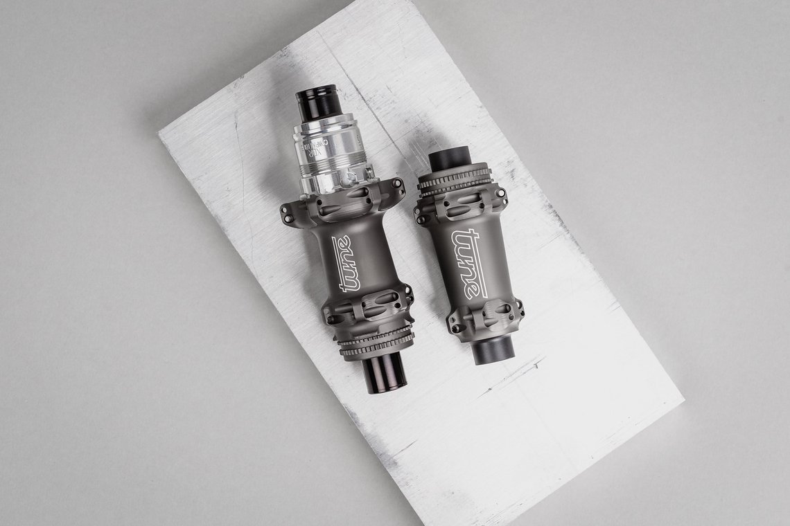

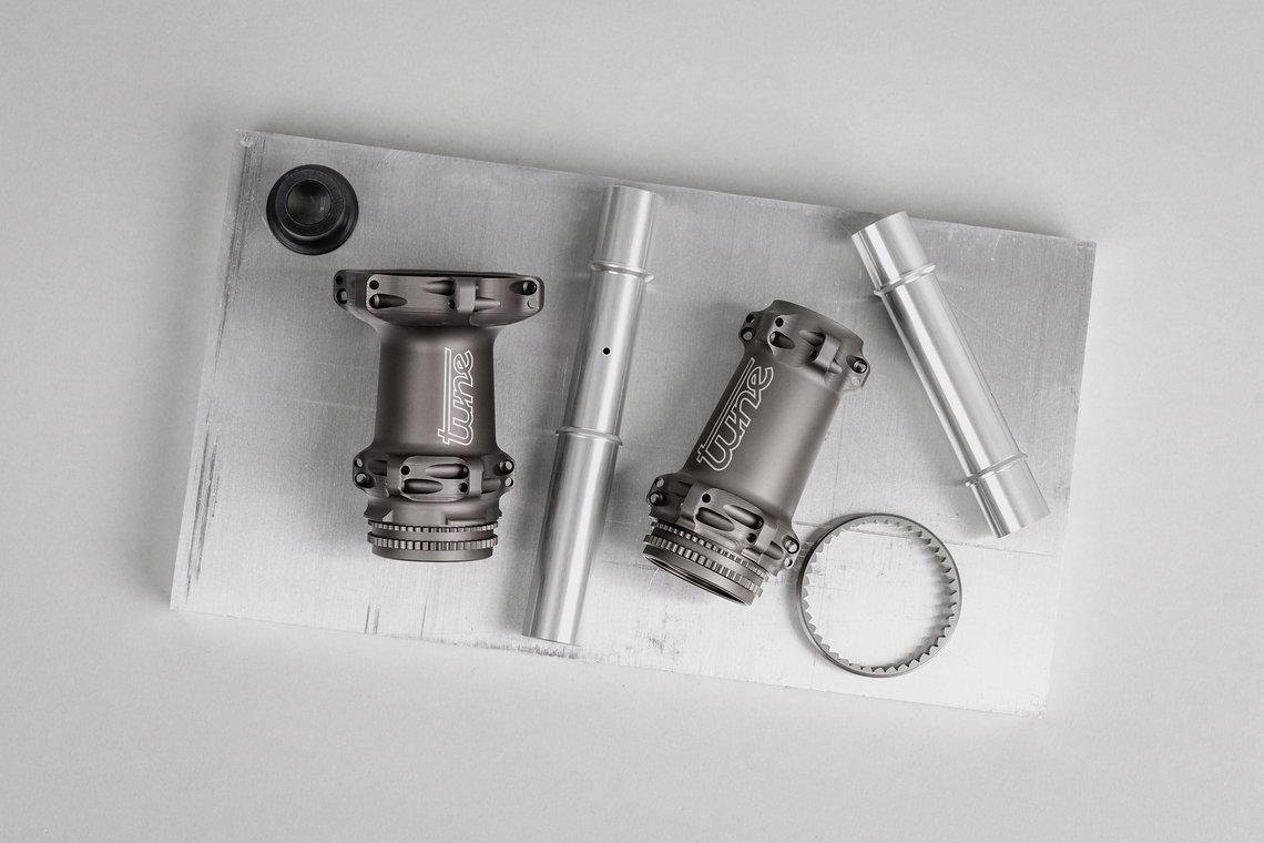

Das Herzstück des System sind die Naben – nur 225 g soll das Paar auf die Waage bringen.
# Das Herzstück des System sind die Naben – nur 225 g soll das Paar auf die Waage bringen.

Besonders der Yokto 3030 sticht mit 1.030 g heraus und wird von Tune als der leichteste UCI-zertifizierte Laufradsatz (Stand Februar 2025) beworben. Die Carbonfelgen mit 24 mm (Yokto 3030) bzw. 25 mm (Yokto 4550) Innenbreite sollen für Reifen von 28 bis 35 mm optimiert sein, um Komfort und Effizienz zu maximieren. Die hooked, tubeless-ready Konstruktion soll zudem eine einfache Montage und hohe Stabilität bieten, während außenliegende Sapim-Nippel die Wartung erleichtern.
Mit zwei Felgenhöhen richten sich die Laufräder an unterschiedliche Einsatzbereiche. Der Yokto 3030 mit 30-mm-Felgen soll durch seine Leichtigkeit vor allem Bergfahrer und Allrounder begeistern, die Wert auf agiles Handling legen. Der Yokto 4550 mit 45 mm (vorne) und 50 mm (hinten) Felgenhöhe kombiniert ein Gewicht von 1.290 g mit aerodynamischer Effizienz und soll auf flachen, schnellen Strecken glänzen.

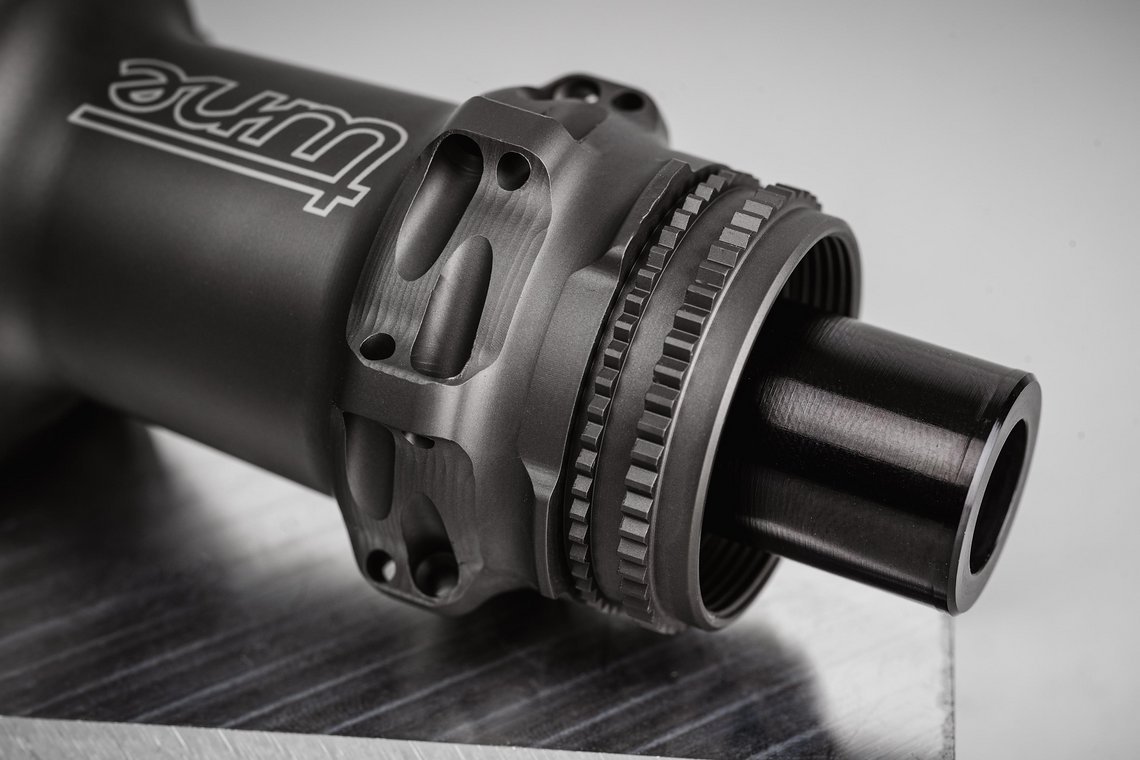

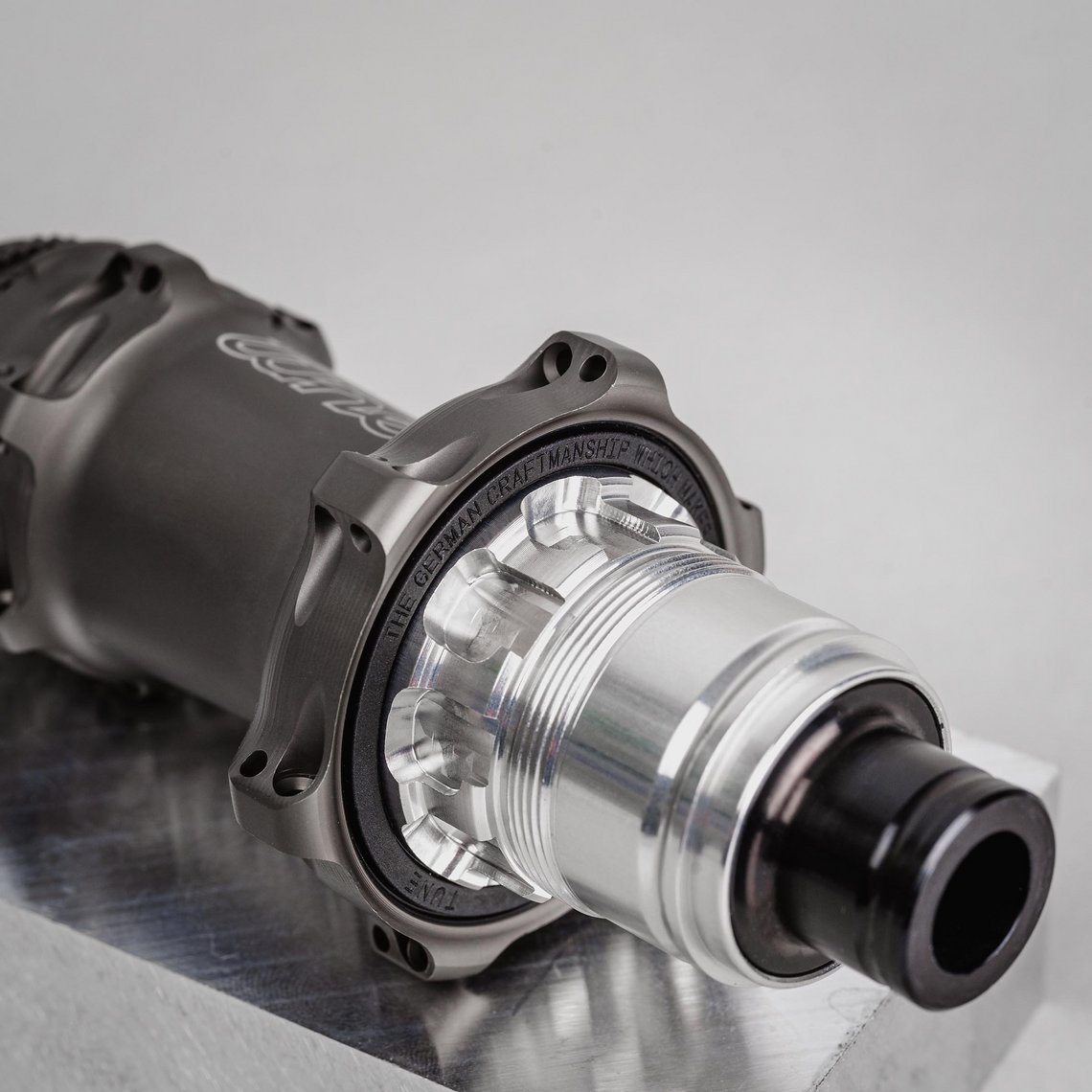

Er setzt auf ein 2-Klinken-System, was das Gewicht deutlich reduziert haben sollte.
# Er setzt auf ein 2-Klinken-System, was das Gewicht deutlich reduziert haben sollte.

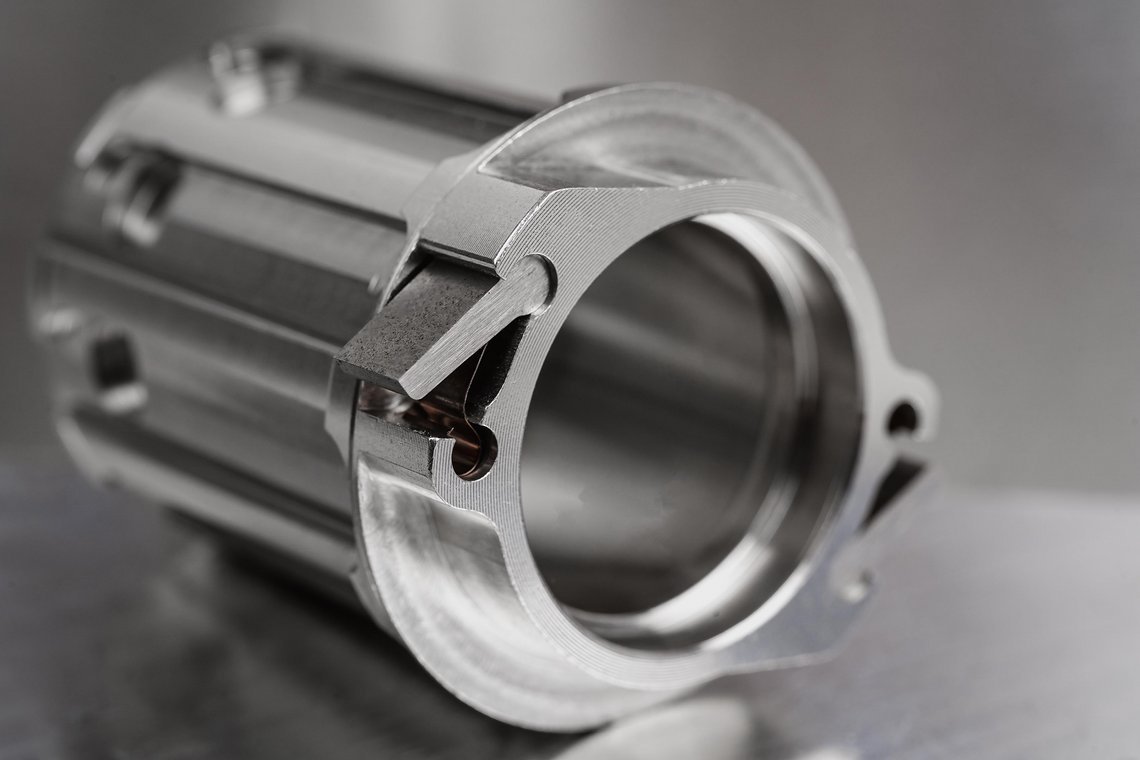

Das Herzstück der Yokto-Laufräder ist das Nabenset, das mit nur 225 g (XDR-Version) zu den leichtesten der Welt gehören soll. Die Lithium-Aluminium-Naben sind mit Enduro XD-15 Keramiklagern ausgestattet, die laut Hersteller minimale Reibung und lebenslange Haltbarkeit bieten. Das neue 2-Klinken-Freilaufsystem mit 40 Rastpunkten soll eine präzise Kraftübertragung sicherstellen. Durch den Verzicht auf Distanzscheiben zur Einstellung des axialen Spiels soll die Wartung vereinfacht werden. Die 24 Sapim CX-Super Aero Speichen mit Carbonumwicklung sollen zudem hohe Steifigkeit bei minimalem Gewicht gewährleisten.

  3. Meinte es ja auch überzeichnet. Wenn ich auch was kritisieren darf, also Sperrklinken wegen des Gewichts weglassen und dann bei Rad des Photmodels die schwersten Shimanoscheiben raufklatsch macht kein gutes Gesamtbild ))) Nabenkörper finde ich aber sehr cool an sich, wenn der nur nicht mit (2) Sperrklinken wäre....
    Hey, ich brauchte schnell Scheiben für das Shooting und der lokale Shop hatte nur noch die. Da musste ich in den sauren Apfel beißen. Sieht auf den statischen Fotos natürlich bisschen suboptimal aus. Was die Klinken betrifft: wir haben das ausgiebig getestet und konnten keinen Nachteil finden. Wer allerdings mehr Klinken fahren möchte, also drei oder sechs, der findet in unseren anderen Naben eine gute Option.
