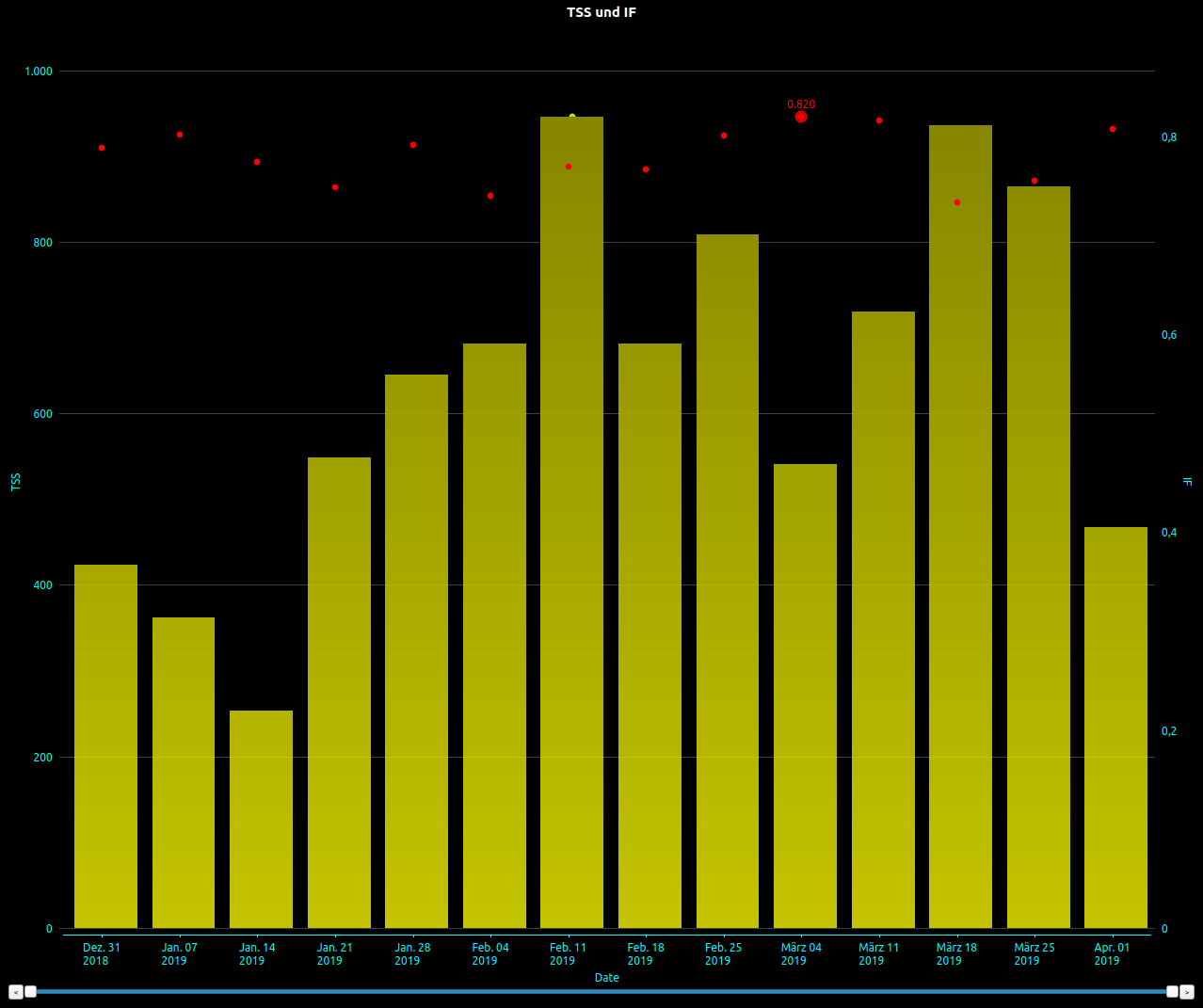

Hier mal ein Bild das in der Base und Builtphase entstanden ist bis 20. März.
Basierend auf 60 Minuten Tests im herbst hatte ich die FTP auf 280W eingestellt und dies den ganzen Winter so belassen. Nach den 20 Minuten Tests wäre die gesetzte FTP (sFTP) deutlich höher ausgefallen. Ich habe dann in der Builtphase die FTP auf 300W hochgesetzt weil mehrere Softwares Werte über 300W berechnen. Wollte da mal die CTL Entwicklung nur für das Radfahren beobachten bei sehr scharf eingestellter FTP.
Man sieht, das die langen Einheiten dann gerade mal um die 200TSS abwerfenund die CTL bei 80 enden wird wenn nicht der Umfang (oder ggf die Intensität) nochmals steigen. Der reine Radumfang ist wegen anderer Sportarten (15h/W) aber auch nur mager und könnte zugunsten der anderen Aktivitäten und bei gutem Wetter ausgebaut werden.

ja, ok. Ich gebe halt mal ein Paar Zahlen für den Freizeitsportler. Zu bedenken ist halt ein recht großer FTP - Unterschied zwischen TTflach und RRberg sowie der Testzeit für die Ermittlung der FTP.
Im Extremfall sind das TTbike flach 270W auf 60 Minuten zu RRberg mFTP20 309W (modelliert). Das macht dann eine erhebliche Verschiebung der Leistungszonen und TSS Scores aus. Habe das jetzt mal recht progressiv nach der Software WKO4 festgelegt. Die modelliert die FTP aus der PD Kurve. Und diese ist durch recht starke 5 Minuten Werte und einige Tests von 20 bis 35 Minuten sehr gleichmässig Allout getestet.
Somit ist es nicht mehr so leicht 700-770 TSS pro Woche zusammen zufahren (entsprechend CTL 100-110). Ich habe da aber mal für eine kurze Zeit vor polarisiert solche Umfänge zu fahren bevor die Motivation wieder aufhört. Kann man sich ja ausrechnen wieviel Stunden man da pro Woche absitzen muss. Leider ist das meistens nur eine bis zwei Wochen pro Monat möglich weil die Arbeit und andere Freizeitbeschäftigungen das im Sommer nicht zulässt. Ich müsste sonst schon morgens früh fahren. Das verstößt aber gegen meine Charta.

Ich konnte meine FTP-Testdaten noch mal bestätigen. Die mFTP bleibt bei mir bei 315W. Die gesetzte FTP habe ich erstmal aber nur von 280 auf 300W angehoben.
Das hat auch den Hintergrund, das ich mehr TT trainiere und ich da bei Weitem nicht die Leistung von dem RR Test am Berg schaffe. Im rinzip könnte man das einfach auch nach 315W nach oben ziehen. aber dann schafft man nicht mehr die TSS/Woche und muss die CTL-Erwartungen wie die L2 Intensität nach unten schrauben. Bei mir sind nur L2 Einheiten mit 0.6 doch ansprechen beanspruchend wenn man da 20 W nach oben gesetzt hat. Eine CTL von 100 schaffe ich mit meinem bisherigen Umfang so nicht mehr so einfach. So 15h muss man da schon auf dem Rad sitzen, wenn ich das richtig sehe.

Ich hab jetzt mal bei mit relativistisch CP Werte eingetragen und komme jetzt auf CTL von 100 und im Moment auf einen ATL von 130 bei etwas unter 15 Stunden. Und da ist noch etwas spazieren fahren mit meiner Frau drin, wobei hier auch der eine oder andere Sprint drin ist, der das dann dich auch zum Training macht.
Solange ich so stark polarisiere ist sind 100 TSS oder auch etwas mehr gar kein Problem. Jetzt gehen aber langsam die Gruppenfahren wieder los und dann sieht da schon anders aus. Im Moment ist das auch sehr hohen Intensitäten getrieben und das ist dann nicht mehr in dem Umfang möglich.

Ich habe 700TSS/Woche mal einfach bei mir mal als Orientierung eingegeben und verfolge das nun mit den verschiednen EInheiten, die in den Phasen Sinn machen. Ziel CTL bei mir den A Wettkämpfen aber weiterhin etwas tiefer geplant bei 80-90). Mal sehen wo ich da lande.
ne ich hab bei GC eingestellt "use CP for all metics". Ich unterscheide also nicht. Ist ja ehh nur ne grobe Schätzung. Ich hab mal die CP schrittweise von 285 im Feb., auf 300 hochgesetzt. Der wert ist die Schätzung von GC und Xert und ich hab ne Stunde Sprinttraining mit isopower bzw. NP von 301.
Aber der Wert kann natürlich immer noch ein paar Watt daneben liegen.
100 CTL sind ja praktisch 100 TSS/tag. Und so um die 100 TSS kann ich praktisch ohne jede Ermüdung fahren, bzw erhole mich da eher. Ich plane ja ehh nicht danach, mich hatte nur mal interssiert was ich so vertrage wenn ich mal einigermaßen richtig rechne.
100CTL jeden Tag finde ich nicht leicht wenn die FTP maximal ausgetestet ist. Ich mache da auch eher längere Einheiten mit 120 bis 250TSS um freie Tage zu bekommen. Leicht schaffe ich das nicht und auch nicht über länger as 3 Wochen, dann kommt ein Abfall allein zur Kompensation und aus Zeitmangel.
