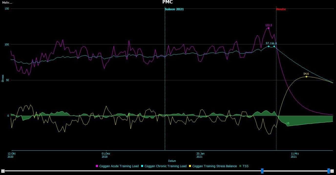

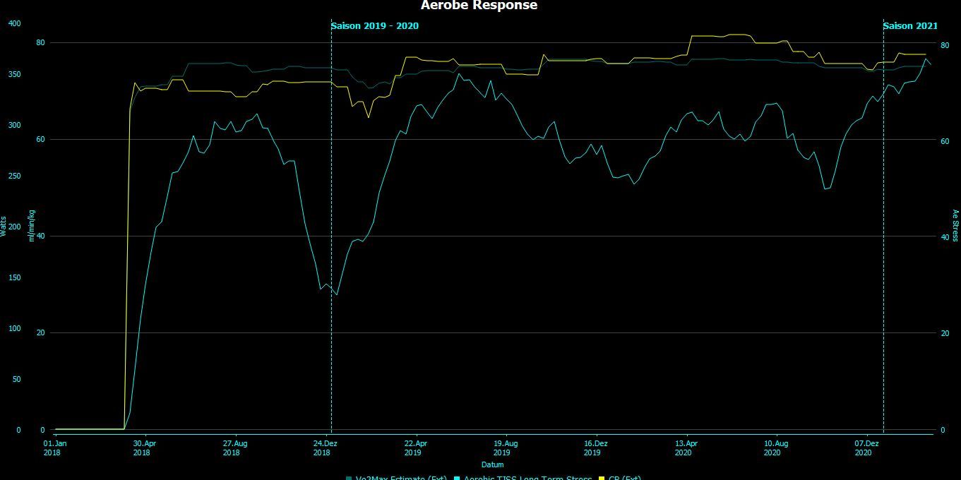

Trainingimpact kann man auf jeden Fall in Garmin oder mit WKO Software (TIS) weitergehend auswerten. Da wird zumindest der anaerobe Score vom aeroben Score unterschieden. Man kann also TSS allgemein und TISaerob/anaerob verwenden um EInheiten etwas feiner zu bewerten. Es gibt dazu dann Tabellen ob die EInheit zu leicht, effektiv oder ggf. etwas zu hoch dosiert war.
Bei diesen Tools gibt es aber auch Grenzen. Während der TSS Score bei extensiven EInheiten ja eher dankbar ist ist dann der Erholungsratgeber bei solchen EInheiten bei weitem nicht so scharf eingestellt wie bei höher intensiven kurzen EInheiten. Dem Marathoner wird da dann meistens naach langen anstrengenden EInheiten gesagt, das er am nächsten Tag wieder erholt ist während ich nach 45 Min SST oft 2-3 Tage Pause machen darf.
