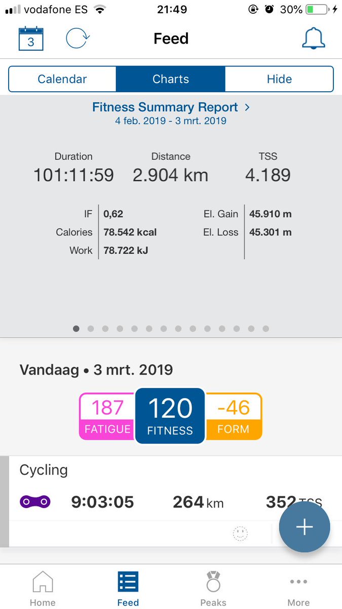

Hier mal ein interessanter Blick auf die akutellen Trainingskennziffern von Thomas De Gendt
Quelle
https://twitter.com/DeGendtThomas/status/1102311512398548992

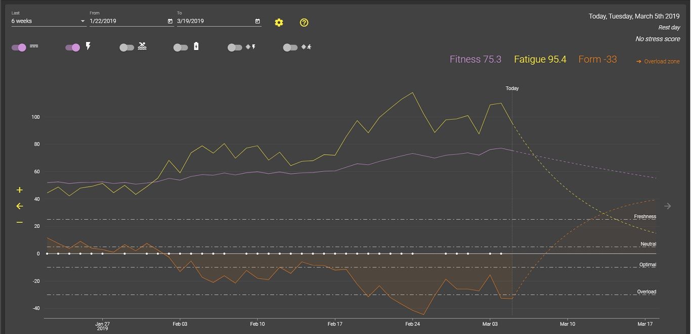

Eine Frage, wie lange bleibt ihr so für gewöhnlich im Overloadbereich. So leicht unter -35?
@pjotr. Ist der da auch Wettkämpfe gefahren oder ist das eine Builtphase?
Meine Daten sehen etwas bescheidener aus aber die Leistungsfähigkeit ist nun sehr schön angestiegen.
@marz: 30 ist hoch und es kommt darauf an wie du den TSS zusammenfährst. Aber nach 2-3 Wochen sollte man eine Kompensationswoche einplanen. Trainingslager mit einem Start von ganz unten wäre extremer aber mit einer Pause danach nicht schlecht. Dauerstress -30 über Wochen ist wohl grenzwertig. Mache ich nie.

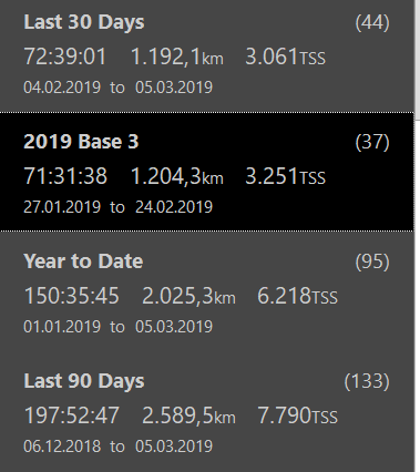

Mit dem Training bin ich gut klargekommen. Die TSS trächtigen Einheiten waren ein 4 Tageblock mit 100km+ pro Tag und vorwiegend L2 + 1-2 mal 20 oder 10 min im L5.
Bin nach einer kurzzeitigen Intensivphase mit L4 bis L6 endlich mal bei den 5 Minuten in die Kategorie 2 aufgestiegen. Und das so spät im Alter!
Wochen sind es jetzt nicht, erst seit dem 17 Februar. Ein leichtes auf und ab.
Den TSS habe ich über längere Ausfahrten, meistens mit eingebauten Intervallen und kurzeren harten Einheiten so um die 2h zusammenekratzt.
Habe mich da nur entweder im L2 oder L5/6 Fenster aufgehalten.
Um die 90% Indoor.

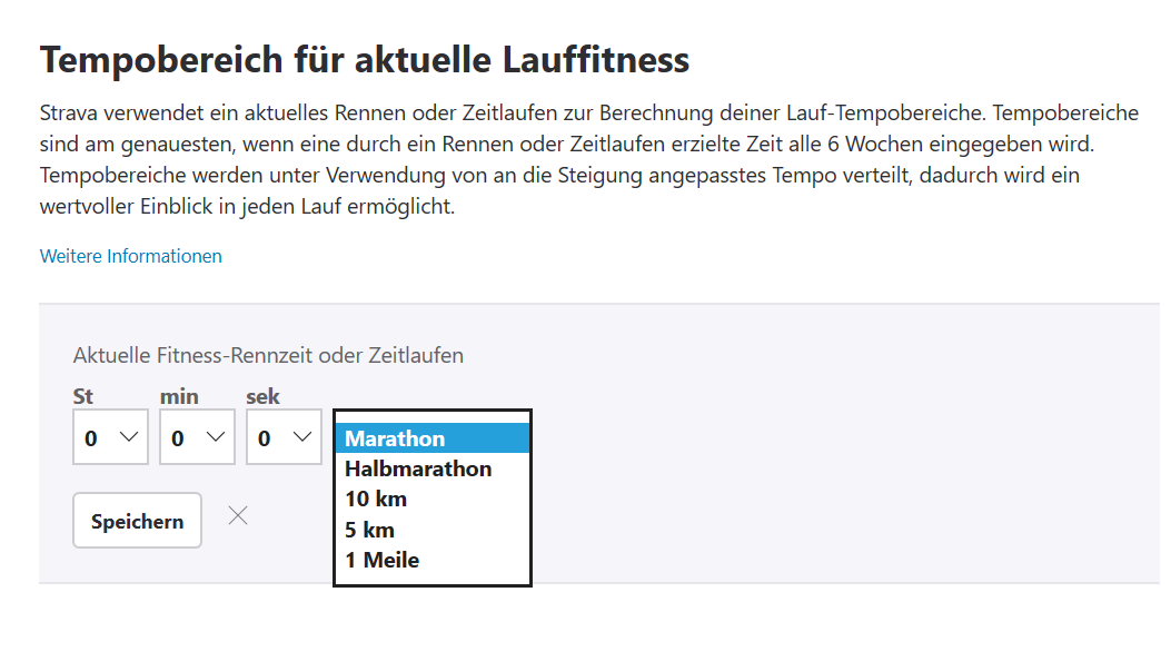

Man kann die HF Zonen benutzer-definiert einstellen. Das könnte helfen.
AU0erdem kann man seine Bestzeiten eintragen.
