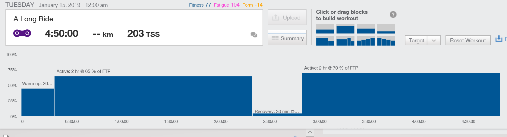

Das Konzept nach dem einsundeins trainiert ist aber eine andere Liga. bei 4h mit 0.7 habe ich meine Zweifel das das mehrere Wochen mehrmals pro Woche gemacht mit Ziel CTL von 110+ für mich klappen würde. Ich denke, meine Meinung, das das bei mit mit 0.65 eher hinkommt. Und ich habe aber auch Probleme mit Umfang. Intensitäten verkrafte ich besser als großen Umfang (wahrscheinlich immer zu intensove lange EInheiten).
Hier mit dieser EInheit komme ich recht gut klar. Da ist ein 2h Block mit 65% drinn. Dann 30 Minuten Aufwärmen im Café. Und dann nochmal 2h .70.
Das habe ich aber nur einmal pro Woche vor. Die anderen Einheiten sind kürzer. Ergibt dann 200 TSS.
