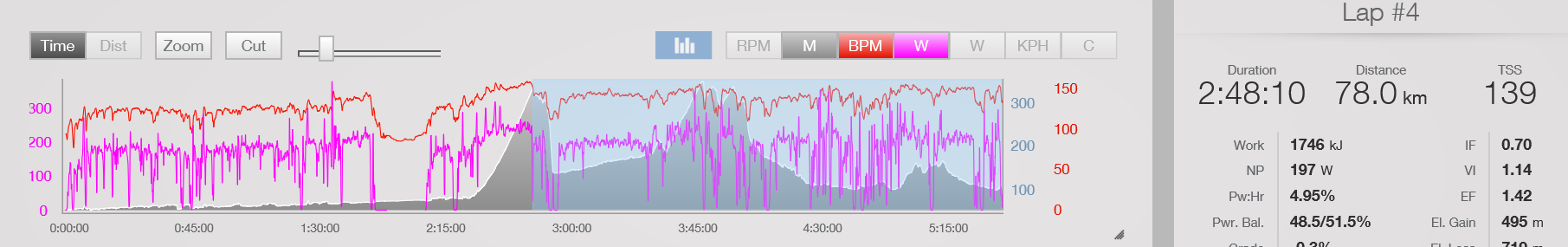

Heute 3h Zwift Grundlage IF 0.7, das bringt gerade etwas über 140 TSS.
Fühl mich trotzdem deutlich kaputter als bei 2x90min mit harten Intervallen.
Da mache ich aber zwei Mal ca.120 TSS.
Und bin nicht so kaputt wie beim konstanten Treten.
Frage mich ob die 3h Einheiten nicht eher Zeitverschwendung sind oder meine Grundlage im Eimer ist. Jetzt nicht ganz, aber aus der Zeitinvestion doch nachteilig.

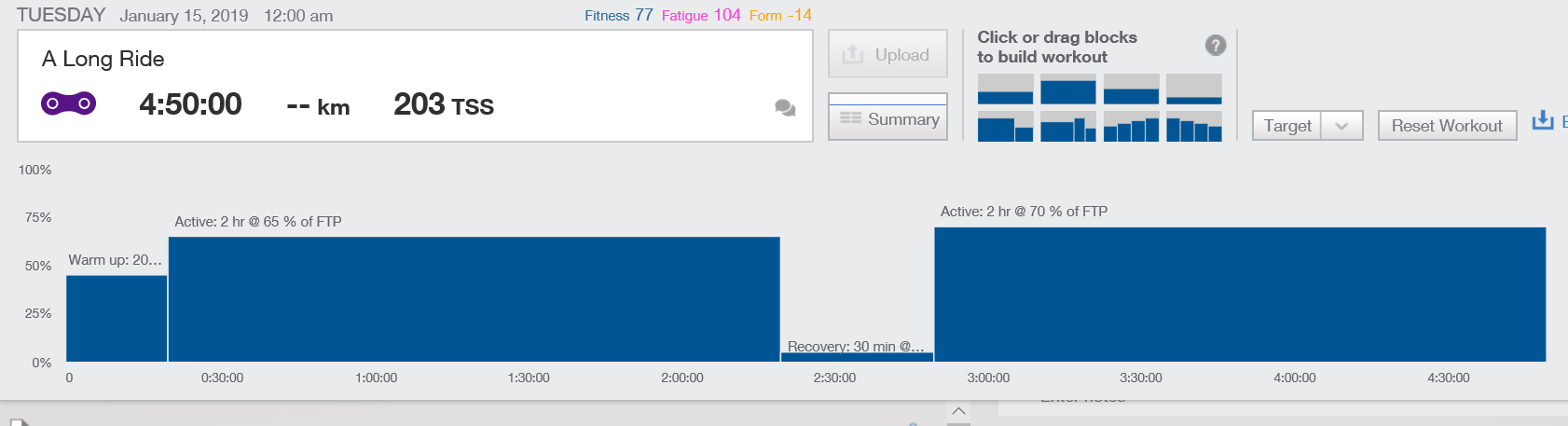

Hier mit dieser EInheit komme ich recht gut klar. Da ist ein 2h Block mit 65% drinn. Dann 30 Minuten Aufwärmen im Café. Und dann nochmal 2h .70.
Das habe ich aber nur einmal pro Woche vor. Die anderen Einheiten sind kürzer. Ergibt dann 200 TSS.

Ich bin meine Einheit heute nochmal gefahren und verlängert.. Die Einheit sieht im Groben so aus. 1:50 mit 0.65, 30 Min Cafe und ruhig anfahren. Danach eine Belastung (Flach dann Steigung) von 25 Minuten mit 0.83. Danach der letzte Block 2:48 mit 0,70. Da ist die 0.7 durch Ampeln und Fussgängerpassagen etc etwas verzerrt. Bin also meistens an den 0.75. Durch die Brüche in der EInheit und die Abfahrten sowie eine Pause ist das dann viel TSS aber gut zu fahren. Ich vermute, das ist der Unterschied zu Deiner Flach-Konti-Einheit. Bin mit unsicher was besser ist denn man macht ja auch Intervalle um die Intensität besser zu verkraften (im Vergleich zu Dauermethode). Das ist schon eine Frage: Dauermethode über 4h besser als Fahrt mit Unterbrechungen? Und dann natürlich ob es 0.75 sein müssen und 0.7 nicht vergleichbare Anpassung bei weniger Beanspruchung geben würde.

@einsundeins:
Das sieht vor allem mental einfacher umsetzbar aus. Werde ich so auch mal probieren.
