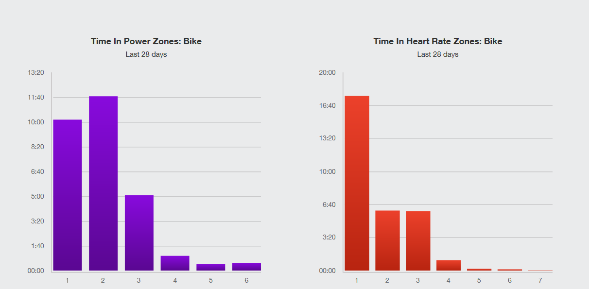

Vergleich der letzten 28 Tage mit dem gleichen Zeitraum im letzten Winter. Insgesamt 7h weniger Training, weil die ewig langen Ausfahrten am Wochenende wegfallen. Dafür aber 3,5x so viel L4.
Die Beschriftung ist natürlich falsch. Links ist Dezember 2019, rechts 2018

Ich kann ein Profil vorweisen ohne Intervalle im L4. Diszipliniertes Fahren und ein paar Sprints. Sonst nichts.
