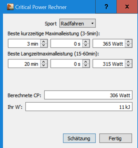

Also soweit ich das verstanden habe, muss ich bei den Preferences sowohl meine CP bzw. FTP als auch W' eingeben. Das zieht sich GC nicht automatisch ...
ne, GC kann die auch asu Trainingsdaten schätzen, aber die werte sind meist Murx und hängen stark von der Art der gefahrnen Einheiten ab.
Wenn man mit CP und w' arbeiten will, muss man das auch testen
Ich habe meine Allouts - wenn Du mir jetzt noch sagst, wo in GC ich mein w' finde, wäre es klasse ;)
vergiss einfach die Schätzung, da kommen wirklich oft ganz krumme Werte raus, Das ist bei mir auch so, das hängt wirklich sehr stark von den Zufällen ab.
Allerdings würde ich bei deinem Testdaten auch Zweifel anmelden. Der Abstand zwischen 5 und 20 min ist schon enorm. Würde mich wundern wenn über 20 min nicht mehr drin ist und dann kommt man auch in die Richtung der Schätzung
Du hast mich ertappt - der 20min Wert ist aus einer "normalen" Ausfahrt mit 20min Gasgeben ... :rolleyes:
so geht das nicht, wenn man mit den Daten rechnen will muss man das auch richtig testen. Oder man lässt es, so wie ich, ganz bleiben und schätzt das aus der hohlen Hand, bzw steuert sein Training anders
Der Sprintwert ist mmit über 1100 W sehr hoch im Vergleich zu den anderen Werten. Und die FTP recht niedrig wie ihr ja chon sagt. Daddurch wird die PD Kurve beenflußt.hoher anaerober Anteil.
aber ein nicht voll gefahrene MMP wert ist ein probates Mittel die Kurve zu manipulieren. Wenn man die 20min zu lasch fährt wird w' über- und CP unterschätzt.
Hatte heute grad mal die Daten aus meine HIIT Block importiert und GC schätzt auch das Watt dieselbe CP wie ich aus dem Bauch raus . Mit halbwegs vernünftigen Daten liegt GC wohl einigermassen realistisch
