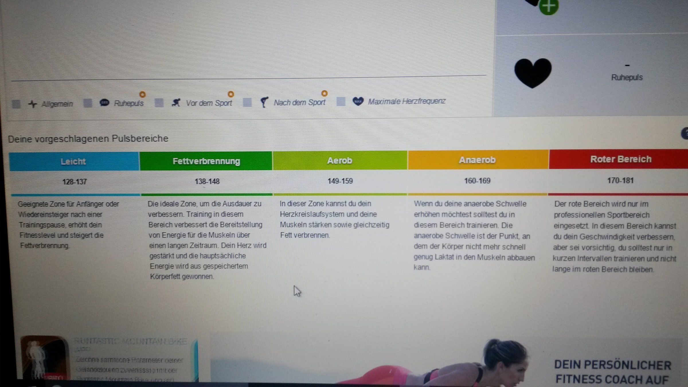

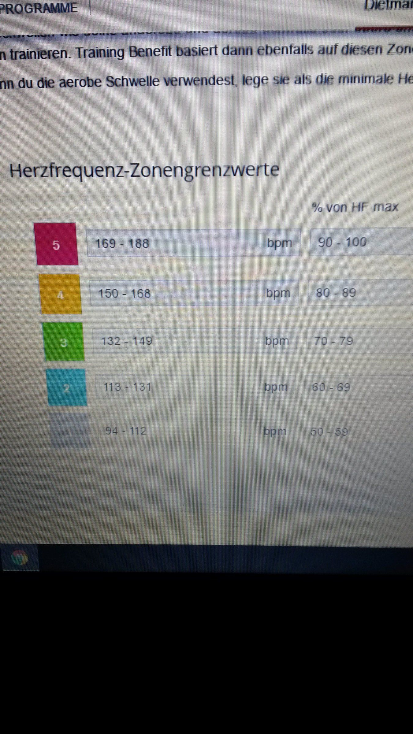

Ich habe seit einigen Tagen den Polar M450. Vorher habe ich Runtastic genutzt und meine Fahrten mit dem Handy aufgezeichnet.
Jetzt hab ich gesehen das Runtastic die Bereiche der Herzfrequenz-bzw. Trainingszonen ganz anders berechnet als der M450.
Runtastic scheint die Karvonenformel zu nutzen und Polar ganz einfach prozentual vom Maximalpuls. Also Dreisatz.Was ist nun korrekt? Zwischen den beiden Berechnungen liegen Welten.

Das erste Bild zeigt die Berechnung von Runtastic und das andere von Polar.
Man sollte sich eher fragen nach welcher Methode man trainieren möchte und dann die Zonen individuell etwas anpassen. Das geht bei Polar. Über einen 20 min allout Test kann man die Schwellen HF ermitteln und daraus sinnvolle trainingsbereiche ableiten.
Das ist meine Empfehlung um mit der HF sinnvoll zu arbeiten. Würde runtastic deinstallieren und dafür bei Polar mehr recherchieren was sie empfehlen.
Wenn du nur so fahren willst wie du dich wohlfühlen willst dann bewerte deine Belastungen mit RPE und ordne die HF dazu ein. Geht auch.
Alles nicht so schwer.
