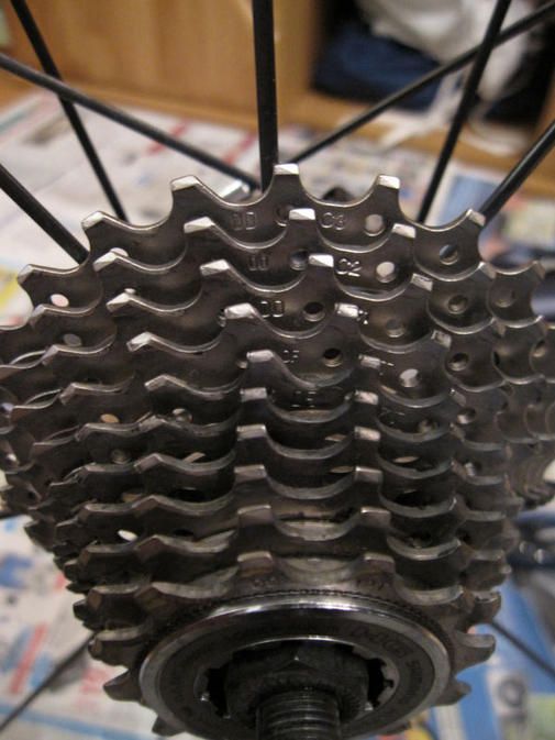

Kleine Frage in die Runde: Würdet ihr dieses Ritzel hier tauschen? 20.000km und (erst) 2 Ketten.
attachment.php
Würde mir schwer fallen. Wir sind so ein eingespieltes Team und es hat mich bisher überall hin treu begleitet :rolleyes:

Brauchen tust das:
Kettenpeitsche und Zahnkranzabzieher. Vom Foto her würd ich sagen, die geht noch eine Kette lang, aber verlass dich da lieber auf die Meinung der Experten hier.
AW: Gemeinsame Touren im Raum München - Teil 2
Servus zusammen ;)
Sieht ehrlich gesagt gar nicht so schlimm aus, die Zähne am untersten Ritzel sind normaleweise im neuwertigem Zustand, sodass man sich an diese orientieren kann, bei meinem letzten Tausch waren die am mittleren Ritzel genau halb so breit, wie die am kleinsten Ritzel. Normaleweise kann man Kassetten mit dem Finger leicht prüfen, wenn man Grate mit dem Finger ertasten kann, dann könnte man es sich mit dem Tausch überlegen.
EDIT: ich sehe gerade auf dem Foto, dass am 4. und 5. Ritzel Grate eindeutig zu sehen sind, also ist die Kassette doch verschliessen.
Welches Werkzeug wär denn dafür fällig? Kettenpeitsche, ...?
Kettenpeitsche und Kassettenabzieher würdest du brauchen.

also mein letztes Paket sah etwas anders aus als es gewechselt werden mußte
die Zacken hatten mehr so Haifischzahnform:D
wenn es sich doch noch einwandfrei schalten lässt warum dann wechseln?
Weil man damit neue Kette schneller schrottet und auch noch teuere Kettenblätter gefährdet. Also entweder damit noch weiter fahren bis Schaltqualität merklich nachlässt und dann kompletten Antrieb austauschen oder einfach jetzt neue Kassette und Kette holen, wozu ich raten würde.
würd mich jetzt mal echt interessieren warum man was wechselt was noch funktioniert.
liegt das daran das ich ne Frau bin und null technisches Verständnis hab?
aber ich würd echt nicht auf die Idee kommen was auszutauschen was noch läuft.

Verschliessene Kassette lässt auch die Kette schneller auf den gleichen (verschlissenen) Maß kommen, dann werden Kettenbläter angegriffen, sind diese verschlissen, wird jede neue Kette innerhalb der kürzesten Zeit wieder gelängt. Auf jeden Fall entstehen viele punktuelle Belastungen auf der Kette, Kassette, Kettenblätern, da die Maße nicht mehr genau zueinander passen, im schlimmsten (zum Glück auch seltenen) Fall kann eine neue Kette bereits nach wenigen km reissen.
Wenn du die beiden Werkzeuge leihweise brauchst, bitte melden.
Oder du kommst alternativ bei mir vorbei und wir tauschen mal schnell.
Es wäre aber sinnvoll, du kaufst die beiden Sachen selber. Braucht man eigentlich regelmäßig. Nicht nur zum Tausch, sondern auch zum Reinigen der Ritzel.

Vielen Dank für die Ratschläge :)
Werd mir wohl eh ne neue Kassette und Kettenblätter bestellen und dann mal alt und neu vergleichen. Wenn's noch Ok ist, liegt auf jeden Fall noch Reserve für irgendwann später herum ;)
Danke fürs Angebot, aber ich denke, das könnt man unter Umständen schon mal öfter brauchen und dann werd ich mir das gleich mitbestellen :)
meiner unbedeutenden meinung nach, würde ich entweder zu einer lehre raten um den verschleiß zu bestimmen, oder du fährst alles tot bis die kette das springen anfängt :cool: (kann aber u.U. schmerzhaft enden)
