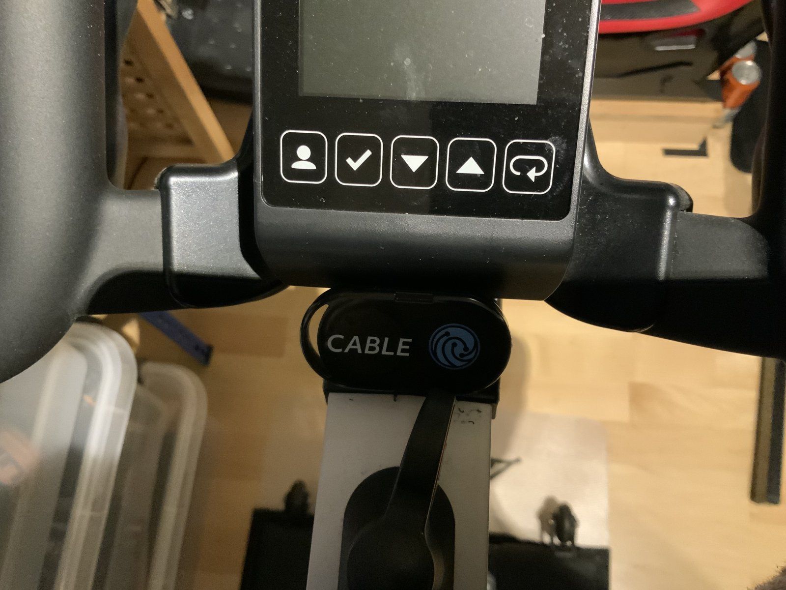

Ja, das kann ich. Du musst dir nur das NPE Cable https://npe-inc.com besorgen.
Lieferung in etwa ner halben Woche. Videoanleitung gibt es diverse unter anderem von von GP Lama.
Die Anleitung war nur in Englisch, ist aber selbst erklärend und hat problemlos funktioniert. Du verbindest dann die Watt und Trittfrequenz vom IC7 und deinen Pulsmesser mit dem NPE Cable. Dieser wandelt die Ant+ Signale in Bluetooth um und gibt es dann als ein Signal heraus, wo du es dann an deinem Handy oder PC empfängst. Ich habe dazu ein Apple TV oder auch ein iPad benutzt. Mittlerweile haben wir ein Wahoo Kickr Bike, aber wir nutzen es weiterhin noch, wenn meine Frau auch gleichzeitig fahren möchte. Zwift kann natürlich deinen Trainer nicht steuern, das musst du weiterhin selber mit dem Dreirad machen.
