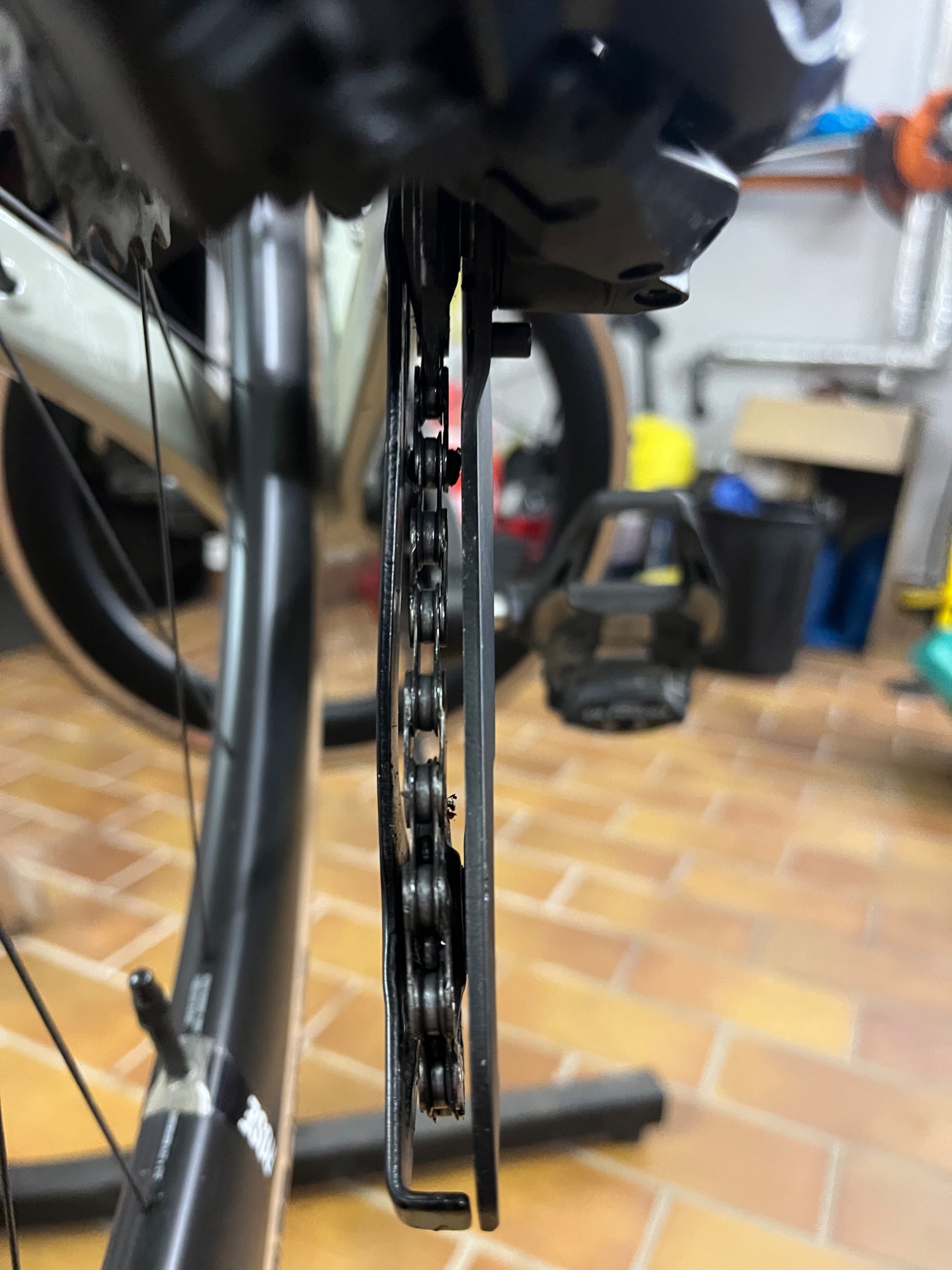

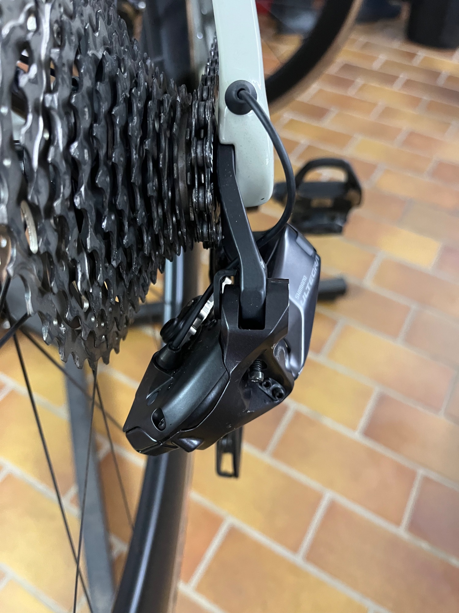

Ich habe dann eben mal genauer geschaut und das Schaltwerk steht nicht mehr korrekt. Insbesondere das von hinten aus betrachtet linke Blech des Käfigs sieht sehr verbogen aus. Das Schaltauge sieht für mich erstmal ok aus, das war aber etwas lose.

Bei 11fach Schaltwerken (und 12fach?) ist das Blech von Hause aus nicht gerade.

Das sieht bei den 12fach Shimano einfach so aus. Sieht mMn alles in Ordnung aus.
Zudem sagst du, das das Problem vorne am Umwerfer ebenfalls war - das kann nichts mit dem Schaltwerk zu tun haben.
Was eine verdrehte Kette sein soll erschließt sich mir aber nicht.
Danke für die Einschätzung. Ich hab mir das Schaltwerk vorher nie angeschaut, deshalb war mein erster Eindruck, dass es verbogen ist, so wellig wie das innere Kettenleitblech aussieht.

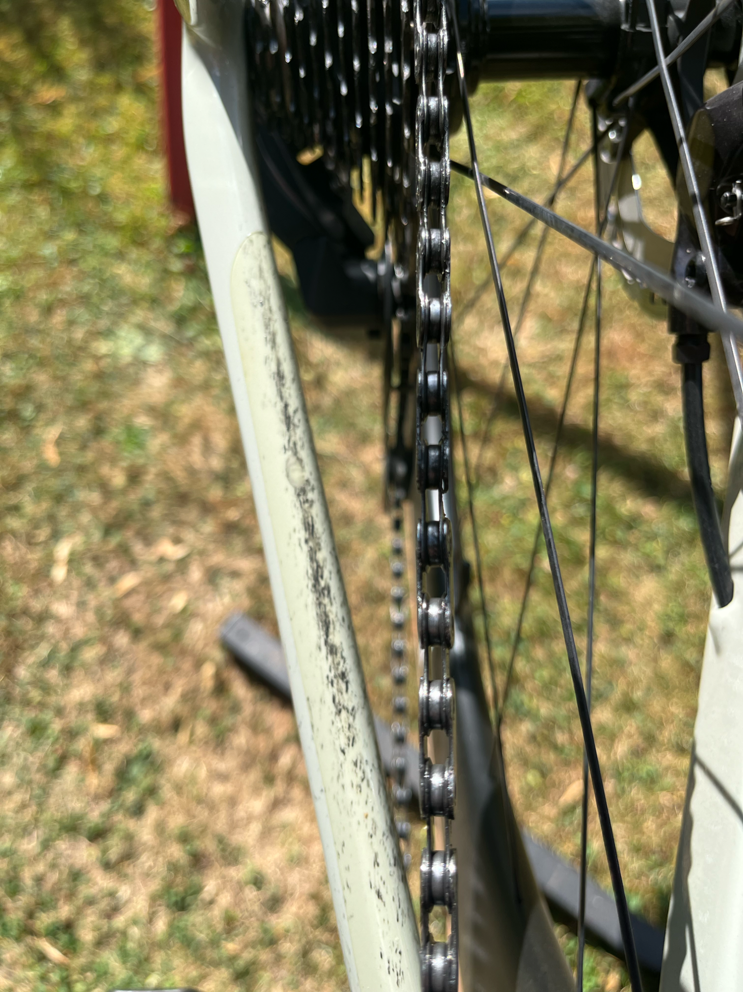

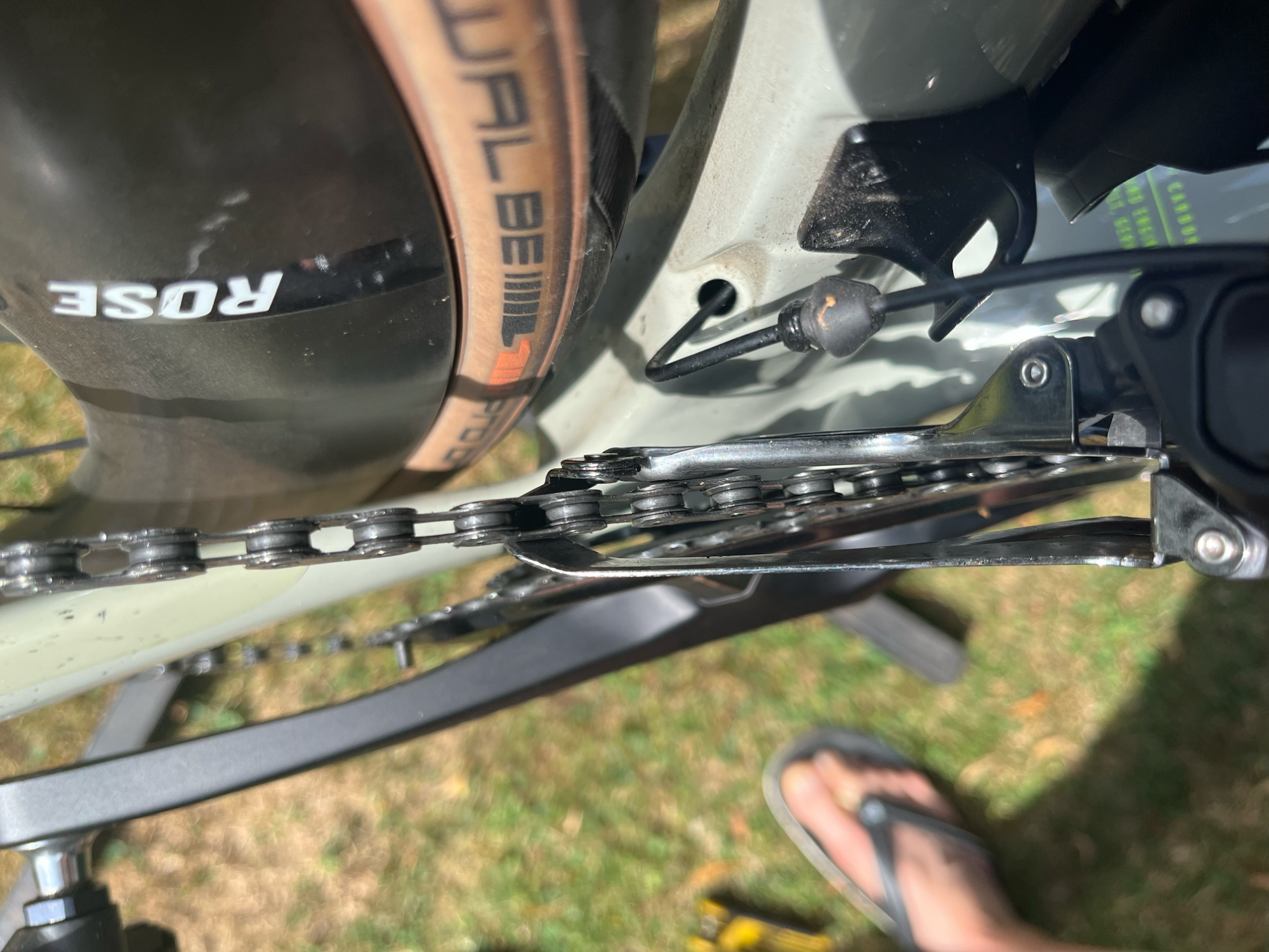

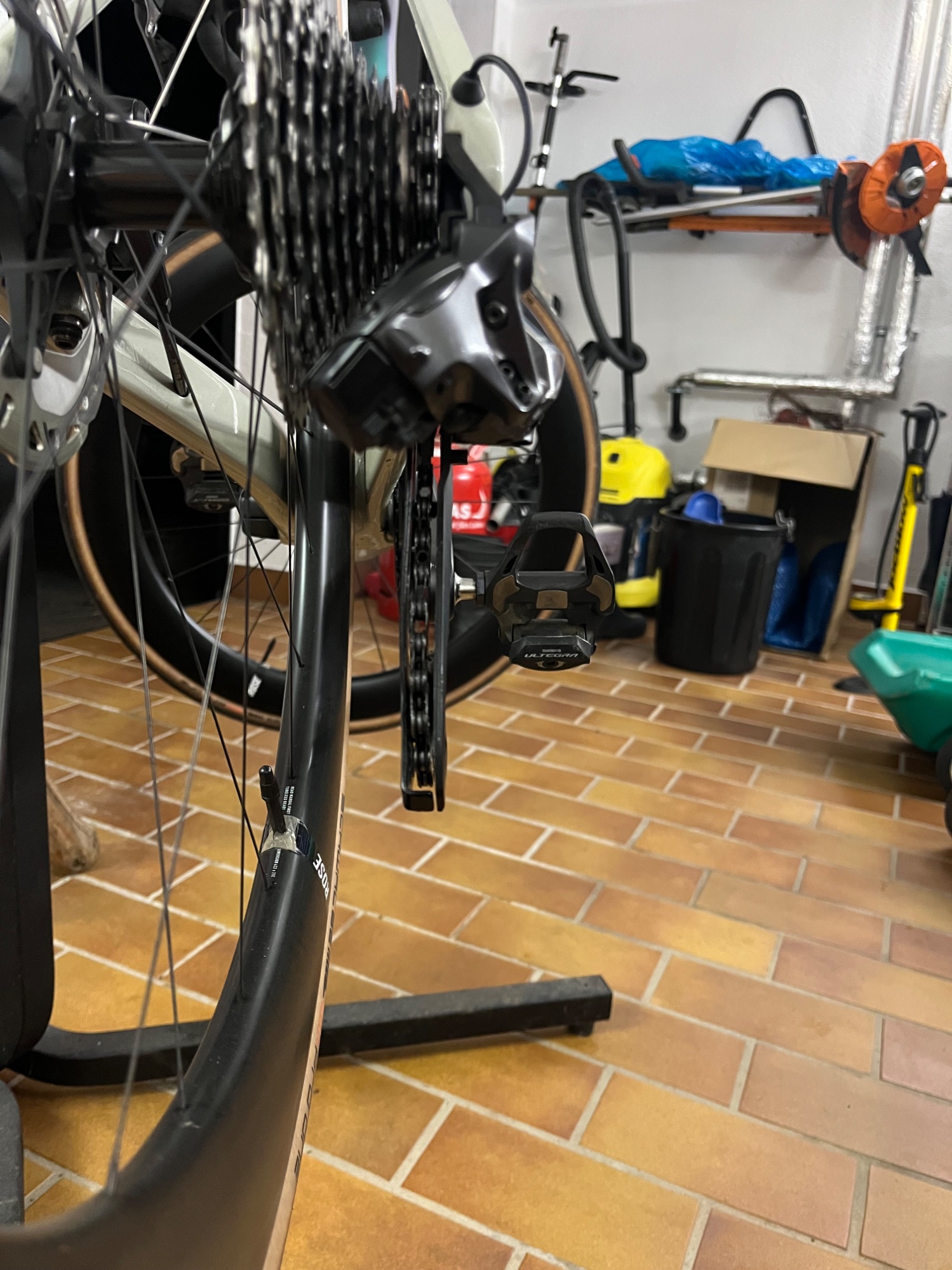

Ich habe nochmal ein paar Fotos und Videos gemacht, die ganz gut zeigen, was da los ist.
Hier sieht man was ich mit der verdrehten Kette meine. Das fängt in einem Glied an und dann steht die Kette über ein paar weitere Glieder schief. Bei der Führung über das Blatt springt dann in dem Bereich die Schaltung.
Das ist aber ja eine neue Kette, demnach ist das eher nicht die Ursache sondern die Folge von irgendwas anderem, dass diese nun auch so aussieht wie die alte.
Hier sieht man auch nochmal das Verdrehen der Kette:
Und auf den beiden Videos sieht man von der Seite was vorne bzw. hinten passiert:
Für mich scheint das alles von der Kette ausgelöst zu sein. Aber was hat dazu geführt, das die Kette so aussieht?
Und wie man sieht, hat das ständige Kette abfallen bzw. einklemmen schon für ordentlich Beschädigung am Rahmen gesorgt 😟
