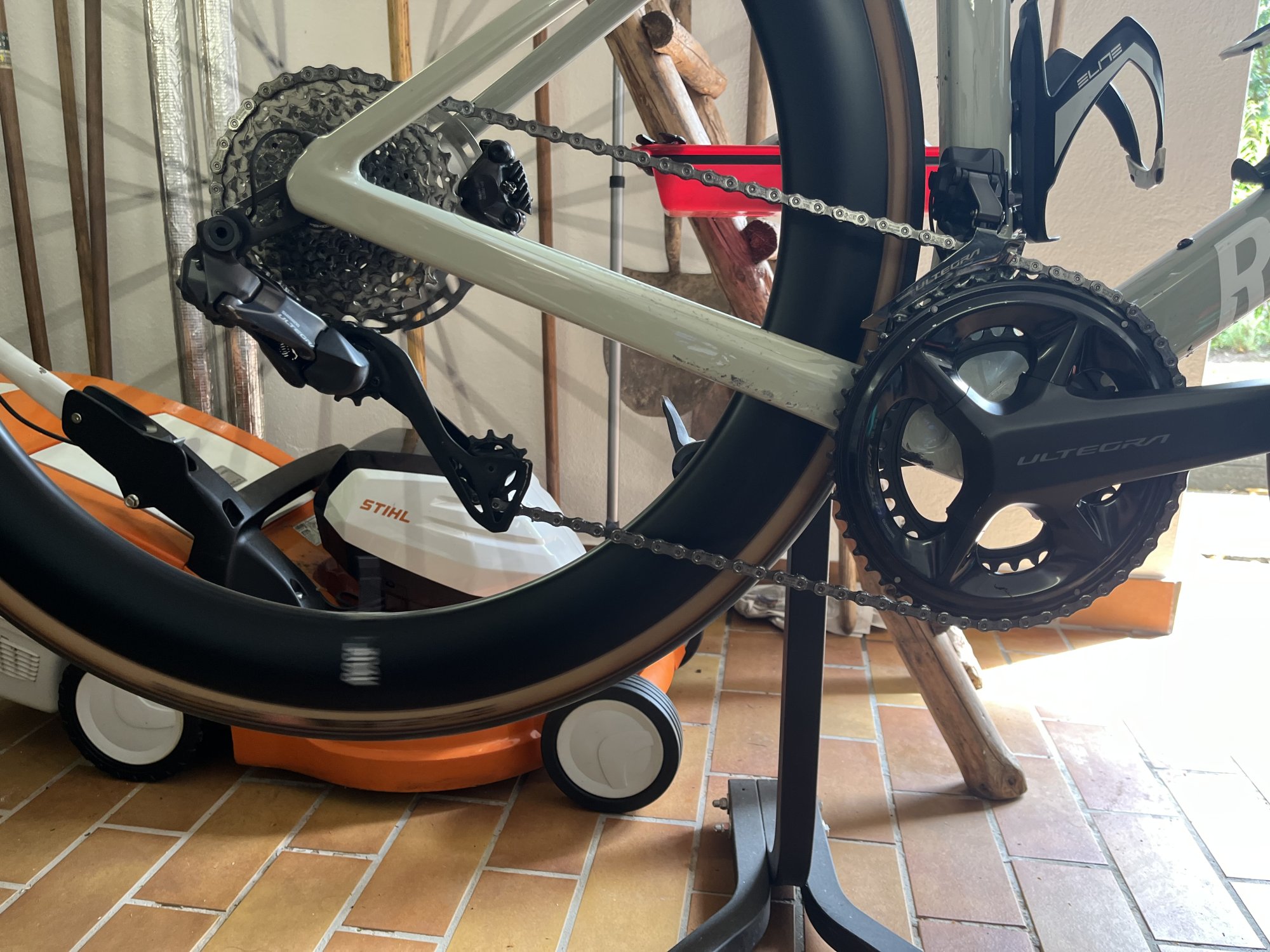

Ich hatte genau das Problem, als ich mal versehentlich die Kette zu kurz montiert hatte. Mach doch mal bitte eine Seitenansicht von groß groß.
Das was du mit krumm beschreibst ist die Verdrehung der Kette, die ich die ganze Zeit beschreibe. Das ist aber in der Kette
Das verstärkt das Problem ja nur. Bei einem gewissen Schräglauf zieht es halt die Kette vom Kettenblatt. Vielleicht ist der Schaden ja auch durch die zu kurze Kette entstanden. Ich würde erstmal eine neue, richtig abgelängte Kette drauf machen und die Anschläge kontrollieren.
Ursprünglich aufgetreten ist das ja mit der originalen Kette und nicht mit der gekürzten.
