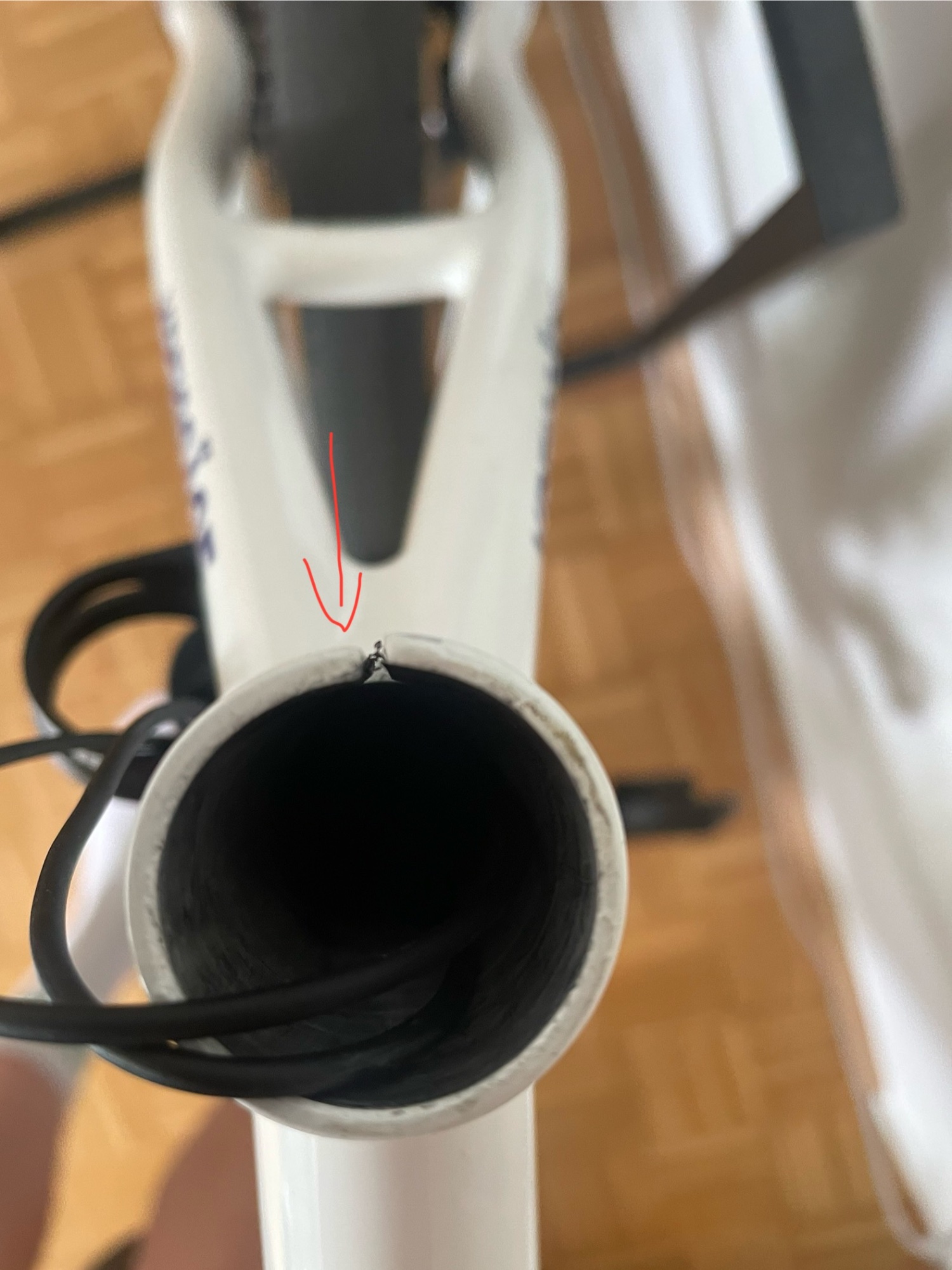

Moin moin,
ich wollte heute meine Sattelstütze tauschen und dabei ist mir beim Herausziehen der alten (Carbon) Stütze schon aufgefallen, dass es recht schwer geht. Nun habe ich festgestellt, dass der Teil links neben dem Schlitz ein wenig nach innen gebogen ist. (siehe Foto) Als ich dann die neue einsetzen wollte, habe ich sie gar nicht richtig reingebekommen.
Ich habe dann mit einem Stück Holz und dann testweise mit einer Alusattelstütze versucht es wieder etwas zu weiten. Reinbekommen hab ich die Alustütze dann auch aber bei nur 4nm Anzugsdrehmoment hats schon hässlich genkmarzt und die Alustütze hatte ne Delle.
Für Kontext, die Stützen haben alle 27,2mm was für diesen Rahmen auf vorgesehen ist.
Kann das ein Materialfehler sein? Der Rahmen wurde im Herbst 2024 gekauft und seit dem nur 1400km bewegt (shame on me).
Hat jemand ne Empfehlung wie man das fixen kann? Oder wie ich damit am besten auf den Hersteller zugehen soll?

Welche Schelle verwendest du?
Such dir eine, bei der der Schlitz nicht mit dem Schlitz des Sitzrohrs übereinstimmt.
Alternativ kannst du auch die Schelle mit dem Schlitz nach vorne montieren.

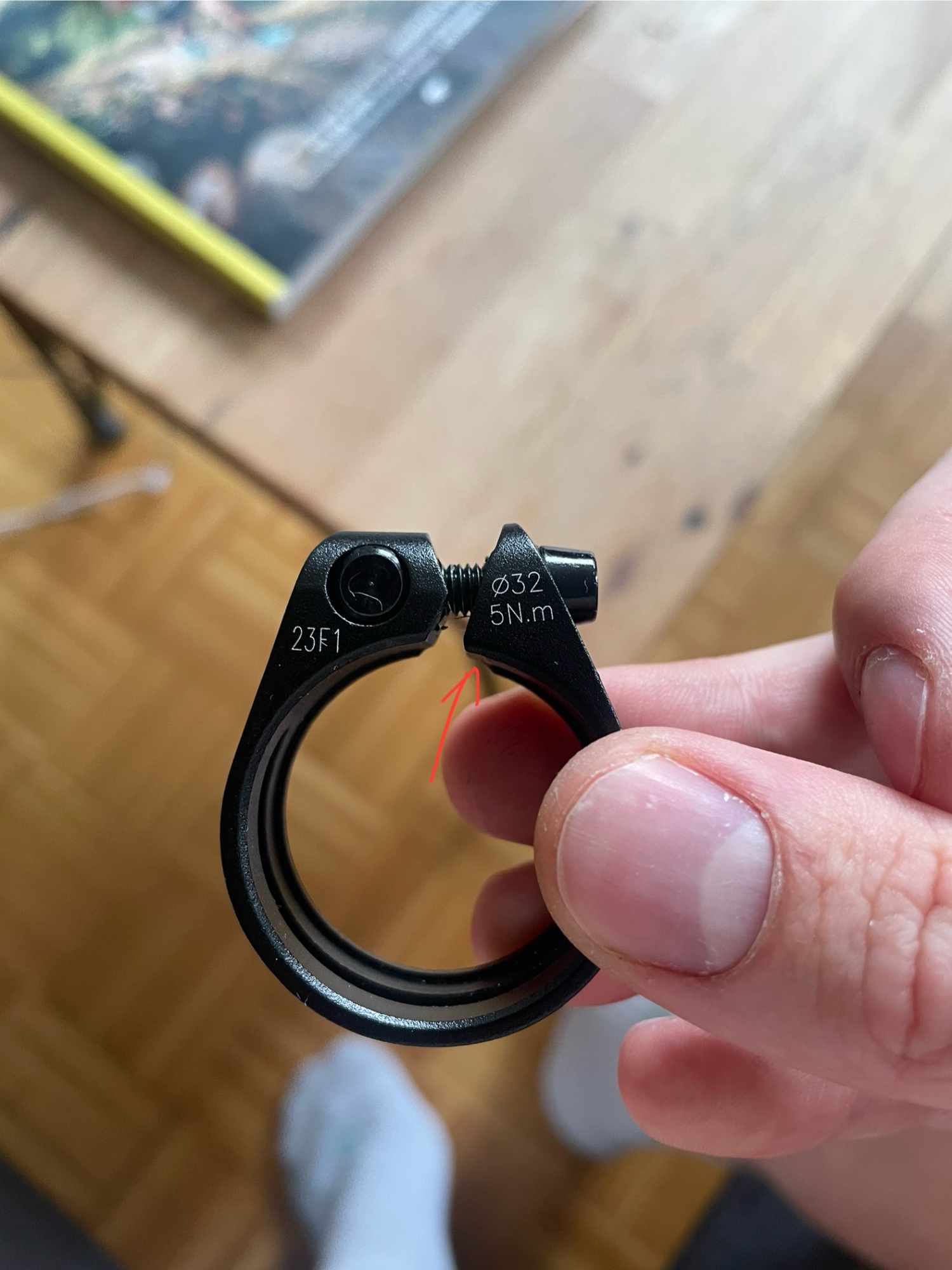

Ich habe die verwendet, die vom Hersteller mitgeliefert wurde. Tatsächlich ist auch genau dort wo das Rohr nach innen gebogen wird der bewegliche Teil der Schelle der von der Schraube nach innen gedrückt wird. (siehe Foto)
Ich hatte mir auch schon gefragt, ob man das umgehen könnte, wenn man die Schelle einfach umdreht und somit die Last anders verteilt. Dachte mir dann aber, dass das wohl nicht grundlos so ausgerichtet haben wird, oder ist das egal?

Sattelrohr an der eingedrückten Stelle aufweiten und wie von prince67 vorgeschlagen, die Klemme um 180 Grad gedreht einbauen.
Das maximale Anzugsdrehmoment der Klemme hast Du beachtet?

Wurde selbst aufgebaut, deswegen kam mir das damals schon komisch vor, dass sie Stütze im Rahmen so viel Spiel hat.
Die alte Stürze hat auch Klemmspuren an der Linkenseite, wurde aber immer mit dem korrekten Drehmoment angezogen (Schlüssel ist neu und Wera verkauft normalerweise auch keinen Ramsch).
Ich hab grad beim Hersteller nochmal nachgelesen, die Breite vom Rohr ist mit 31,8 angegeben und habe ich mim Messchieber auch so nachgemessen. Die Klemme hat aber eine Angabe von 32mm. Aber ich kann mir kaum vorstellen, dass die 0,2mm Abweichung der Übeltäter sind, oder etwa doch?
Beim genaueren hinsehen, kann man auch erkennen, dass die Klemme lateral ein wenig verzogen ist (siehe Foto) vielleicht liegts auch daran, dass die Kraft nicht ordentlich verteilt werden kann.
Ehrlicherweise bin ich auch überrascht, dass man Alu insgesamt so leicht verbiegen kann, das ist mie in den letzten 10 Jahren nicht untergekommen und mit Drehmoment hab ich die ersten Jahre nie gearbeitet 😅
glaube ich eher nicht, wenn man das Bild von oben (Klemme eigentlich von unten) ansieht, dann zieht die Schraube die Klemme ja nicht parallel zusammen sondern das eine Eck (auch) ein Stück Richtung Mitte. m.M.n. ist die Klemme die Schuldige. Falls du sie jemals wieder verwenden willst, würde ich den Klemmschlitz nach vorne drehen.
Ja das ist mir auch schon aufgefallen, man fragt sich nur wie sowas zustandekommt. Ob die wohl von Anfang an defekt, ungeeignet oder zu groß war …

Ziehe ich vom Mittelpunkt der Schelle zwei Stiche zu den beiden Seiten der Öffnung (eine Seite hast Du in #3 mit einem Pfeil markiert), so sind die Radien schon auf dem ersten Blick nicht gleich. Diese Schelle ist IMHO ka...!
