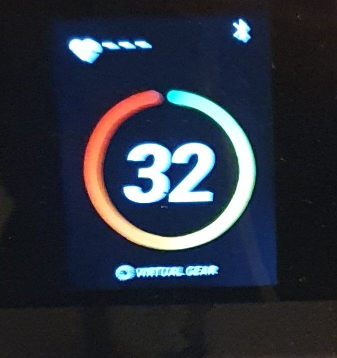

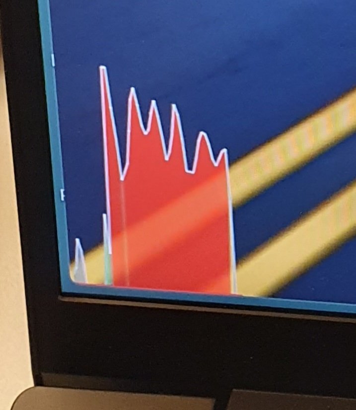

Ich bin zur Zeit einem ähnlichen Verhalten auf der Spur (kein ThinkRider). Freies Fahren im höchsten virtuellen Gang auf flacher Strecke: Sprint aus dem Stand.
Bei den ersten Kurbelumdrehungen wenig Widerstand, dann kickt der hohe Widerstand ein, lässt dann aber nach, zieht wieder an, lässt wieder etwas nach.... Hier scheint also eine Regelung zu greifen, die auf einen gewünschten Arbeitspunkt hinarbeitet. Das Verhalten habe ich auch während der Fahrt und im Rennen ist es frustrierend wenn beim Zielsprint immer wieder der Widerstand weggeht... Also scheint da immer etwas zu Regeln auch wenn nicht im Erg Modus.
Bei dir sollte aber trotzdem nach einer gewissen Zeit ein höherer Widerstand je nach Stufe sein. Das kann man doch eigentlich ganz gut sehen wenn bei konstanter Kadenz die Wattwerte notiert werden.

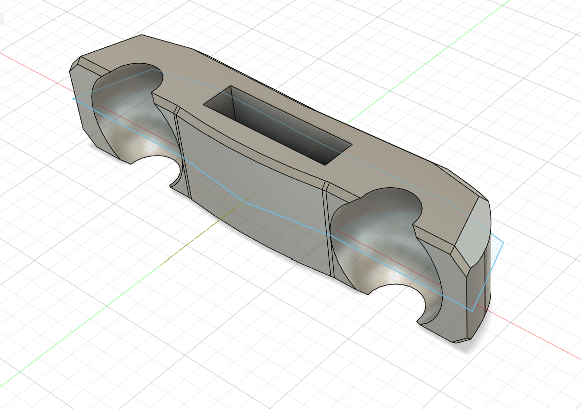

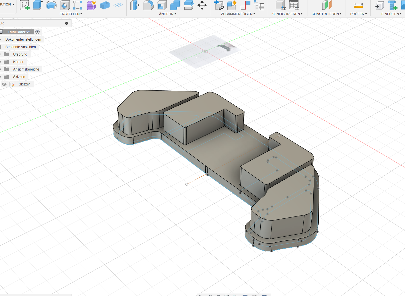

Ich hatte mir die Aufnahme der Stützen mal ins CAD geholt, um eine Aufnahme für 2 Tennisbälle zu machen und drucken. Ich berichte mal, wie das funktioniert hat. Die für den ELITE waren gut, die hatte ein anderer designed.
Hatte erst ne Blende mal gedruckt, die passt saugend. Sobald ich die fertig habe...
