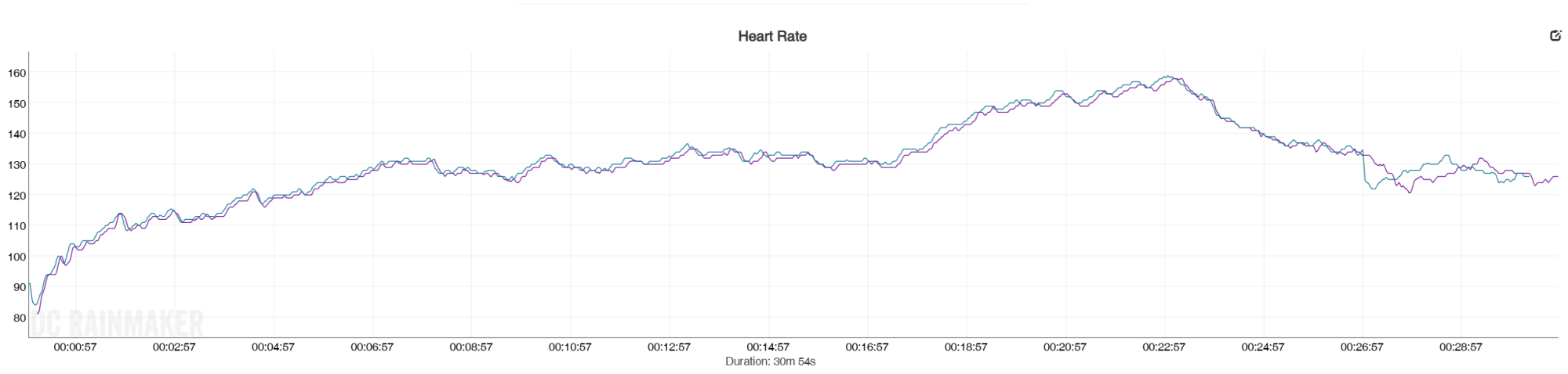

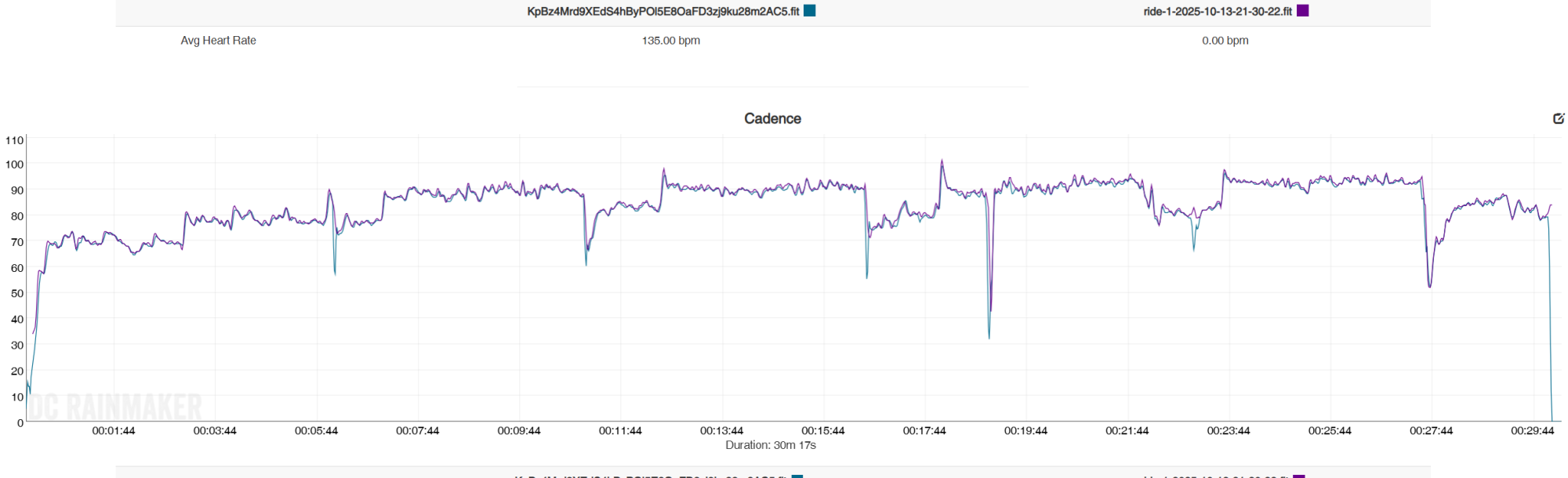

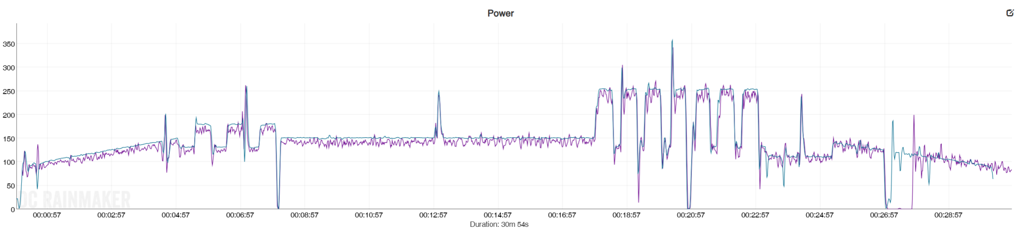

Ich habe jetzt die zweite Fahrt mit Thinkrider und PolarH7 per MyWhoosh (Power und Cadance) geloggt und auf einem iGSPORT BSC300 ein Sigeyi (Power und Cadance) und ein HW9 Oberarmgurt von Ali.
Quellen: https://analyze.dcrainmaker.com/#/public/d423c5a8-d452-4120-5f05-33bcae1288cd
Cadance ist super syncron, Herzfrequenz vom H7 sollte ja annähernd genau sein und der HW9 Oberarmgurt hat mich doch überrascht.
Powermeter wieder etwas unter dem Thinkrider, hab auch zwischendrin mal großes Kettenblatt gefahren (umgeschaltet bei den PowerSpikes). Sehe da aber kein großen Unterschied, weil einer der YT-Tester sagte, großes Kettenblatt wäre genauer und schonender.
Bei Minute 26 ist mir die Kette flöten gegangen, vorne abgesprungen da noch hinten auf kleinem Ritzel. Da sieht man schön, dass der Polar H7 schneller reagiert als der HW9. Aber zum Biken ausreichend und sehr angenehm zu tragen.

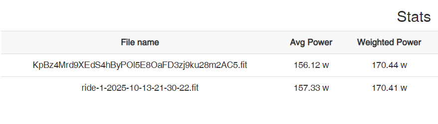

Weighted Power beider Devices jetzt 170.44W und 170.41W. Das passt doch!
Powermeter, wie Shane Miller auch beim Sigeyi AXO, um 3.5% im Offset angepasst. Was denkt Ihr, so kann man in den Winter und danach in den Sommer starten. Laufen jetzt recht gleich.
