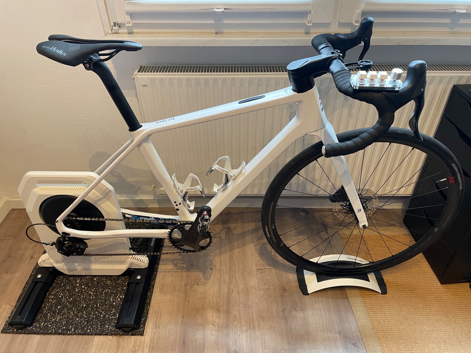

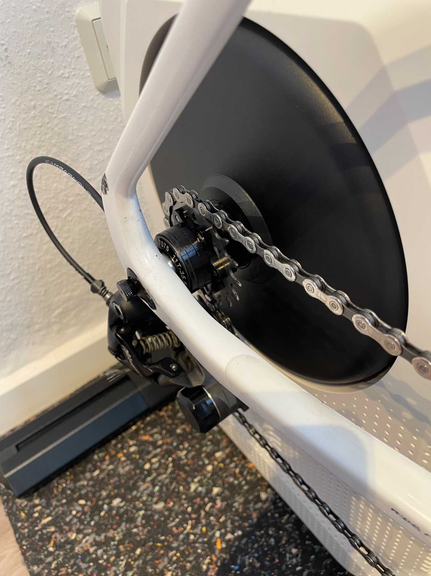

Ich habe heute Morgen die erste längere Fahrt auf dem Trainer gemacht und alles hat einwandfrei funktioniert. Der Trainer regelt den Widerstand deutlich schneller als mein uralter Elite Direto und das virtuelle Schalten via Drei-Tasten-Keyboard mit MyWhoosh funktioniert auch einwandfrei. Allerdings ist das bei freier Fahrt, wenn eigentlich nur gleichmäßig Grundlage fahren und nebenbei noch andere Dinge machen möchte echt nervig. Hier werde ich vermutlich doch eher Richtung Workout mit ERG gehen. Das 10€ Singlespeed-Kit von AliExpress verrichtet auch klaglos und einwandfrei seine Dienste und hat nach Feinjustierung super mit 13fach funktioniert. Also insgesamt klare Empfehlung für den Trainer nach der ersten längeren Testfahrt.

Sodele mein Spielzeug ist auch eingetroffen und die Infos von hier haben mir sehr geholfen !!!
Aktuell läuft jetzt MywhooshHD auf meinem Desktop (Win11) über ANT+ an den Trainer gekoppelt und die Epix nimmt parallel ein Indoor Training auch gekoppelt an den Trainer auf.
Für das virtuelle Schalten bei mywhoosh als funktioniert so ein billiges 3 tasten Keyboard (Bluetooth) an den Lenker getackert wirklich gut.

Wenn ihr so ein Singlespeed Setup macht, wieviel Zähne nimmt man da am Ritzel? Habe vorne ein 46er Kettenblatt. Und dann einfach mit Spacern etc. auf grade Kettenlinie achten?
Ich hatte mir ein 17er Ritzel bestellt und es passt bei mir in dem Sinne sehr gut, dass ich bei MyWhoosh im „flachen“ und bei Startgang 15 standardmäßig im Grundlagenbereich bei 150-170 Watt und 90er TF starte. Also für mich ist das perfekt allerdings habe ich auch ein 40er 1fach Blatt vorne. Ich denke es ist also im Prinzip egal, da man ja eh virtuell schaltet und solang man kein „extremes“ Ritzel wie 11-12 oder 25-35 nimmt, dürfte fast jedes Ritzel passen. Ich weiß aber gerade nicht, ob man mit einem etwas größeren Ritzel nicht vielleicht etwas weniger Verschleiß hat, weil viele Zähne umschlungen werden. Vielleicht sind hier dann 15-18er Ritzel garnicht so schlecht.
Und bezüglich der Kettenlinie. Ich habe das Ritzel jetzt einfach möglichst mittig gesetzt und den Rest dann mit Feinjustierung am Schaltwerk gelöst. Kettenlinie sieht bei 1fach auf jeden Fall sehr gerade aus. 2fach habe ich noch nicht genau überprüft.
Danke für die ausführliche Antwort. Ich war unabhängig von deiner Antwort auch bei 16-17 gelandet.
Wie meinst du das mit Feinjustierung? Hast du das dann für den Indoor Trainer angepasst? Wenn du jetzt quasi wieder draußen fahren willst musst dann was umstellen?
Genau, im Endeffekt nur die normale Feinjustierung, die man häufig auch durchführen muss, wenn man öfter zwischen zwei Laufrädern wechselt. Bei mir an der mechanischen Ekar sind das ein paar Umdrehungen an der Schraube hinten am Schaltwerk. Bei meiner SRAM Axs ist es das MicroAdjust per App.
Ich vermute, dass das beim ersten Zwift Cog genauso war, da ich mir nicht vorstellen kann, dass die erste Version was anderes als ein Singlespeed-Kit mit etwas Plastik drum war. Erst bei den neuen Versionen haben die dann ne kleine Rasterung reingemacht, vermutlich weil zu viele Fahrer die Feinjustierungsoption ihres Schaltwerks nicht kennen. Aber das ist gerade reine Spekulation von mir. Du darfst natürlich mit dem Singlespeed Kit nicht mehr an deine regulären Schalthebel kommen.

Wenn ich noch eine Kassette über gehabt hätte, würde ich es genauso machen wie du. Bei mir war nur die Besonderheit, dass ich zwei Räder auf dem Trainer fahren wollte, die unterschiedliche Gangzahlen (12 und 13fach) haben und ich mir dann Kassetten hätte kaufen müssen. Singlespeed-Kit macht sonst höchstens noch Sinn, wenn man sonst nur teure Kassetten hat. Auf dem alten Trainer bin ich zu 11fach Zeiten immer die günstige 105er aufm Trainer gefahren. Hat für alle Schaltungen gepasst.
Mein Plan ist eigentlich, mir keine Kassette zu kaufen, sondern einfach ein 10€ Single Speed Kit als Zwift Cog Ersatz draufzuschrauben, damit ich 12 und 13fach darauf fahren kann und dann nur noch virtuell zu schalten. Für das Schalten habe ich mir dann ein 3-Tasten-Keyboard geholt, das ich programmieren kann und am Lenker festmachen wollte.

Ich habe mir dieses 3-Tasten-Keyboard hier bestellt: Klick mich!
Bei dem Keyboard gibt es eine kleine Software dazu, mit der man die Tasten frei belegen kann. Ich habe dann auf die linke und die mittlere Taste i und k gelegt, mit der man bei MyWhoosh hoch und runterschalten kann. Die Tastatur funktioniert dann ganz einfach wie eine Bluetooth-Tastatur am Rechner nur mit weniger Tasten. Das Keyboard platziere ich mir dann irgendwo in Lenkernähe. Und ich vermute, dass das Keyboard nur mit den PC- und Mac-Apps funktioniert, aber nicht mit den Handy-Apps.
Und als Bonus-Tipp: ich habe mir auf das Dreh-Rad mittlerweile auch noch die a und d Taste programmiert, sodass ich mit dem Drehrad zusätzlich noch nach links und nach rechts lenken kann :)
