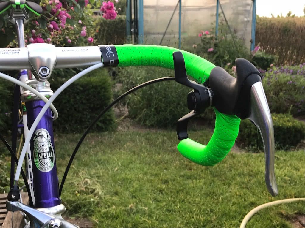

Bist du dir da sicher?
Ich habe die Command Shifter über der Bremshebelschelle montiert und der Versatz (nach "vorne" oder nach "unten") sorgt dann dafür, dass sich die Schmetterlingshebel direkt neben der Innenseite vom Bremshebel befinden. Erschien mir so logisch ...
Bei Schelle unten stehen die Hebel genau neben den Bremsgriffen.
Aber ich sehe gerade, dass es von oben bestimmt auch geht. Die Rasterei ist ja 2x auf dem Umfang. Ich hatte immer gedacht, dass man damit wählen könnte, ob man den langen Hebel vorne haben wollte oder den kurzen. Aber das kann natürlich auch so gedacht sein. Dann säße der Hebel wohl noch etwas höher.
In der abgebildeten Position kann man gut vom Lenker und vom Hebel aus schalten. Wenn er höher stünde, dann stelle ich mir das schwieriger vor.

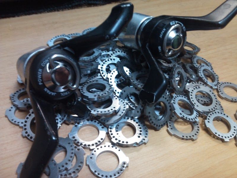

Da die Commandshifter jetzt endlich ihren eigenen Thread bekommen haben, würde ich gerne nochmal auf die Möglichkeit zurückkommen, die Dinger auf 10-fach umzurüsten. Ein Freak aus Japan hat da ja mal eine größere Anzahl Rastscheiben anfertigen lassen; - zuletzt hatte @HeikoS69 letztes Jahr darauf hingewiesen:
Für Suntour gibt es Umrüst-Indexscheiben auf Shimano 10fach. Muss man halt selber umbauen. Hat sich anscheinend ein Freak aus Japan machen lassen. Lt. der letzten Änderung des Blogeintrags aus 04.2017 waren noch viele Indexscheiben da. Gemacht hat er die ursprünglich für Commandshifter, werden auf jeden Fall passen. Mail Adresse steht im ersten Kommentar. Falls Du eine Scheibe bestellst, Sammelbestellung nicht vergessen (für mich allerdings nicht).
Blog auf Englisch
Blog auf Japanisch (Google Übersetzer vom Japanischen ins Englische übersetzen lassen, denn geht das, Sparbro o.ä. steht für Superbe Pro, Samshifter o.ä. für Thumbshiftero_O)
Die Nachricht war damals auch bei diversen Leuten auf großes Interesse gestoßen:
das ist ja hochinteressant - man kann damit, wenn ich das richtig verstanden habe, auch einen superbe pro 7fach unterrohrhebel auf shimano10f umrüsten?
das sw superbe pro kann bleiben?
nur die superbe pro nabe als einzige komponente durch eine fh 7403 beispielsweise ersetzten - fertig ist der klassiker mit 2x10 indexierten gängen...
Sind die Rastscheiben für 10x Shimano-Schaltwerke oder für Suntour? Würde mich auf jeden fall auch interessieren.
Irgendjemand wollte wohl auch mal eine Sammelbestellung machen, wenn ich das richtig erinnere, aber die Idee ist dann wohl wieder in Vergessenheit geraten.
Daher die Frage an die Commandshifter-Fans (last but not least @Ivo):
Hat sich jemand schon mal jemand an die Umrüstung auf 10-fach rangetraut?
Und wenn ja, wie sind die Erfahrungen?

Das Interesse an den Einsätzen besteht nach wie vor. Erfahrungen sind erfahrunxgemäß erst nach Sättigung des Interesses möglich.
Magistrale
Mitglied seit
10 Mai 2016
181
Punkte für Reaktionen
232
Ich habe den Menschen aus Japan grade mal kurz angeschrieben und gefragt, ob er überhaupt noch welche hat. Sein letztes Lebenszeichen auf der Seite ist nun auch schon fast zwei Jahre alt und vielleicht sind die Dinger eh schon alle weg.

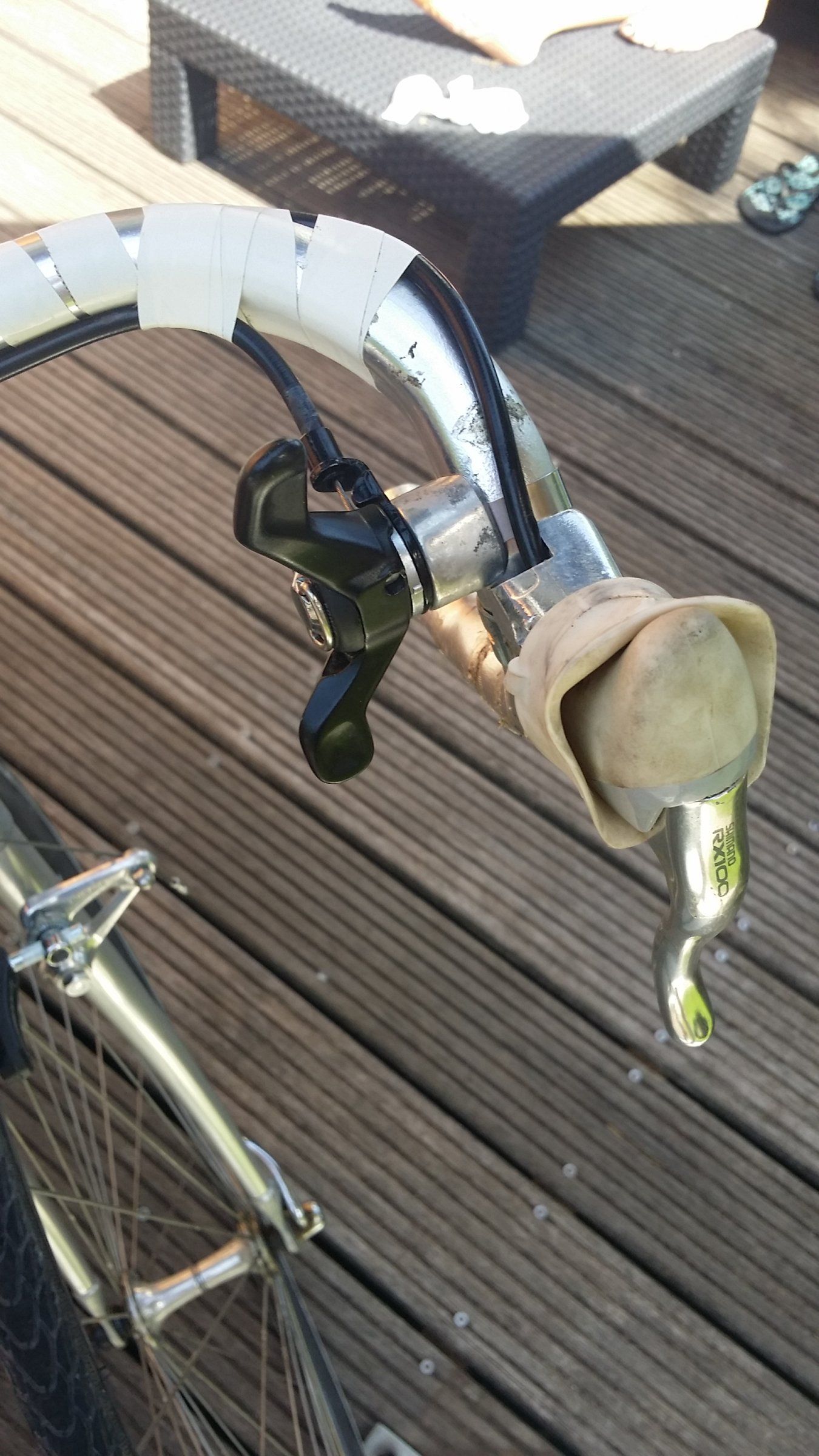

So ein Schiet! Ich glaube, ich habe gerade 1x "Lenkerband neu wickeln" und wenn's dumm kommt neues Lenkerband und neue Schaltverkabelung kaufen, gewonnen.
Weil:
Vordergründig sieht das m. E. nicht viel anders aus als bei dir. Wie ich eben allerdings "begriffen" habe, kann man das Dingens nicht aus der Bremsgriffhaltung bedienen. Bin die Gazelle noch nicht wirklich gefahren, deshalb fiel mir das noch nicht auf.

Die Command Schalthebel kann man absolut von oben bedienen, sehr gut sogar. Das längere Teil vom Shifter soll nach vorne zeigen wei auf dem Foto.
Command benützte ich nur in 7-Fach. Ich muss noch irgendwann wieder einen Satz an einer meiner Räder bauen, ich hab seit über 10 Jahre kein Rad mehr mit Command Schalthebel.
Weil:
Auf mich wirken eher die Brems- und Schaltzüge eher viel zu kurz. Sobald du den Lenker drehst, sollte es knapp werden, oder?
Der Bremszug ist schon arg knapp. Hinter der "noch nicht wirklich gefahren" Geschichte steckt u. a. die Erkenntnis, dass ein 25,4mm Lenker in einem 26mm Vorbauauge nicht vernünftig klemmt, was ich auf den ersten 500 Metern der Jungfernfahrt gelernt habe. Die neue Lenker-Vorbau Kombi hat dann zwar gleiche Maße, aber eine andere Geometrie. Und ich war zu geizig die nigelnagelneuen Hüllen wegzuwerfen.
Die Bremshülle ist ausreichend lang, die ist nur zu steif, als dass sich eine gefällige Form einstellt. In dem Punkt "Verlegen der Züge" bin ich unsicher. Meine Wäscheleinen verlaufen stellenweise sehr nah am Lenker, so dass die Finger in manchen positionen zwischen Lenker und Zug durchstecken muss. Auf der anderen Seite finde ich die Idee, die Hüllen "auf halber Strecke" unter dem Lenkerband verschwinden zu lassen, auch nicht sooo elegant gelöst. Und wenn beide Hüllen unterm Lenkerband - verlegt man die beide vorn? Oder die Bremse nach hinten um den Preis, direkt über dem Griff einen Knubbel zu produzieren?
