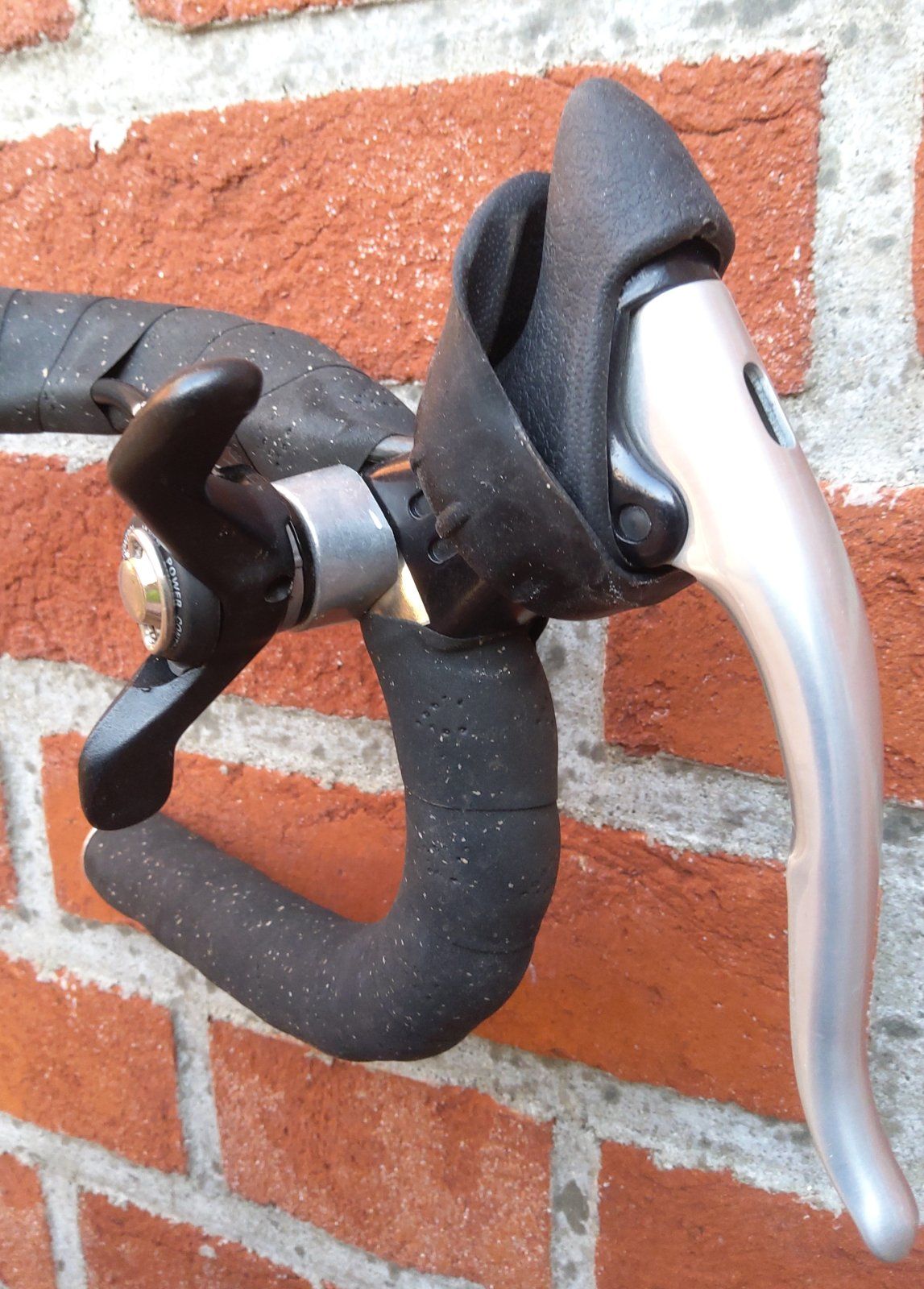

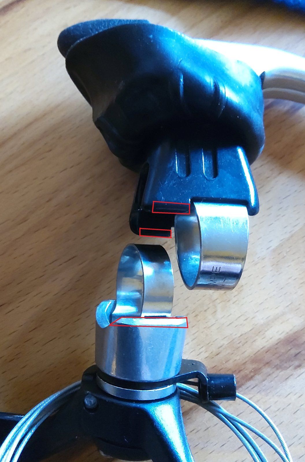

Jemand eine Idee, was ich hier machen/optimieren könnte? Bremszug knickt stark ab, um in die Führung des Bremshebels reinzukommen aufgrund des Coammand-Sockels. Deutlich spürbare Zunahme des Gleitwiderstandes Innenzuges als Ergebnis..
Das beste wäre wohl, Wäscheleinenhebel zu verwenden.
Mit ein bisschen Feilen solltest du den Sockel noch etwas nach vorne schieben könnten.

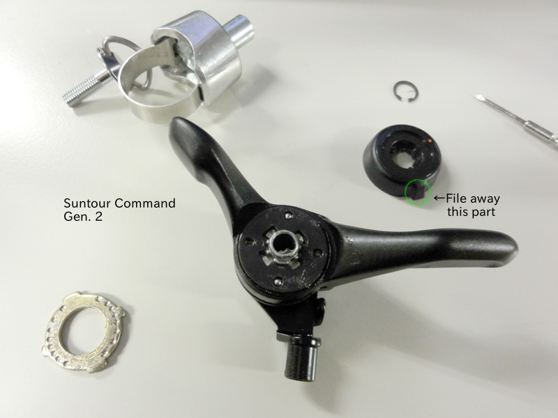

3. Außerdem noch von Naoki ein, vermutlich nicht ganz unwichtige Hinweise zum Einbau des Indexrings für 10fach in den Commandshifter der 2. Generation (der mit dem silbernen Sockel):
Also, depending on the generation of Suntour Command,you might need to
file off the part of plastic cover to prevent from switching to friction mode while shifting.

Ich habe noch irgendwo im Keller 3 Scheiben liegen. Muss sie nur finden. Ich hatte weiter vorn Infos zu dem Kerl geteilt. Er hat auch auf japanisch einige Infos wo er sie schon erfolgreich eingebaut hat.
Gerade bei den Command 2. Gen muss der Anschlag abgedeckt werden um den Drehbereich zu erweitern.
