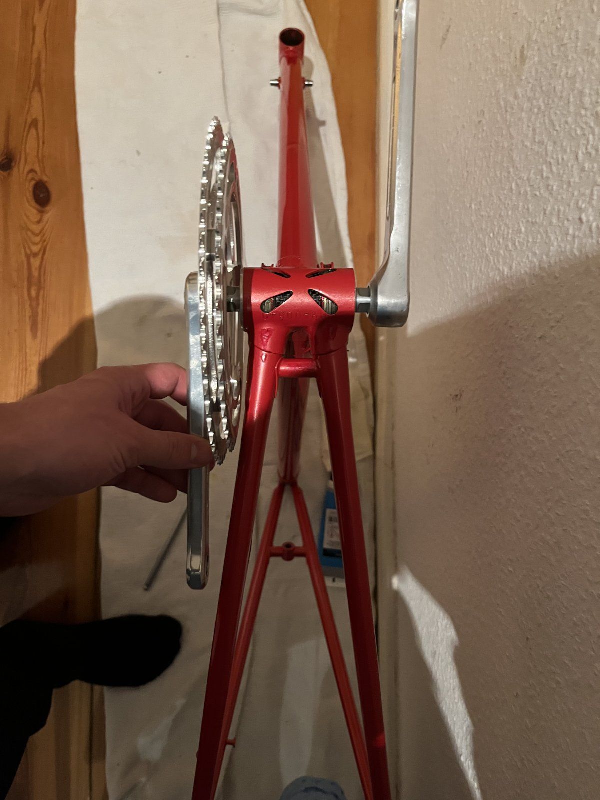

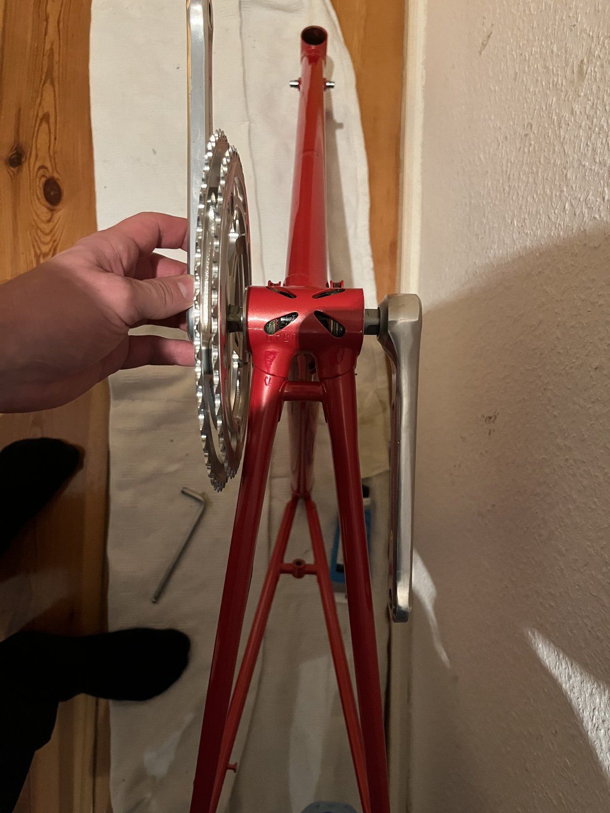

So ich habe das jetzt mal mit einem Token Innenlager mit 115 mm ISO Welle ausprobiert und es schaut ganz gut aus.
Das kleinere Kettenblatt hat 47 Zähne und bei voll angezogener Kurbelschraube sind noch ca. 3 mm Luft bis zur Kettenstrebe. Das musste ausreichend sein, richtig?
Zeig' Mal den Abstand der Kurbel links rechts zu den Streben. Ich denke, besser geht's mit symetrischer Welle nicht.

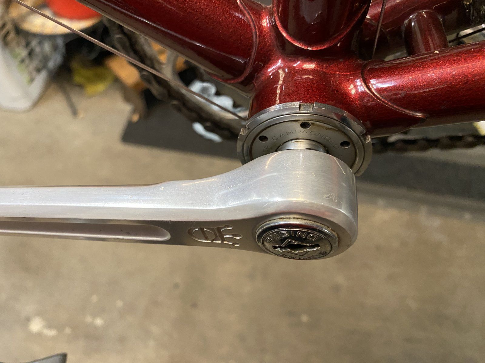

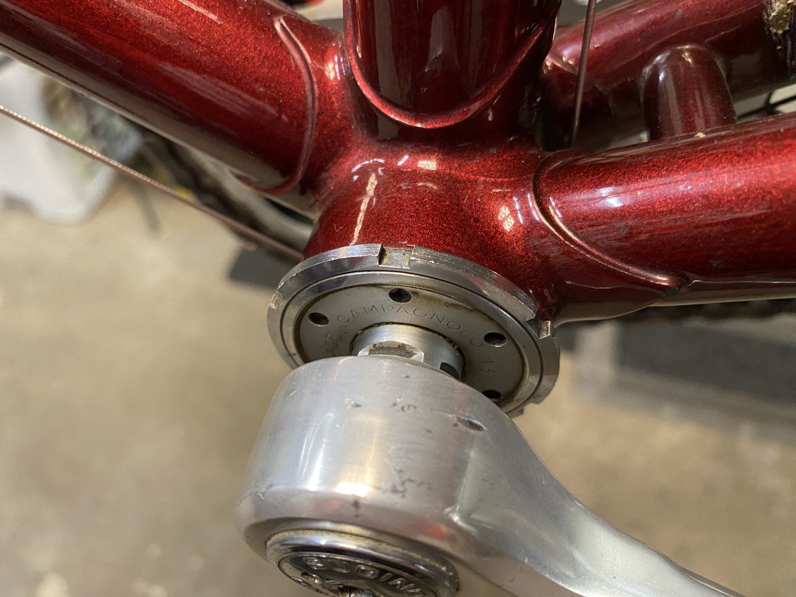

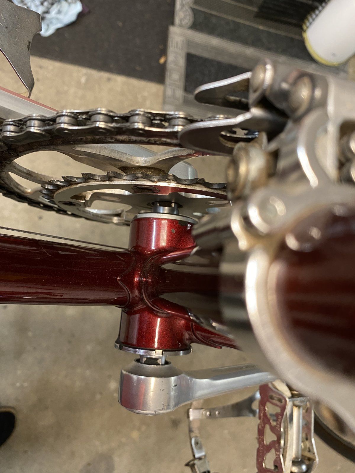

Ich habe, weil ich damals kein original Innenlager gefunden habe, ein Campa Innenlager (auch jis Aufnahme) mit einer Länge von 111 mm eingebaut. Siehe Bilder

Ja auf Velobase steht das tatsächlich, jedoch für „Mighty Aero“. In den Kommentaren schreiben dann einige, sodass sie 114 mm haben.
Aber krass, dass es auch mit dem 111er Campagnolo klappt. Das ist aber auch asymmetrisch, oder? Und müsste eigentlich ISO sein.

Die Unbekannte sind ja auch das kleine Blatt und die Kettenstrebe. Was hilft es, wenn die Kurbeln vorbei gehen, aber das KB an einer wenig eingestellten Strebe klemmt.
