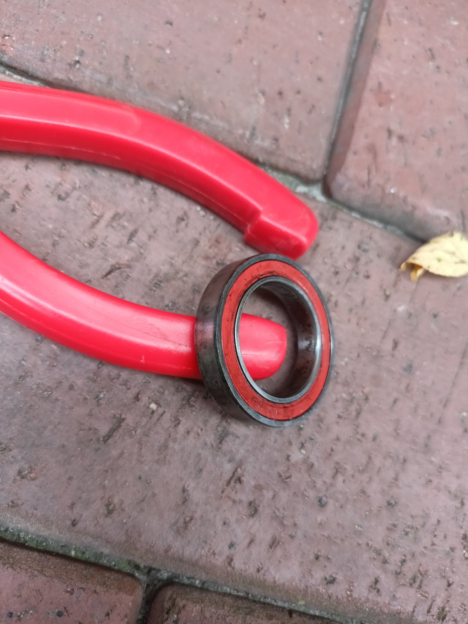

Auf der rechten Antriebsseite saß dieses Lager (Maße: 24 x 37 x 7 mm, mit Messschieber nachgemessen), wie auf Seite 1 von Positron verlinkt:

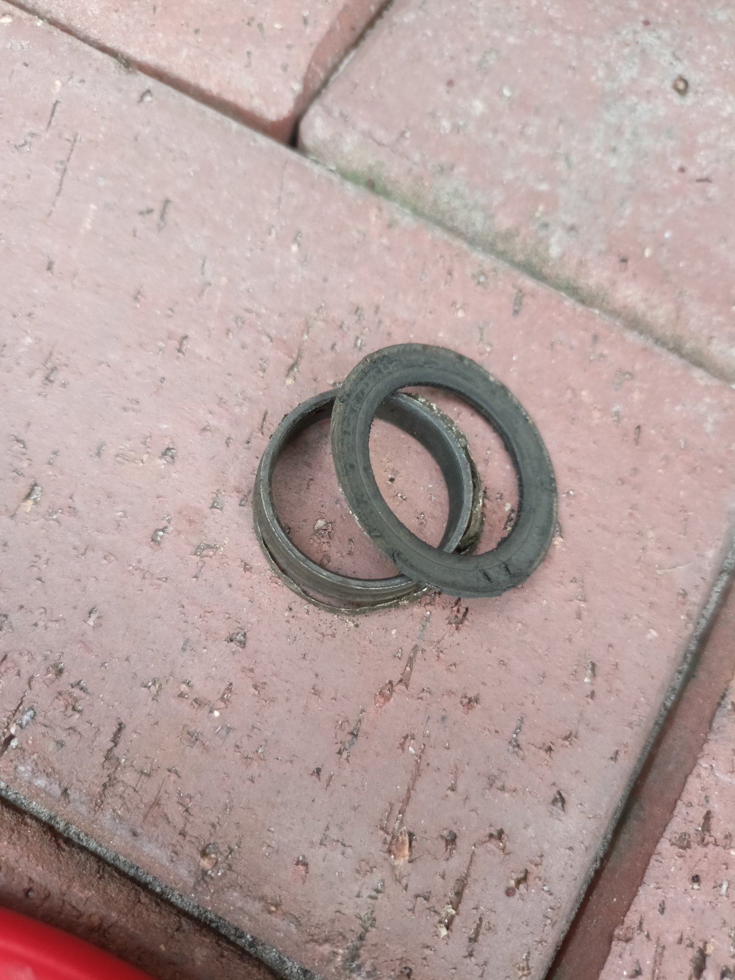

Auf linken Seite war dann vermutlich dasselbe, ist aber beim Kurbelausbau in diesem Zustand rausgepurzelt:

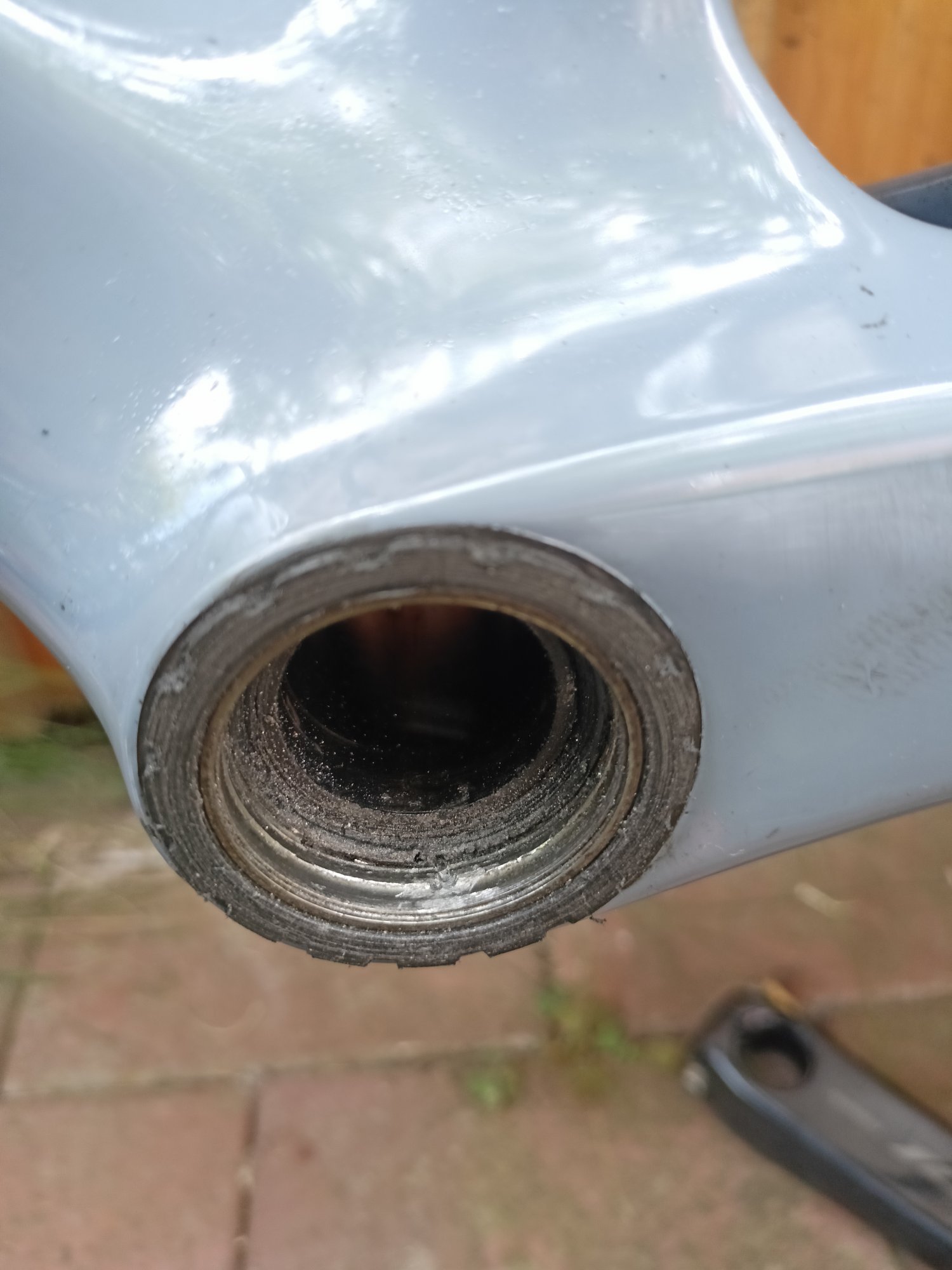

Auf der kaputten Seite sitzt der Rest des Lagers (Außenring) noch drin:

Das Lager wird nicht ausgeschlagen, sondern ausgeschraubt! Wurde hier schon mehrfach erklärt. Zuerst rechte Seite ausschrauben, dann kannste die defekte linke Seite einfach so rausdrücken. Das Gewinde des Innenlagers befindet sich in der Mitte und hält beiden Lagerschalen zusammen. Also, ran an den Speck, ist super simpel.
Ich könnte da jetzt dran rumdremeln oder so, nach ich aber besser nicht.
nix dremeln, zuerst rechte Seite raus.
