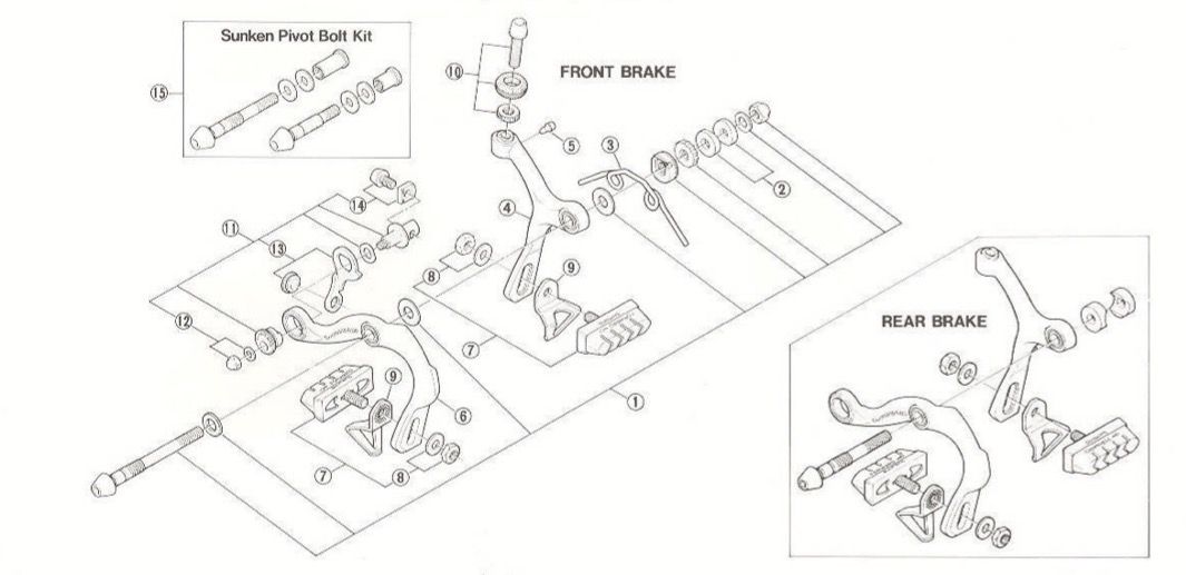

Hast du eine Nummer, nach der ich suchen kann. Ich finde auch nur Zahnscheiben für 7400/7700 und werde aktuell aus der Explosionszeichnung nicht schlau.

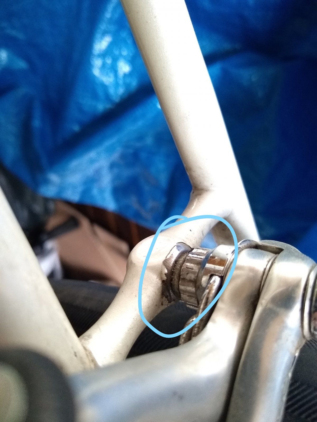

Die Spuren am Rahmen verraten, dass dort mal eine Zahnscheibe montiert war, die mir fehlt. Habe aktuell provisorisch nur eine Baumarkt-Unterlegscheibe montiert, damit der Gewindebolzen nicht zu lang ist.
Auf velobase-Bildern und in den Explosionszeichnungen sehe ich allerdings keine Zahnscheiben, sondern meistens (2mm ?) dicke Unterlegscheiben (Y-85850100) an jener Stelle.
Kann mir jemand verraten, wann was montiert wurde? Tipps für Bezugsquellen?

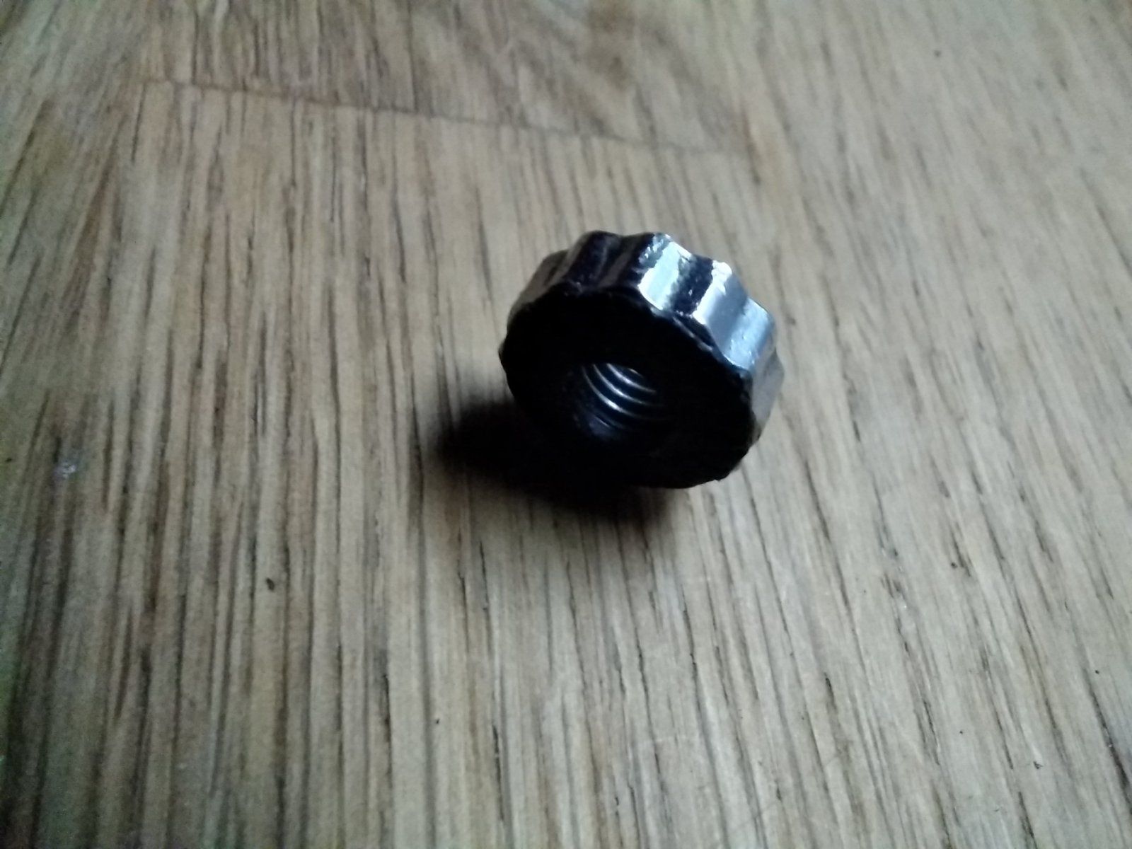

ahh danke, diese Zahnmutter (?) war mit M7 gemeint. Die habe ich natürlich. Mir fehlen ja solche Scheiben, wenn man den Lackablatzern vertraut: https://www.bikehit.de/de/bremsen-z...zahnkranz-fuer-br-7400-7402-7700-14mm-vr.html
Ich gehe stark davon aus, dass die auch für BR-6207 passen. Werde es ausprobieren. Bleibt für mich nur die Frage, wann statt der dünnen Zahnscheiben diese Unterlegscheiben montiert werden, die ich häufig auf Bildern gesehen habe?
