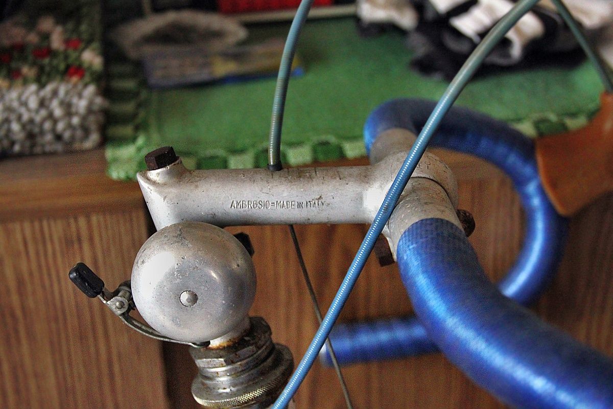

Du kannst auch ein Loch in den Vorbau bohren, das ist keine ganz und gar ungewöhnliche Lösung.
Edith:
Und natürlich kommen gleich die Gegner dieser Lösung, in Scharen vermutlich...
Edith2: Auf die Stellschraube würde ich an der Stelle allerdings verzichten, wenn anders lösbar.
Edith:
Interessant was Du für einen Vorbau für das Beispiel Deines maximal invasiven Lösungsvorschlags gewählt hast:rolleyes::D.
Ich kenne jemand, der ist mit dieser Lösung und einem 130er Vorbau mind. 30 Jahre lang Crossrennen gefahren, vielleicht fährt er heute noch damit... kann also halten.

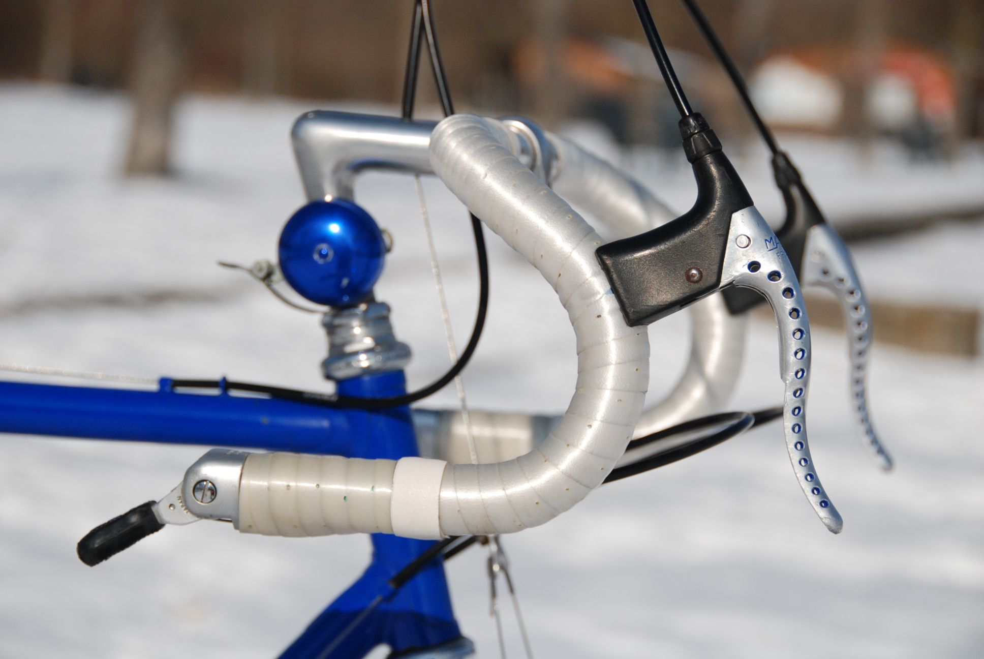

Der Ansatz den Bremszug durch den Vorbau zu führen wurde in GB, in F und in D sowie ITA lange Zeit praktiziert. Als die ersten MTBs aufkamen gab es sogar ein Revival dieser Methode.

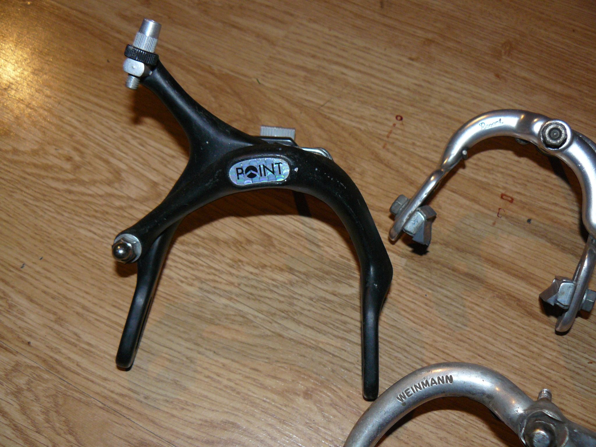

Ausprobiert hab ich (neben Mittelzug) nur mal eine Weinmann Symetric. Na ja, dolle sind die alle nicht, früher gabs aber auch nichts anderes und beide Bremsen zusammen gezogen und ordentliche Beläge, dann passt das schon. Man hätte gleich die Gabel kürzer machen können um Bresmen mit kürzen Schgenkeln zu montieren (auch ohne vorher den Mond zu besuchen :D). Eine alte Shimano 600 Arabesque bremst auch nicht TOP und dann noch die langen Schenkel die du brauchst. Von meinen Bremsen macht die Point den deutlich stabilsten Eindruck (hab nur die 1). Sie ist aber mit 75 bis 99 mm angegeben.

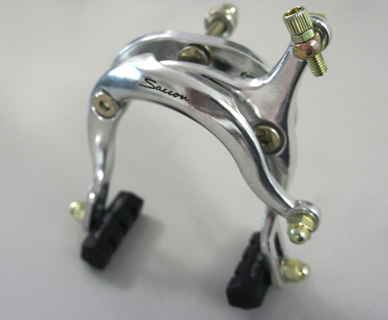

Die Saccon Sencro 3 sind Zweigelenker für sehr kleines Geld und bremsen bei 71-91 mm ganz passabel (im Radladen ab 15,99).
Nichts zum vererben aber recht steif und solide und auch optisch durchaus vertretbar findich.
