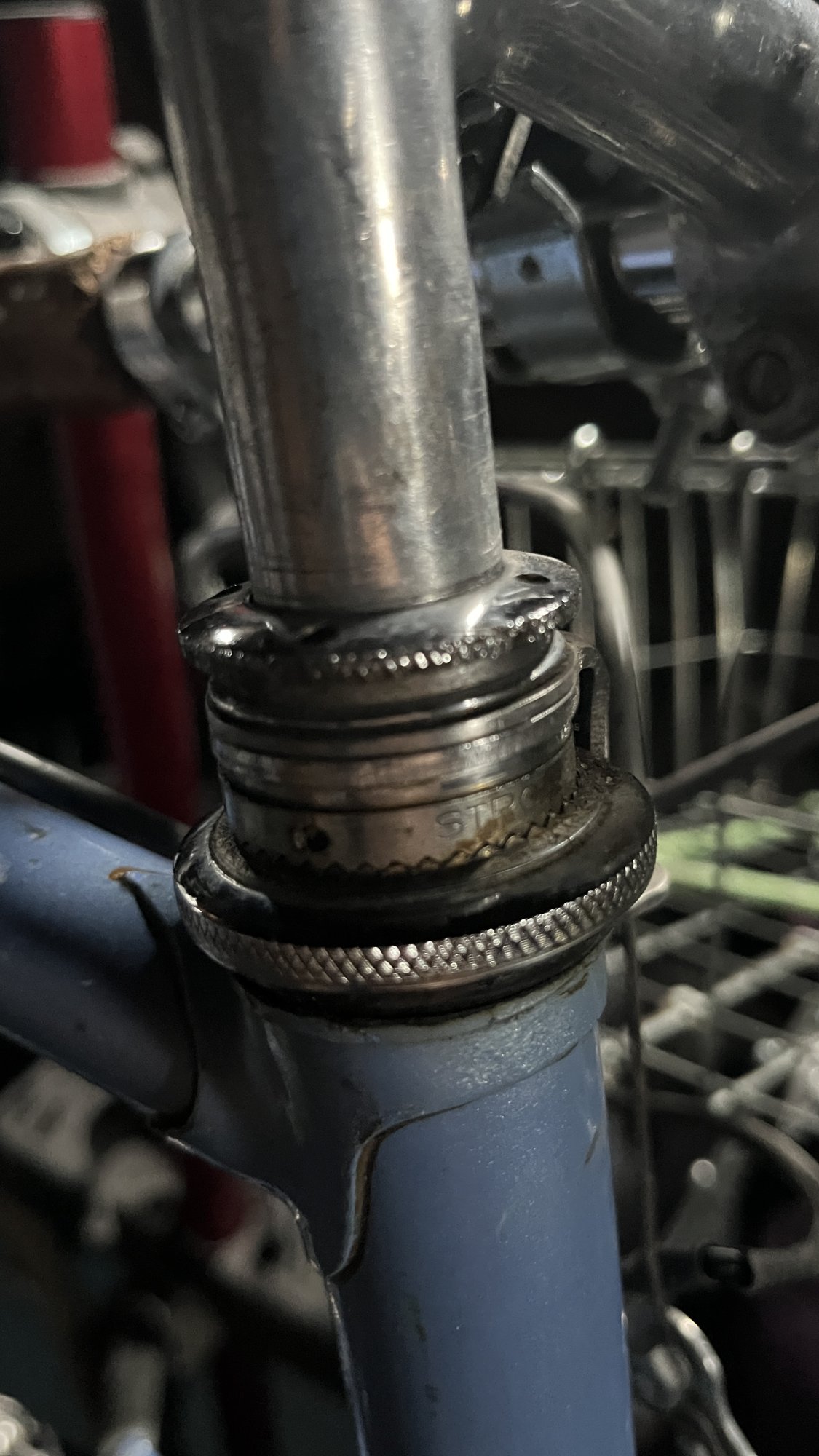

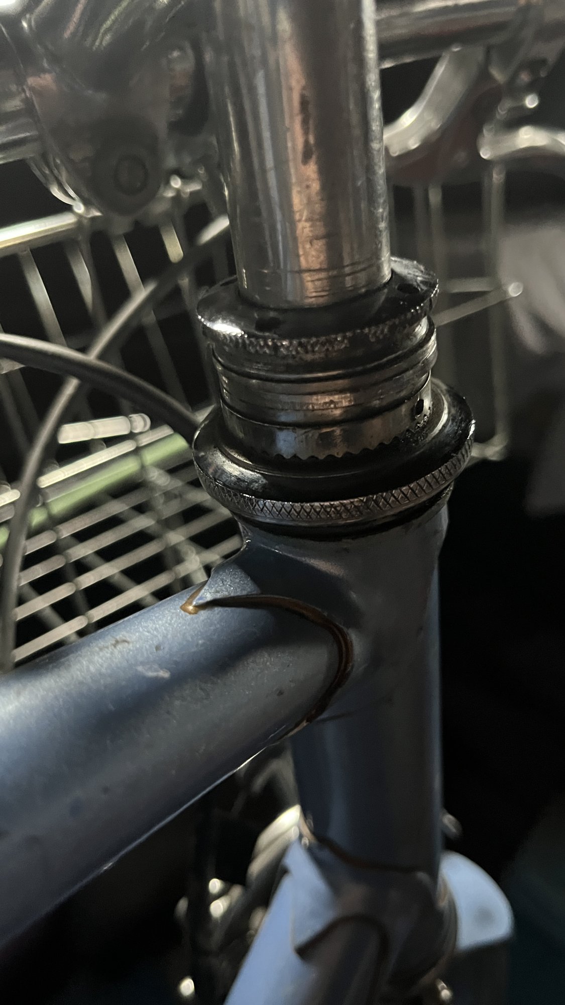

Moin alle,
kann mir jemand sagen, wie man diesen Steuersatz mal so arretiert, dass es sich nicht wieder (ständig) lockert?
Egal wie fest ich den oberen Ring (mit diesen Löchern für das Stiftschlüssel, sorry für fehlenden Fachausdruck) ziehe, irgendwann ist das Ding wieder locker
(Bin kurz davor das Teil einfach zu ersetzen.)

Es kann sein, dass der sich immer wieder lockert, weil die Flächen am Steuerrohr nicht ordentlich planparallel gefräst wurden.
Für jemanden mit den passenden Werkzeugen ist das kein Problem, ohne ist das nicht zu lösen.
Evtl. greift das Gewinde da nicht richtig, weil die Kopfmutter
da nur zwei/drei Gewindegänge zu fassen bekommt.
Was machen denn die Spacer da, das ist doch nicht original so,
bei dem Steuersatz ist doch nur dieser gezahnte Bremzughalter
dazwischen.
Bau das mal auseinander und mach da mal ein gescheites Foto
von und schau dir mal genau an wieviel Gewinde da oben noch
übrig bleibt. Ich meine die Spacer gehören da so nicht hin.
Gewinde vom Gabelschaft defekt, falscher Gewindestandard, usw. ,das kann einige Ursachen haben, zerlegt kann man mehr sehen, wie @RoKaDo schon erwähnt hat, ich denke die Spacer wurden wegen eines zu lange Gabelschaftes montiert, muss natürlich von der Höhe passen.

Die Kontermutter setzt auf das Gabelrohr auf bevor es auf die spacer/ nasenring aufsetzt. Weiteren spacer drunterlegen. Es geht um zehntel mm

...das scheint mir eher zu bedeuten, dass die Gabel deutlich mehr Gewinde besitzt als zum derzeitigen Steuersatz passt.
Wie schon einer der Vorredner schrieb, wären Detail-Fotos der Situation hilfreich, ggf. mit demontierter Abschlussmutter und abgenommenen Spacern...
Die Zusammensetzung dieses Steuersatzes (von @Alsterstar) sieht in der Tat etwas "befremdlich" aus.

Wie die anderen bereits geschrieben haben, hilft zunächst das Teil zu zerlegen, es sich anzusehen, die Maße abzunehmen und prüfen, ob und wie das wieder zusammenpassen kann (vor allem diese ganzen Distanzscheiben dabei weglassen).
Auch plane Stirnflächen (am Steuerrohr und am Gabelkonussitz) sind hilfreich (wie von @skandsen bereits festgestellt).
P.S. Ein Stronglight P3 sollte (ohne Bremszuggegenhalter) eine Bauhöhe von ca. 33 - 34 mm haben (wenn ich mich richtig entsinne).

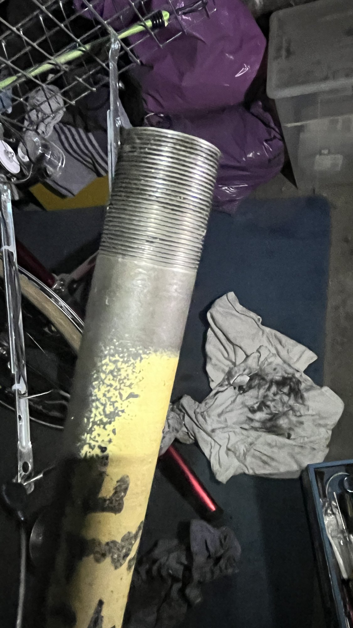

- Das Gewinde der Gabel scheint nicht länger als normal (hatte es aber nicht gemessen)

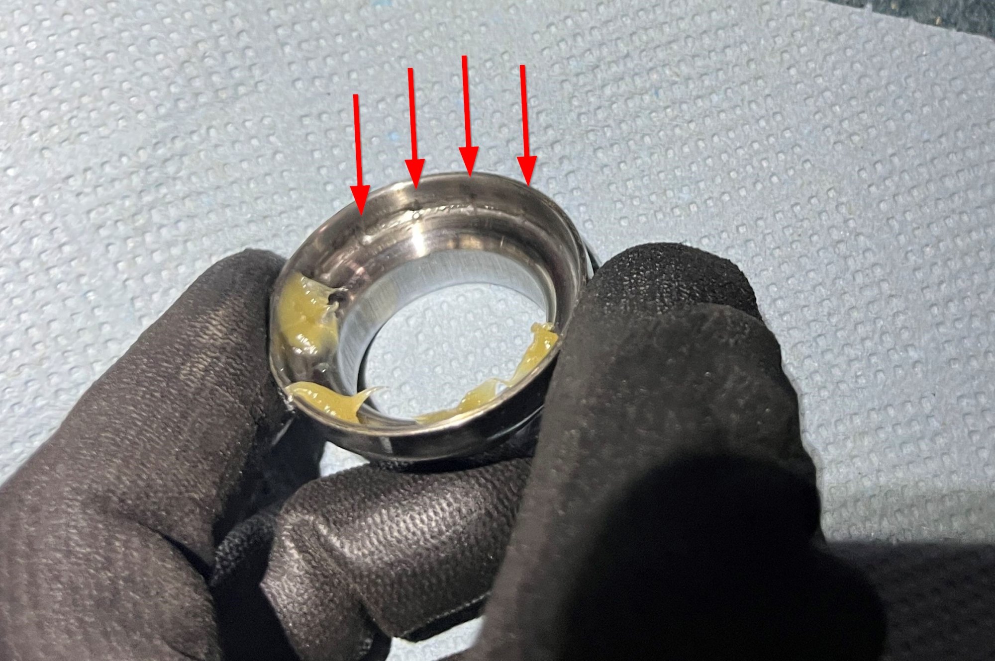

- Die untere Lagerschale hat Pitting, denke aber, dass es nicht auffällt
Für mich sieht das Gewinde sehr kurz aus, für den Überstand oberhalb der oberen Lagerschale, läßt sich der Steuersatz denn sauber ohne Spiel einstellen. Hat er schon Rasterunf durch das Pitting, auch ein Grund warum er sich immer löst, dann muss er aber schon sehr schwergängig sein.
Das Pitting ist moderat, ich schau noch mal, wenn es richtig eingestellt ist, aber war vorher nicht wirklich spürbar.
Mir bereitet eher die abgeflachte Innenseite des kleinen Zahnringes Kopfzerbrechen, das kann doch so nicht richtig sein?!
Diese Schale ist eindeutig hinüber und muss ausgetauscht werden.
