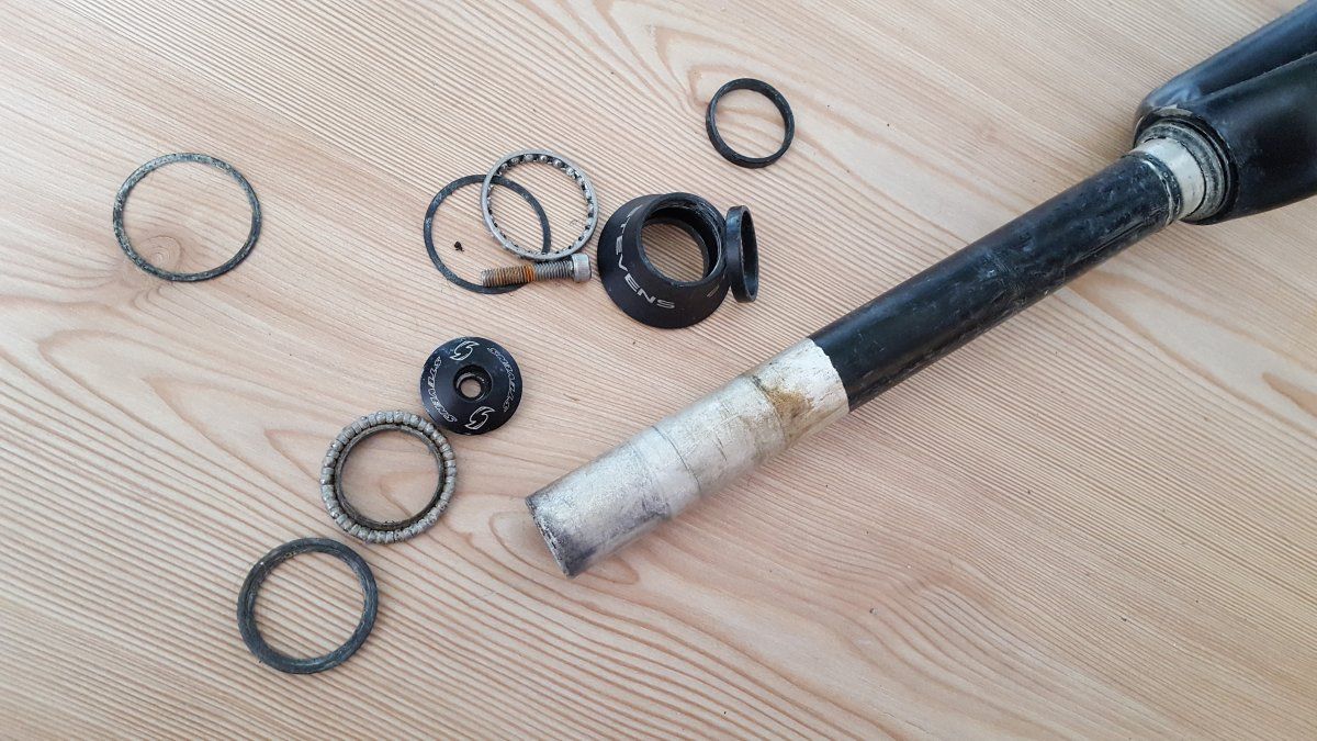

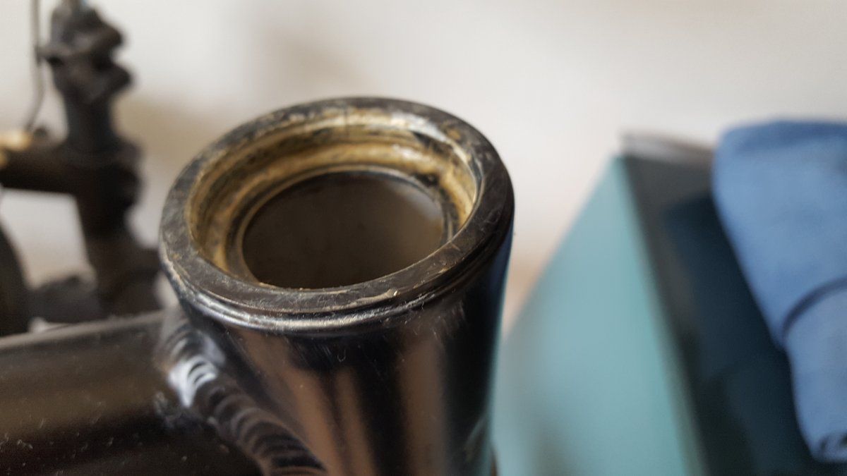

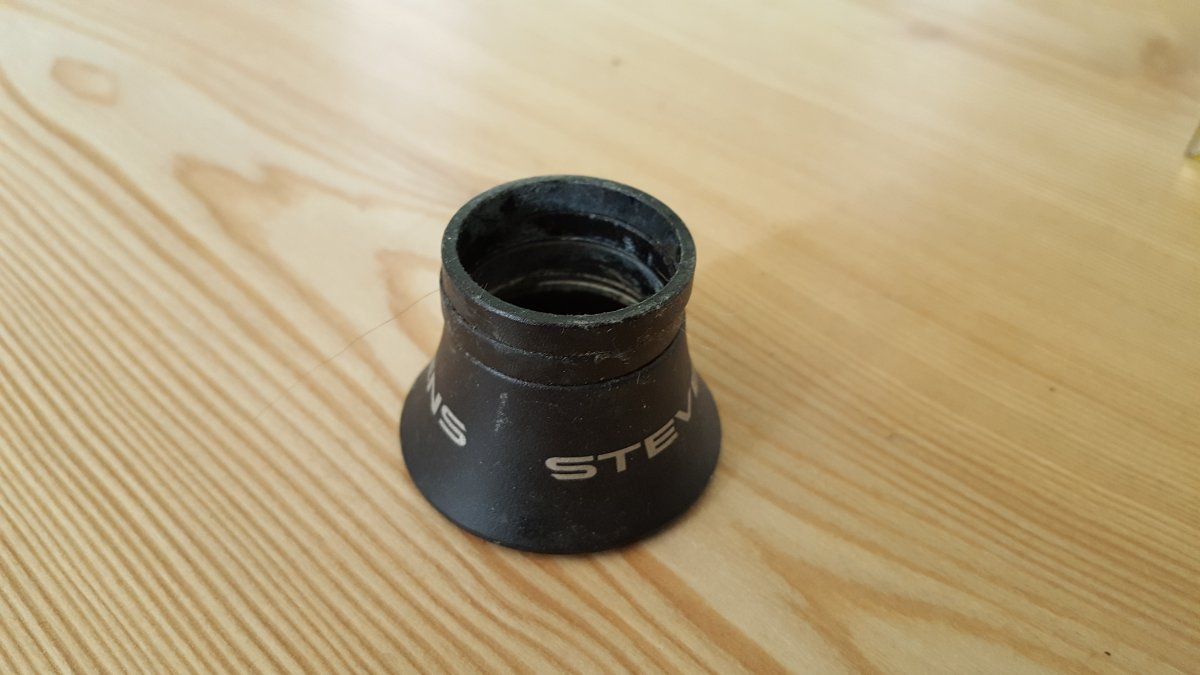

Hallo liebe Rennrad Gemeinde. Sonst tummel ich mich meistens in dem Unterforum für die alten Rennräder, doch heute brauche ich einen Rat für ein neueres Rad. Ich baue momentan mein altes Rad von Stevens auf und möchte jetzt den Steuersatz austauschen. Doch zunächst die Frage ist es ein vollintegrierter oder ein semi integrierter Steuersatz? Und vielleicht kann mir jemand einen günstigen gut laufenden Steuersatz als Ersatz empfehlen. Die alten oberen Lagerschalen sind mit spacers ca 3,3cm hoch.

Ist ein vollintegrierter Steuersatz. Das angegebene Maß der Lagerschale nützt hier leider nichts, vielmehr benötigst Du Maße des oberen und unteren Lagers. Hierfür bietet sich eine Schieblehre an. Anbei eine sehr gute Beschreibung des Steuersatzstandards, schaue in Deinem Fall nach den integrierten Steuersätzen (IS) und nehme die notwendigen Maße. Dann hast Du die Steuersatzbezeichnungen, unter denen die Teile angeboten werden und findest auch den Richtigen.
Falsch!
Ist ein semi integrierter Steuersatz (ZS).
Vollintegrierte haben immer Cartridge Lager (Industrielager) und nicht wie auf den Bildern zu sehen lose Kugeln in einem Käfig.
Auf dem letzten Bild sieht man auch die eingepresste Lagerschale.
Empfehlung: Such dir einen semiintegrierten Steuersatz mit Cartridge Lagern.
Wenn die Steuersatzkappe weniger hoch ist, kannst du das mit mehr Spacern ausgleichen.
