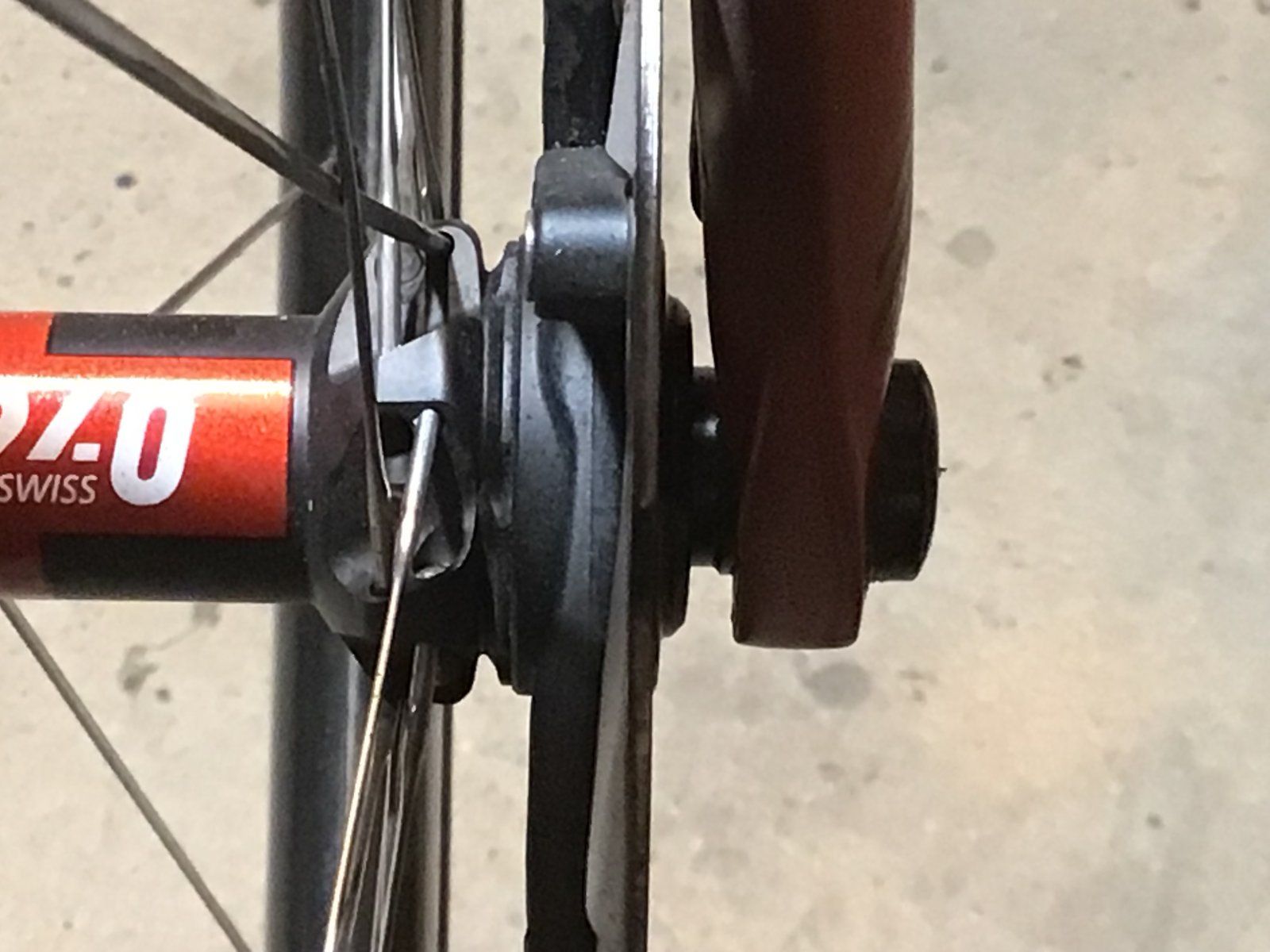

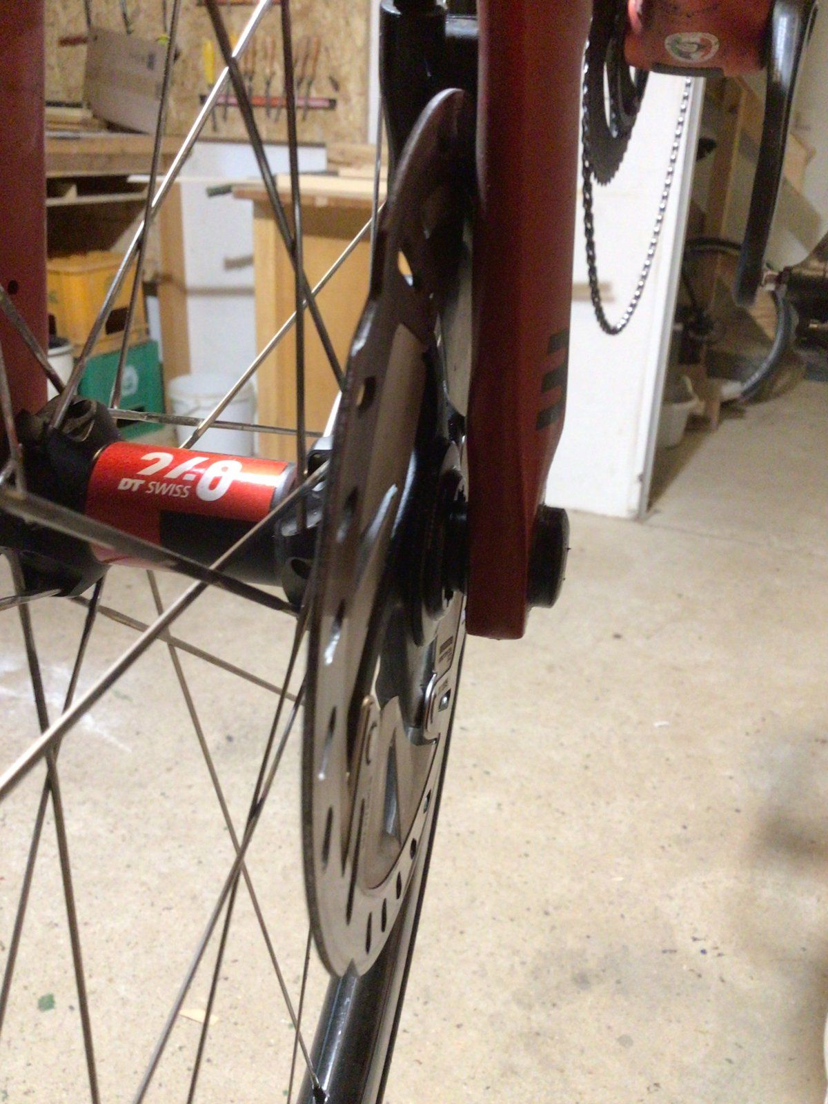

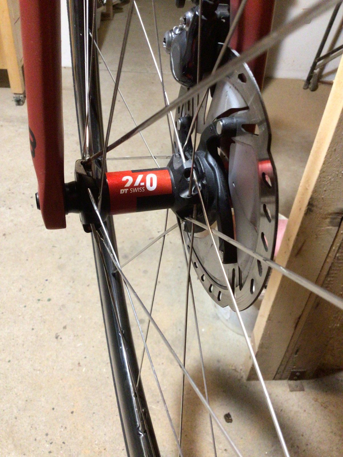

Anbei Fotos, wobei das schwer zu fotografieren ist.

Übel ! Ist da evtl. die Steckachse in der Nabe fest ?? Ich würde die Steckachse ein Stück lösen, das Rad auf die Seite legen, etwas bei der Bremsscheibe nahe an der Nabe unterlegen, und dann mal ein paar vorsichtige Schläge auf die Steckachse (auf der Gewindeseite) geben....
Gute Idee. Würde erklären warum sich die Achse leicht drehen lässt. :daumen:

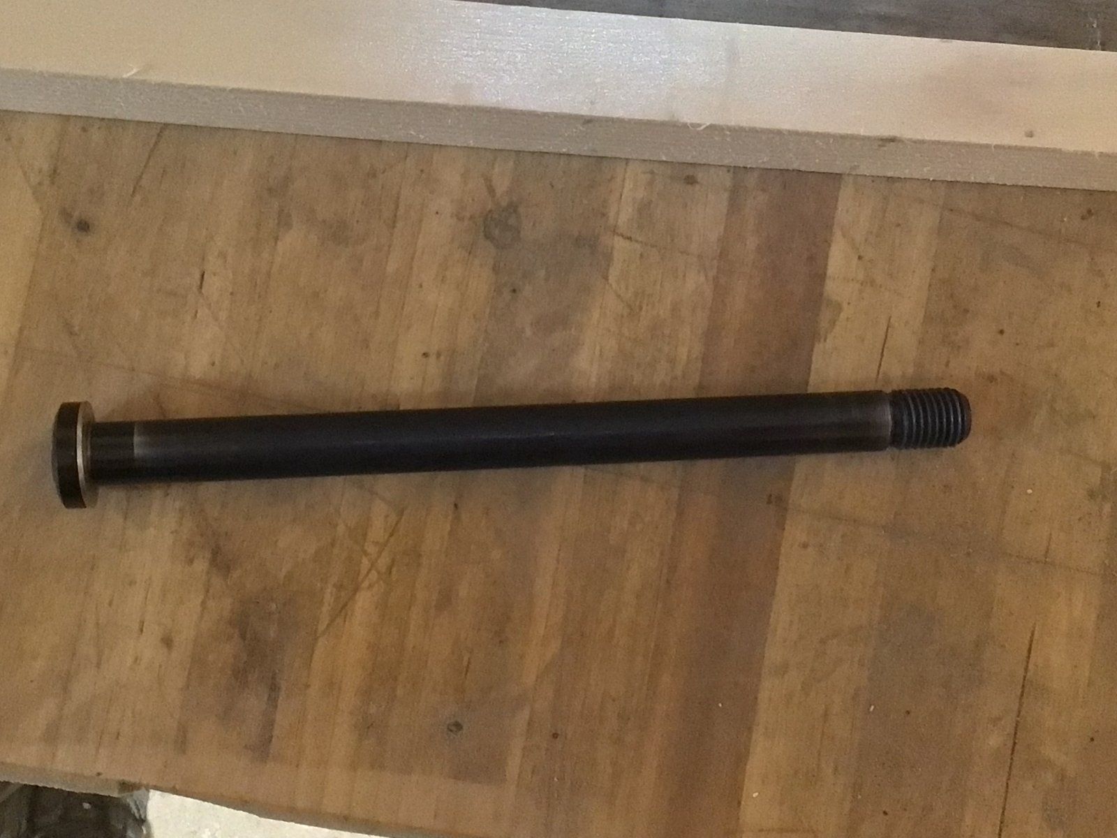

So, ich habe es nun so gemacht und die Achse hat sich mm-weise bewegt bis die Achse aus dem Gewinde heraus war. Soweit, ca. 8mm stand dann die Achse auf der BremsScheibenseite heraus. Danach rührte sich erneut gar nichts. Ich musste also die Achse von der GewindeSeite mit einem kleinem Holzstab langsam durch die Achse klopfen. Dann war sie heraus.
Sehr viel Fett war nicht an der Achse, muss ich zugeben. Aber dafür, dass das Laufrad nur bei bestem Wetter nie in Nässe gefahren wurde, wundert mich das schon.
nach dem fetten geht die Achse wieder leicht durch die Nabe.
