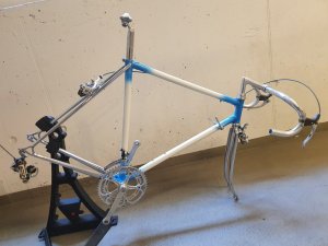

Guten Morgen Zusammen,
ich habe mir ein altes Kotter Racing Team Rennnrad gekauft(Garagenfund).
Und nun möchte ich den Innenverlegten Bremszug mit der alten Bremshülle tauschen.
Die Bremshülle scheint aber eingeklebt zu sein oder evtl. auf eine andere Art befestigt zu sein.
Kann ich die Hülle einfach rausreissen oder mach ich dann vielleicht etwas kaputt?
Freue mich über jede Idee/Anregung.
Gruß
Andy

Hallo und willkommen im Forum, ich könnte mir gut vorstellen das die Außenhülle festgerostet ist, Rost ic´st auch an den Ein.Ausgängen am OR zu sehen.
Hier wurde das Thema schon mal behandelt.
Oh. Da ist erstmal die Frage, ob die Hülle komplett durchs Röhrchen und Oberrohr läuft, oder ob es Anschläge gibt und nur der Innenzug durchgeht.
Falls es Anschläge gibt und nur jeweils ein Stück Außenhülle in den Röhrchen steckt:
Wenn der Innenzug noch rausgeht, hast Du mit der Hülle kein sooo großes Problem und kannst sie einfach rausreißen. Dabei "dribbelt" sich die Stahleinlage sowieso auf und zieht sich in die Länge. Sei aber trotzdem vorsichtig: Wenn ein Stück davon abreißt und im Führungsröhrchen steckenbliebt, musst Du ziemlich lange mit einem Nagel o.ä. daran rumpopeln. Die Röhrchen selbst sind leider auch so böse verrostet, dass sie vielleicht einfach abbrechen.
Falls die Hülle komplett durchgeht, wird es schwieriger, weil sie dann untewegs auf keinen Fall abreißen darf - dann kommst Du an die Reste nämlich nicht mehr ran.

Wenn die Hülle(n) festgegammelt sind würde ich die auf jeden Fall entfernen , obwohl da auch mal eine Sch...arbeit werden kann , aber aus "festgerostet" kann auch mal "durchgerostet" werden , und dann ist heulen und zähneklappern , oder :rolleyes:
schlimmsten Falls die Hülle stecken lassen, die Ein/Aus Gänge abschneiden und zuspachteln und den Zug mit Schellen am OR verlegen.

Nachdem die Werkstatt mir aus Erfahrung Mut zugesprochen hat, habe ich die durchgehende Bremshülle heraus bekommen. Die alte Bremshülle hat ein Durchmesser von ca. 4,5 mm und die neue Bremshülle von 5 mm. Gibt es Bremshüllen mit 4 mm bzw. kann ich eine Schaltzughülle verwenden?
Durch die Öffnung bekomme ich gerade 2-3 mm von der neuen rein und dann geht nix mehr..oder fett einschmieren?

Je weiter du schiebst um so größer wird der Wiederstand trotz Fett
Ah, das ist schonmal sehr gut!
Bremszughüllen unter 5 mm müssten eigentlich älter sein, als der Rahmen selbst, also vermute ich mal, dass ohne Rost auch 5 mm ins Röhrchen passen würden.
Du hast nicht zufällig Phosphorsäure zu Hand...?
Eine Rundefeile und Sauger habe ich genommen...
Hat jetzt einwandfrei geklappt. Neue Felgen, Kette und die Maschine läuft wieder.
