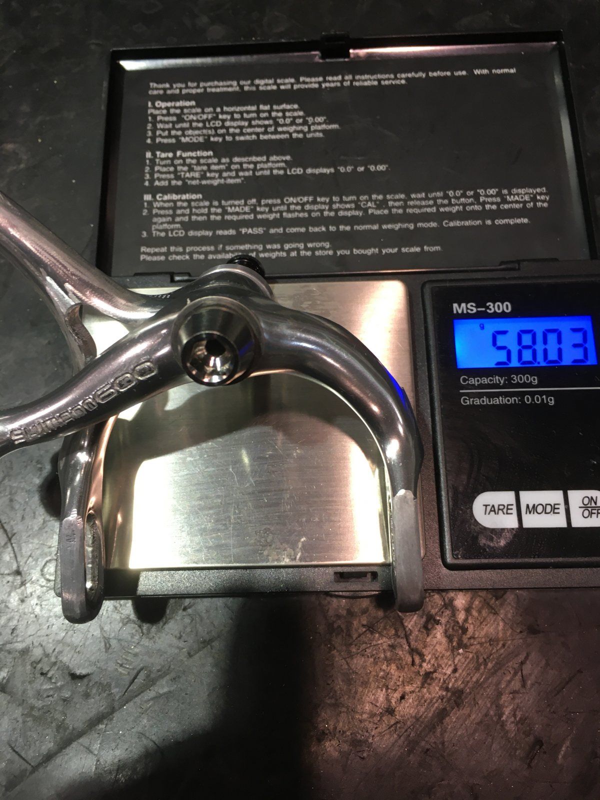

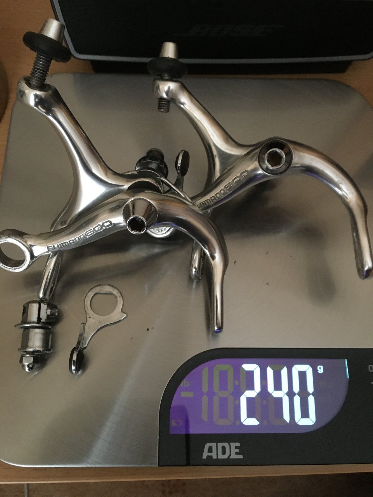

Hast du Tips wie man silberne Centaur Skeleton (hinten Mono Pivot) abspecken kann?
Im Moment hab ich schon Den Titan-Zugklemmteil einer alten Record transplantiert und die Belagschriaben gegen Titan getauscht (eher aus optischen Gründen). Am meisten ist wohl bei den Achsen zu holen, oder? Wo bekommt man welche die zu der Bremse mit Sicherheit passen?
Im Moment wiegt das Set 314 g.

Die Achsen sind bei beiden Bremsen normale Innensechskant-Titanschrauben mit konischem Kopf, die Bremsfederhalter sind aus den Gegenmuttern von Sattelklemmbolzen erstellt, in die auf der gegenüberliegenden Seite der Bremsfeder zwei Nuten für einen 13er Gabelschlüssel eingeschliffen sind, die M6er Muttern für 13er Schlüssel (zum Kontern) hatte ich von Suntour Edge-Bremsen gemopst (DAS sind mal weiche Bremsen, selbst für für mich Fliegengewicht). Vorne braucht es dann einfach nur eine lange Hülsenmutter, damit das passt. Für Doppelgelenk-Bremsen gibt es hier https://www.bikehardest.net/shop/titan-alu-silber-Bremsenzubehoer unter anderem die passenden Bremsbolzen und die Austauschbolzen für den Doppelgelenk-Bremsarm, aber selbst bei den Record-Bremsen dürften wohl die Bremsfederhalter aus Stahl sein, deren Ersatz gegen Alu (keine Ahnung, warum das nicht zumindest bei der Record serienmäßig gemacht wird) wohl im Vergleich am meisten bringt. Das Mitglied Byf hatte mir dann für einen zweiten Satz dankenswerterweise die passenden Zylinder aus Alu mit M6er Innengewinde nebst Scheiben zum Erstellen der benötigten M6er Alumuttern für Gabelschlüssel mit 13er Maulweite erstellt.
Erleichterte Shimano 600
