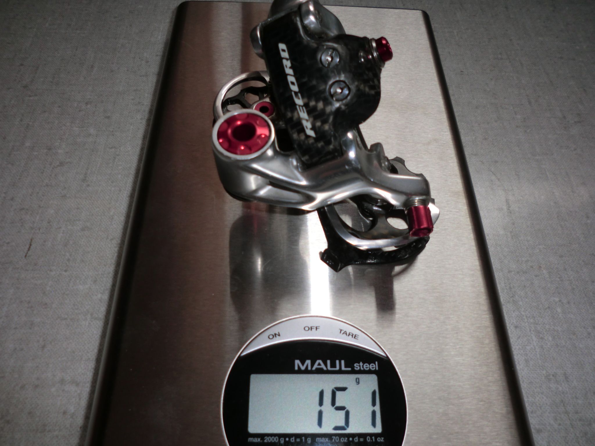

Tja, für eine Campa 10fach Record/Chorus könnte ich Dir behilflich sein:
Google fragen ("Tuning Schaltung Sram Red 22"): https://www.fantic26.de/Fibre-Lyte-Carbon-Kaefig-55-mm-Sram-Red-2014-Schaltwerk , https://www.fantic26.de/-F26-Jockey...X-sram-Red-XTR-xt-Hollow-leiochtbau-titan-Alu . Ansonsten gibt es für die Sram Red wenig, dafür viel für eine Sram XX1/X01. Wieviel wiegt Deine Sram Red denn aktuell?
Danke, schau ich mir alles mal an. Das Sram red Schaltwerk ist ungetuned schon bei 147 Gr, also ganz nett..
