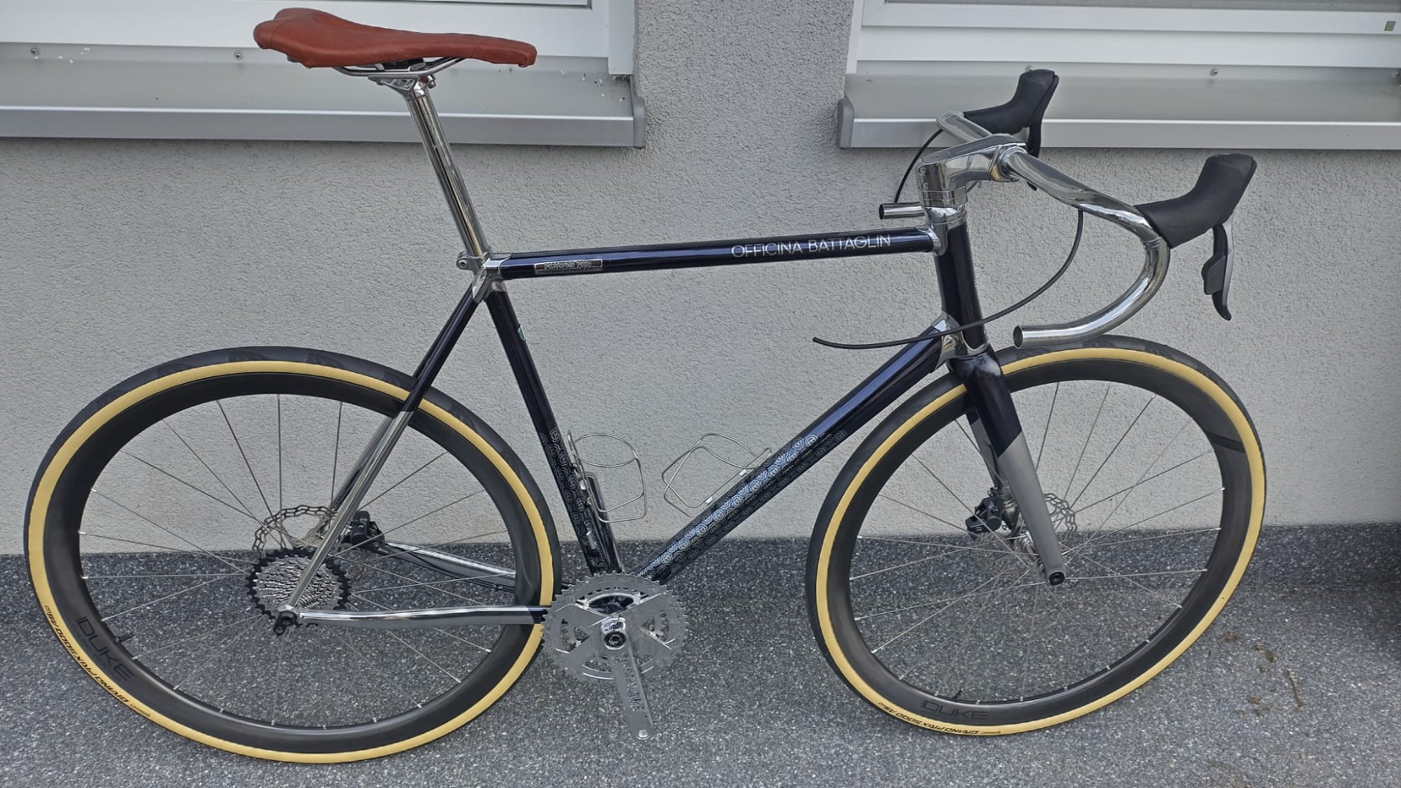

Ich baue gerade ein Battaglin Portofino auf. Ich hatte das Glück einen tolles Rahmenset gebraucht zu bekommen.
Als Schaltung hatte ich mich für SRAM Force 1 AXS entschieden.
Der allerletzte Aufbauschritt, der mir noch fehlt ist der Umwerfer und ausgerechnet da ergibt sich jetzt folgendes Problem: Ich fahre eine 50-34er Kompaktkurbel und trotzdem ist die Kombination aus der Position des Gewindes am Umwerfer zur Befestigung und der Position des Sockels / Bleches am Rahmen so unpassend, dass ich den Umwerfer nicht montieren kann. Der Sockel sitzt zu tief.

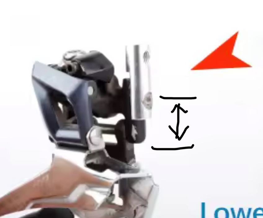

Schau mal hier:
sram .
Sieht schon so aus, als sei der Sockel einfach zu niedrig. Man sieht aber das Gewinde fast komplett, also könntest Du den Sockel oben erweitern, auffeilen oder sonstwas, bis der Umwerfer passt.
Ob der dann mit 16 Zähnen Differenz bei den Blättern zurechtkommt, ist nochmal ein anderes Thema.
Sind die Spacer am Tretlager korrekt gesetzt? Wenn das Kettenblatt etwas weiter außen sitzen würde, könnte es passen.
Unwahrscheinlich, würde ich aber mal checken.

Mein Status Quo ist, dass der Anlötsockel am Rahmen eine maximale Höhe des Gewindes zu Mitte Kurbelachse von ca. 150mm zulässt.
Meine Vermutung: Schaut man unter dem Linke von @prince67 , sieht man auf Seite 24, dass das für die Anforderungen des 2 x 11 Umwerfers passt. Ich habe einen 2 x 12 (Seite 23) und der baut offensichtlich höher...
2023 war noch eher die 2 x 11 Zeit, also scheint dass des Rätsels Lösung zu sein. Der 2 x 11 Umwerfer supported auch offiziell (findet man in der Tabelle des Links auf Seite 24) 50-34.
Also ist jetzt die Frage: Anderer Umwerfer oder Adpater?
