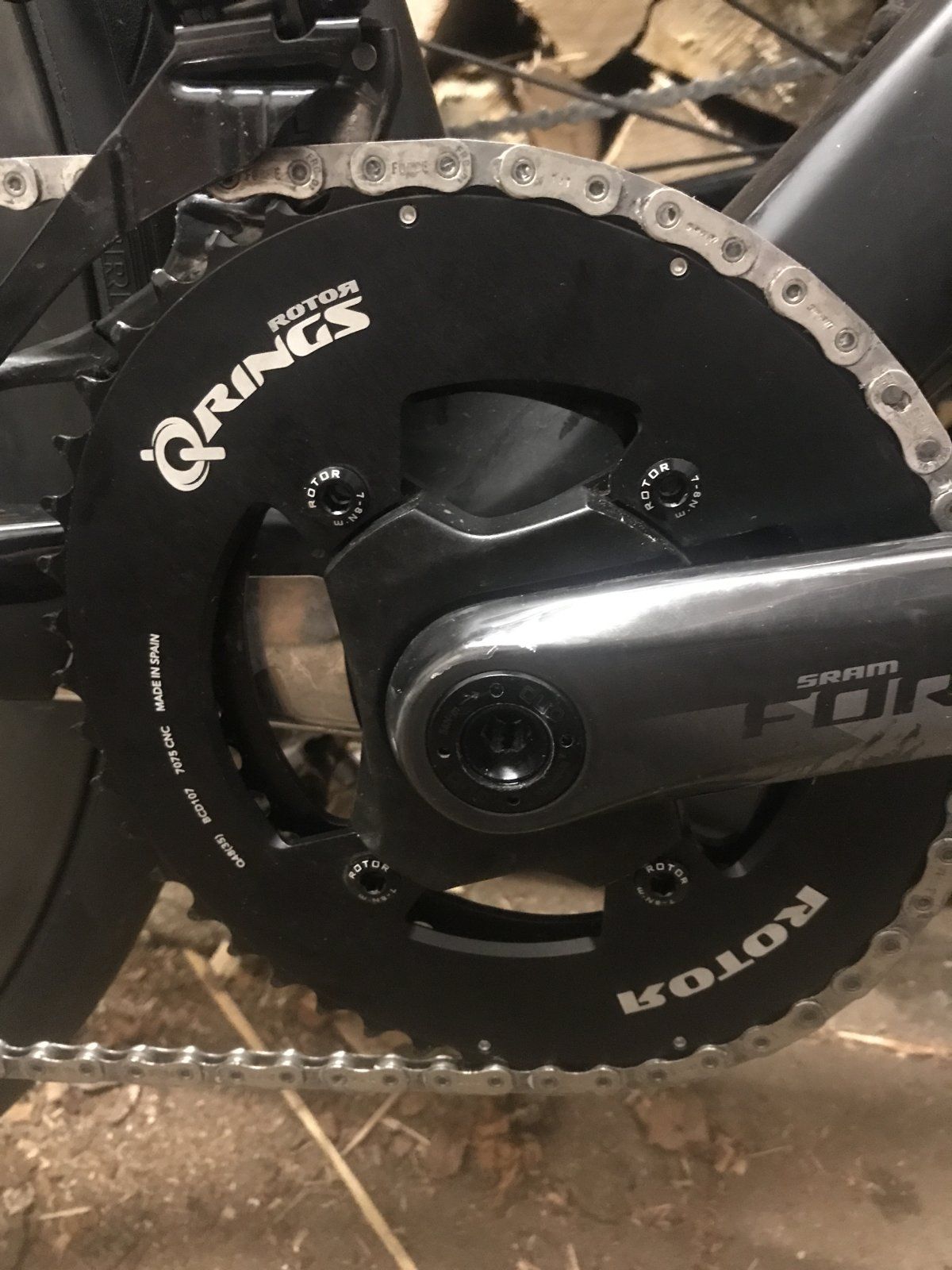

So nachdem ich hier jede Menge lesen konnte, um meine Sram Force zu bändigen,
will ich auch gern meine Erfahrung zurückgeben. Vielleicht hilft es ja dem ein oder Anderen.
Ausgangspunkt war ein Cube Agree C62 SLT mit Sram Force Gruppe.
Es hat einwandfrei geschaltet, allerdings mit leichtem Schleifen der Kurbel am Umwerfer bei grossem Kettenblatt. Auf Dauer nervtötend.
Also Umwerfer neu ausgerichtet, Endanschläge neu eingestellt. Am Ende gab es 2 Möglichkeiten, entweder schleifen und es hat geschaltet oder kein Schleifen und die Kette ging nicht auf‘s grosse Blatt.
Andere Variante, Umwerfer leicht zum Rahmen ausgerichtet (entgegen Sram Prozedur), kein Schleifen mehr, dafür jede Menge Kettenabwürfe. Das Grundproblem ist m. E. die Kurbel steht zu nah am Umwerfer, sodaß beim einstellen praktisch kein Spielraum zum Justieren ist (zumindest bei Cube, aber ich denke das gleiche Problem haben andere Rahmen auch).
Die Lösung aus meiner Sicht:
Die Kurbel muss weiter nach rechts!
Also Kurbel ausgebaut und den von Sram vorgeschriebenen 3 mm Spacer durch den 4.5 mm Spacer ersetzt. Beim 3mm Spacer hat die Kurbel etwa 0,5mm Spiel die durch den Einstellring auf der linken Seite ausgeglichen wird.
Also den Kunsstoffeinstellring abgeschraubt und um gut 1 mm abgeschliffen und das ganze wieder eingebaut. Ergebnis Kurbel und Kettenlinie sind 1,5 mm nach rechts gewandert. Umwerfer auf die neue Kettenlinie justiert, Endanschläge neu eingestellt und siehe da, die Sram Force macht genau was sie soll und das ohne Schleifen oder sonstige ungewöhnlich laute Geräuschkulisse. Und jetzt ist immer noch rund 0.5 bis 1mm Abstand zwischen Umwerfer und Kurbel. Also noch genug Platz zur Feinabstimmung.
Vielleicht hilft‘s ja jemand, der wie ich schon Tage mit der Einstellung erfolglos beschäftigt ist. Ich kann nur sagen, jetzt schaltet sie präzise und leise

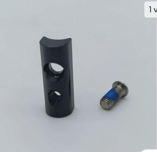

Ich stand vor einem vergleichbaren Problem und hatte mich lange mit den Bewegungsmöglichkeiten des Leitblechs beschäftigt.
Langer Rede, kurzer Sinn, der Umwerfer sitzt für einige (viele?) Rahmen zu weit vorne, was die Einstellmöglichkeiten und damit die Schaltperformance beschränkt.
Lösung: der Umwerfer muss ca. 3 mm nach hinten.
Die Folge mehr Einstellfreiheit Richtung Pedal und frühere Führung der Kette und Top-Schaltperformance.
Wie mache ich das?
Gibt Adapterplatten am Markt, aber meist nicht lieferbar oder du machst es wich ich, du schneidest dir ein Gummistreifen aus Wasserschlauch, da Druckstabil. Und wie du am letzten Bild siehst, kann man mit dem kleinen Trick sogar ovale Kettenblätter mit der Diva Sram Force fahren.
Hoffe ich konnte dir etwas helfen
Wie mache ich das?
Hammer Idee
Vielen Dank für die Info...das könnte echt helfen ...ist ja ein Versuch wert
Danke dir
