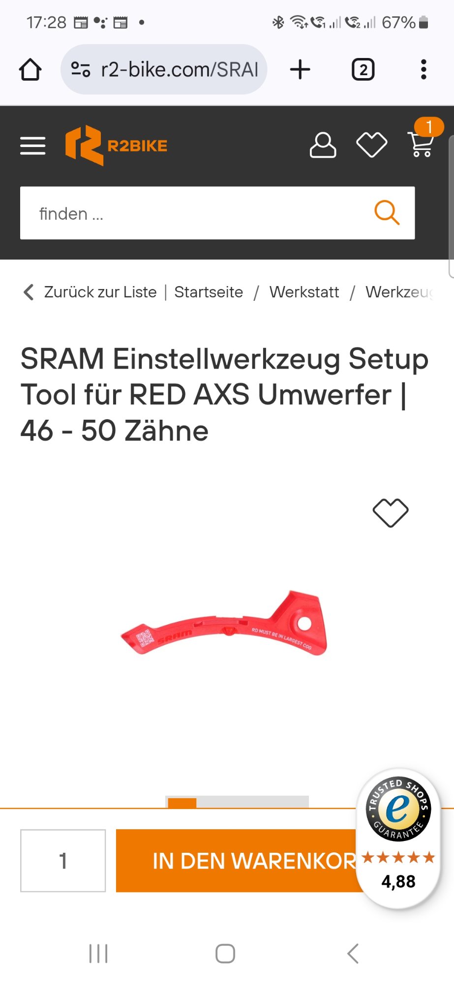

kannst du deine neuen Schablonen mal kurz fotografieren, ich weiß vor lauter sram Plastik schon gar nicht mehr was derzeit aktuell ist. Danke
Ist dann wohl die hier
