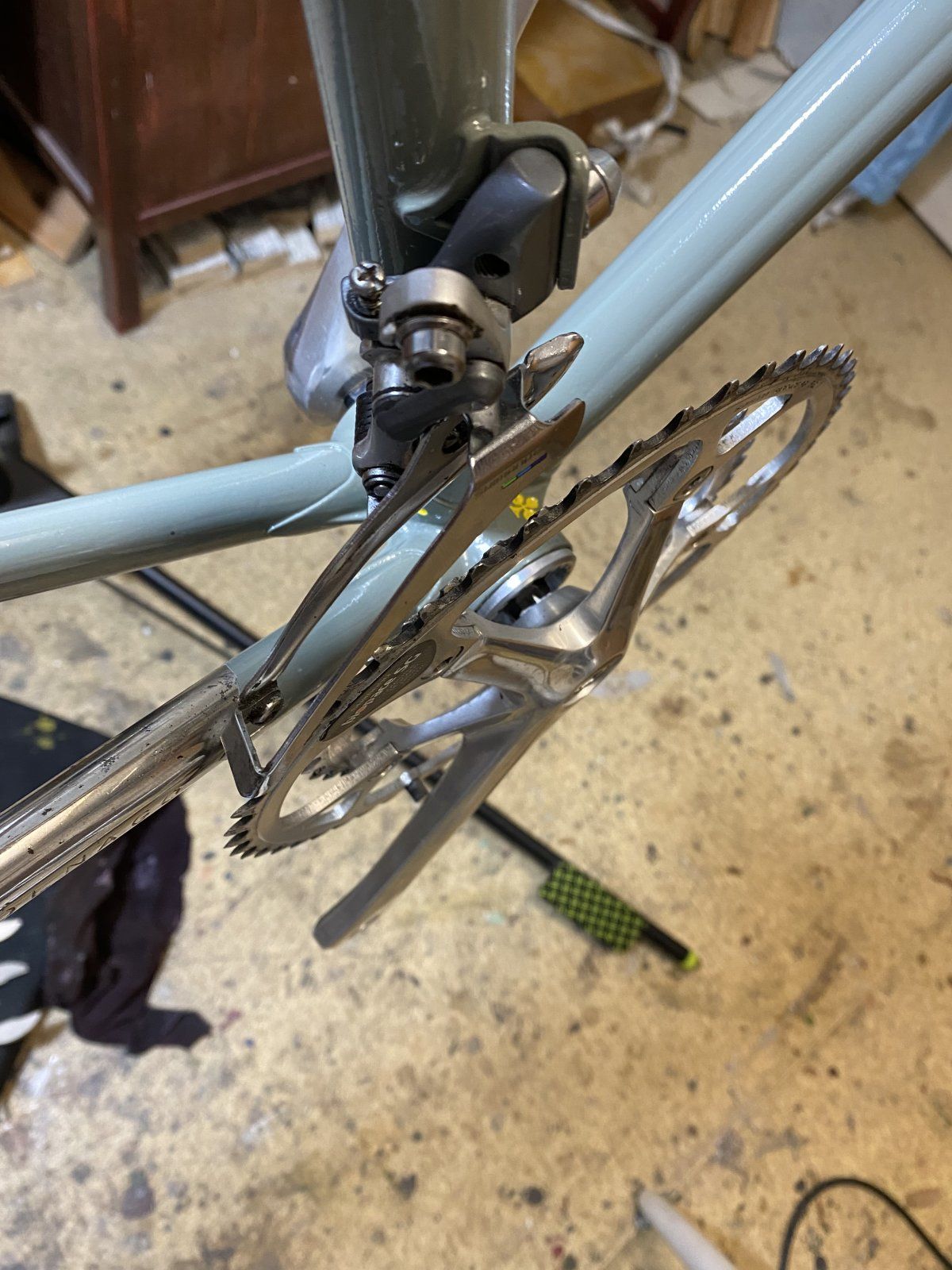

Hallo zusammen,
ich brauche dringend die Hilfe der Experten!
Gerade montiere ich eine Shimano 600 Gruppe an meinen Colnago Mexiko Rahmen. Leider lässt sich der Umwerfer am Anlötsockel nicht ordentlich positionieren. Ich bin verzweifelt. Der Sockel ist nicht verbogen. Ich kann den Umwerfer nicht weiter schwenken, dass eine Linie des äußeren Leitbleches zum Kettenblatt entsteht. Was kann ich tun? Würde ein Campa Umwerfer gehen?
Bitte helft mir!!!
Grüße Brillenschlange

zum Thema: Der Sockel ist nicht verbogen aber evtl. nicht korrekt so angelötet wie es sein sollte. Das einzige was Dir da weiterhilft, wäre andere Umwerfermodelle testen und den am besten passenden dann etwas befeilen. Nicht am Umwerfersockel biegen, da bewegt sich nichts (Gussteil) und das bringt höchstens einen Schaden am Sitzrohr. Am Sockel selbst Material abtragen ginge auch, aber ich würde da eher einen Umwerfer anpassen.

zum Thema: Der Sockel ist nicht verbogen aber evtl. nicht korrekt so angelötet wie es sein sollte. Das einzige was Dir weiterhilft, wäre andere Umwerfermodelle testen und den am besten passenden etwas befeilen. Nicht am Umwerfersockel biegen, da bewegt sich nichts und das bringt höchstens einen Schaden am Sitzrohr. Am Sockel selbst Material abtragen ginge auch, aber ich würde da eher einen Umwerfer anpassen.
Nun mal ernsthaft:
Ich stimme dem Vorschlag von @Puddingbeine zu.
Probiere also mal andere Umwerfer, ob damit die korrekte Position zu erzielen ist.

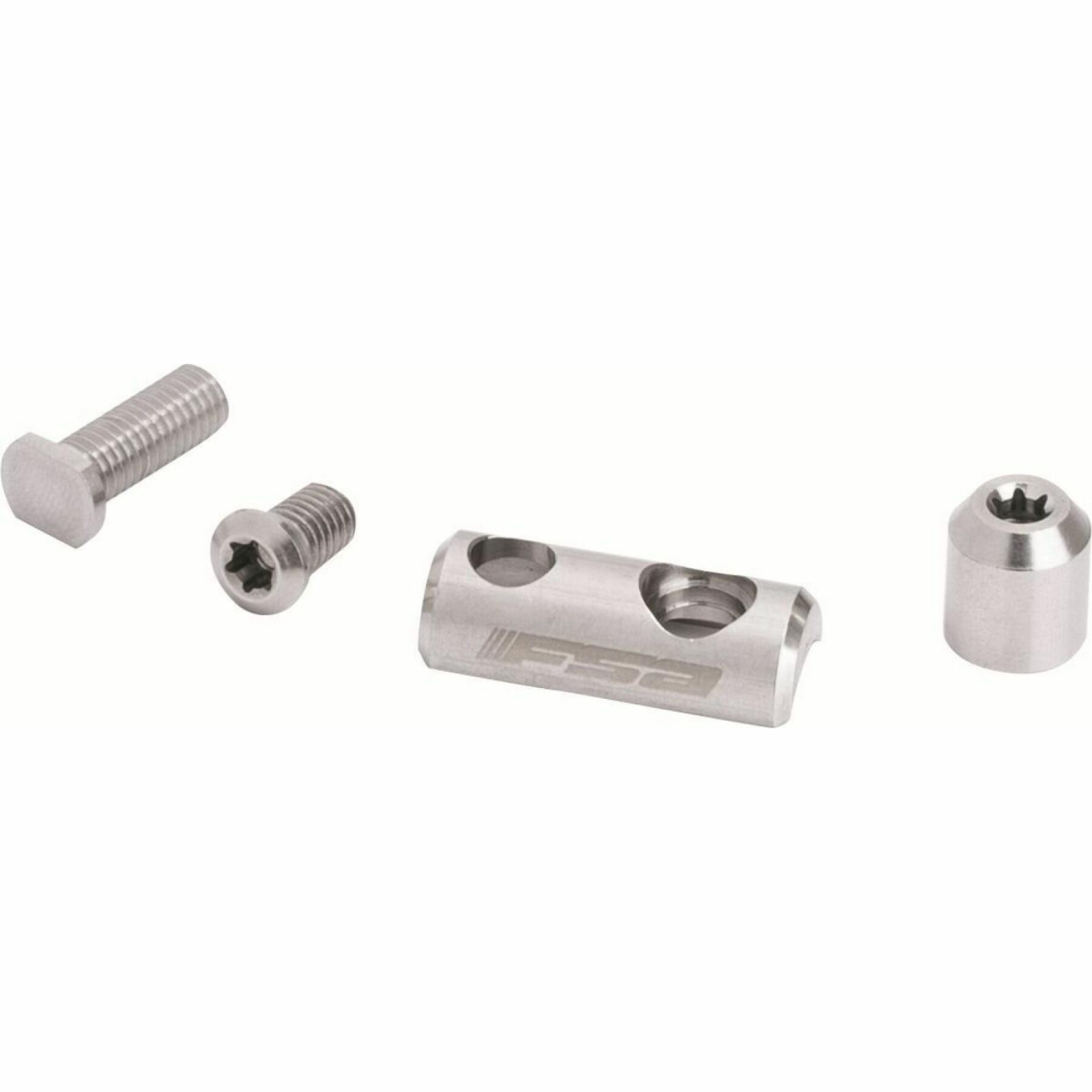

Vielleicht würde sowas helfen...
https://velo-store-de.de/fa390-0094...gcszQvExbDIhctr6czEAR6tGFOd8sMagaAoIXEALw_wcB

Den Umwerfer zu befeilen find ich aber sportlich, da muss man ja die ganze Rundung bearbeiten? Dagegen gehts doch beim Sockel nur um ne leichte Erweiterung des Lochs, und wenn das nicht stimmt, kann man es doch gleich für alle evtl.en Umwerfer passend machen?

Ob es ausreicht, das Anlötteil alleine zu befeilen um den richtigen Umwerferwinkel zu erreichen, hängt natürlich ganz davon ab, wie weit versetzt von der Idealposition es angelötet wurde. Da hilft nur langsam rantasten. Ich kenne Fälle, da war leider einiges an Materialabtrag nötig.

Wurden die Anlötsockel denn in so unterschiedlichen Positionen angebracht? Gab es in den 80ern oft diese vermeintlichen Differenzen?
Auf alle Fälle probiere ich zuerst einen Campa Rekord Umwerfer aus. Wenn der nicht passt muss ich wohl den Bastelleitfaden öffnen und die Feile schwingen.
Kommt ganz drauf an wie gut der Rahmenbauer oder der Arbeiter am Lötkarusell so drauf war. Um 4mm schiefe Hinterbauten (am NOS Rahmen), falsch positionierte Umwerferfähnchen, Kettenstreben in falscher Länge, Sockel für Rahmenschalthebel, die bei der Erstmontage auch schon mal abbrachen, Lot nicht sauber ringsrum in der Steuerrohrmuffe und so weiter... kleinere oder größere Ungenauigkeiten, das war alles keine Seltenheit auch bei den großen Namen. ;) Was zählte waren Stückzahlen! Gerade bei "Massenprodukten" sucht man ne Weile nach einem "perfekten" Exemplar wenn auch wirklich alles stimmen soll.
Kommt ganz drauf an wie gut der Rahmenbauer oder der Arbeiter am Lötkarusell so drauf war. Um 4mm schiefe Hinterbauten (am NOS Rahmen), falsch positionierte Umwerferfähnchen, Kettenstreben in falscher Länge, Sockel für Rahmenschalthebel, die bei der Erstmontage schon mal abbrachen, Lot nicht sauber ringsrum in der Steuerrohrmuffe und so weiter... kleinere oder größere Ungenauigkeiten, das war alles keine Seltenheit auch bei den großen Namen. ;) Was zählte waren Stückzahlen! Gerade bei "Massenprodukten" sucht man ne Weile nach einem "perfekten" Exemplar wenn auch wirklich alles stimmen soll.

Woran genau liegt es denn?
Läßt der Umwerfer sich nicht weit genug schwenken, weil er dann am Sockel anliegt, oder beschränkt die Schraube die Drehung, weil der Schlitz im Sockel zu schmal ist?
Im letzten Fall reicht es manchmal, rundum unter dem Kopf die Gewindeflanke wegzufeilen.
Es ist aber auch kein Problem, mit z.B. einer Schlüsselfeile den Umwerfer zu bearbeiten.
Dieses Problem war mehr die Regel denn die Ausnahme.
Genau wie du es sagst. Die Schraube begrenzt die Drehung. Wie gesagt, ich probiere zuerst andere Umwerfermodelle aus. Zuletzt mache ich mich an die Arbeit mit der Feile. Danke für deinen Hinweis!

Na , das Sitzrohr ist doch nur wenige zehntel Millimeter dick , der Lötsockel ein massives Gussteil , daran rum zu biegen verbeult doch nur das Sitzrohr...
Und Umwerferanschraubteile am Umwerfer selbst sind von der Form her herstellerübergreifend identisch .
Auch wenn Colnago drauf steht schützt das nich vor einem falsch positioniertem Sockel am Sitzrohr .
