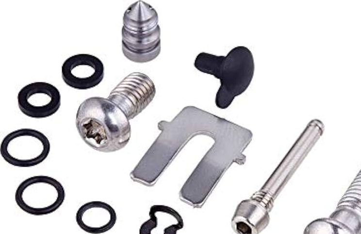

Die Abdichtung erfolgt über einen Konus. Ohne aufschrauben kann da nix fließen und auch nix undicht werden.
Oben mittig sieht man die Schraube im Bremssattel in die das Entlüftungskit gesteckt wird. Öffnet man die nicht, sind die Löcher verschlossen.
Prüf ob der Adapter wirklich einklickt und nicht durch den Druck wieder rausgeschoben wird. Ggf etwas dagegenhalten.

Hatte die Schraube bereits ganz raus. Dichtung ist vorhanden und wurde schon ersetzt. Ohne Erfolg
Ich mache es genau wie in dem Video für Bleed Anschluss. Schlauch am Bremshebel montieren. Gummistopfen am Sattel entfernen. Mit Imbus die Schraube am Sattel öffnen und wieder leicht schliessen. Dann Bleeding Anschluss einstecken bis es klickt und mit der Rändelschraube öffnen. Beim pressen über die Spritze am Bremshebel saut das DoT am Bleeding Anschluss raus. Alle Dichtungen Bleedig und Gewinde sind vorhanden und wurden auch schon getauscht.
Das ist sehr merkwürdig, ich habe mehrere Bremsen mit dem bleeding-Anschluss und freue mich jedesmal über die saubere Sache. Kannst du den Sattel auch wieder sicher verschließen? Ist er nach Entfernung des Entlüftungskits dicht?

Schon komisch. Hast du mal in die Bleedport Schraube geschaut, evtl steckt da irgendetwas drin und es dichtet nicht ganz ab oder es ist ein Produktionsfehler offensichtlich?

Ich hab das gängig machen laut Anleitung auch so verstanden nur leicht wieder zu machen... Hinten entlüften ging noch bei mir... als ich dann nur mehr vorne die Spritze drin hatte, hat es dann hinten an der Schraube/Port rausgesuppt. Meine Lösung war hinten die Inbusschraube wirklich zudrehen.
Was ich leider noch feststellen musste.
Bewegt man hinten die Spritze hoch oder nieder dreht sich die Bleedport-Mutter je nachdem selbsttätig auf oder zu. Daher könnte das auch der Fehlergrund sein.
